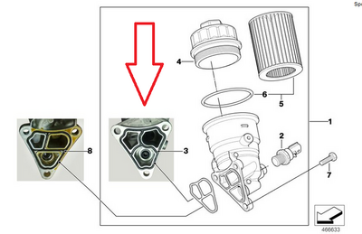

Gabriel CT scrie: Sâm Dec 29, 2018 9:53 pm Am schimbat senzorul de ulei caci mi-a dat eroare de presiune ulei, am verificat si era plina de ulei conexiunea electrica. Ma gandesc ca de aici aveam eu mereu motorul murdar de ulei nu de la simeringul de ax cum credeam initial.
ai garnitura pe duca de la subansamblui de filtru ulei (see atach), la mine "iesea de peste tot" pierdeam si pe la capacul de la chiuloasa
