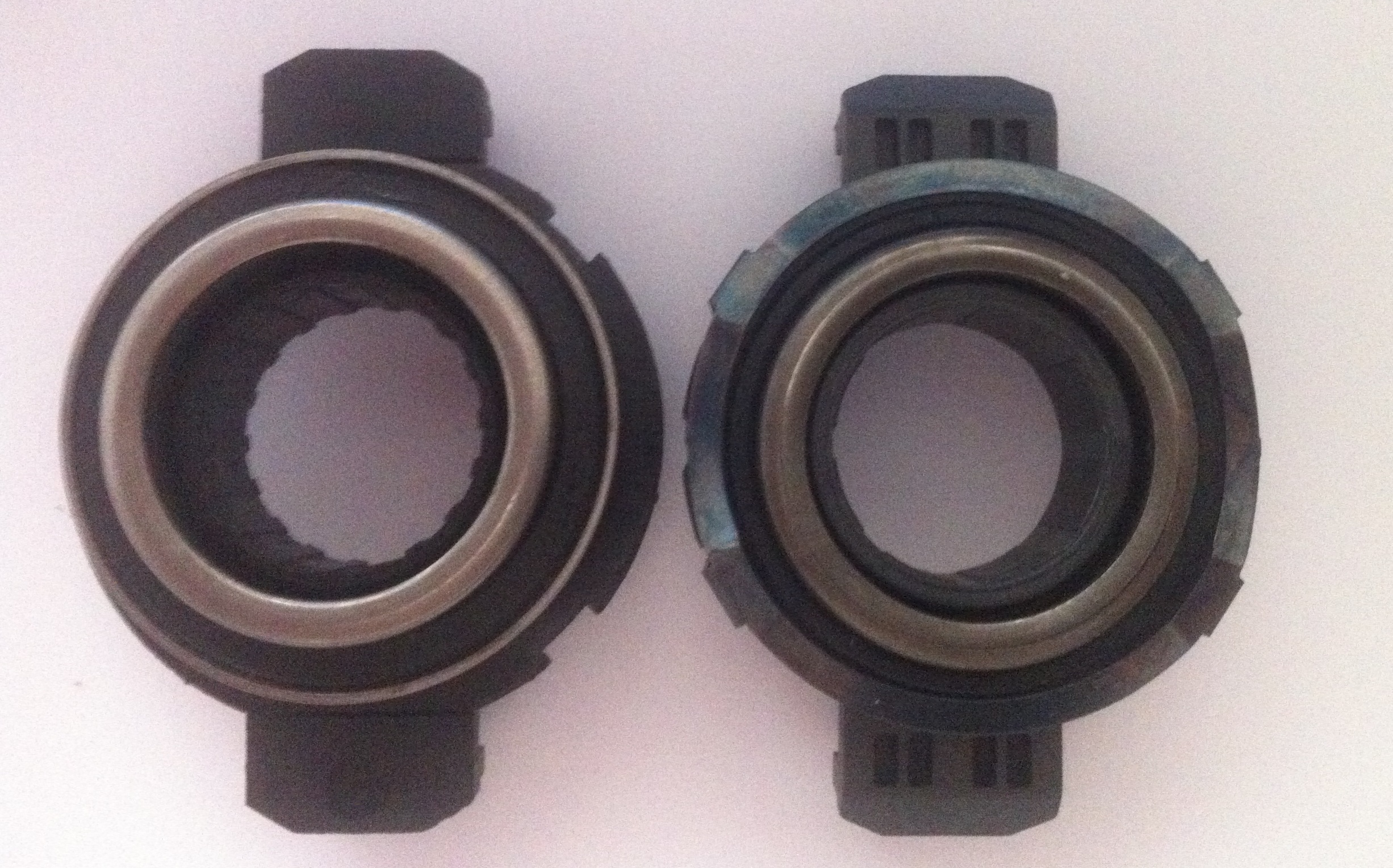

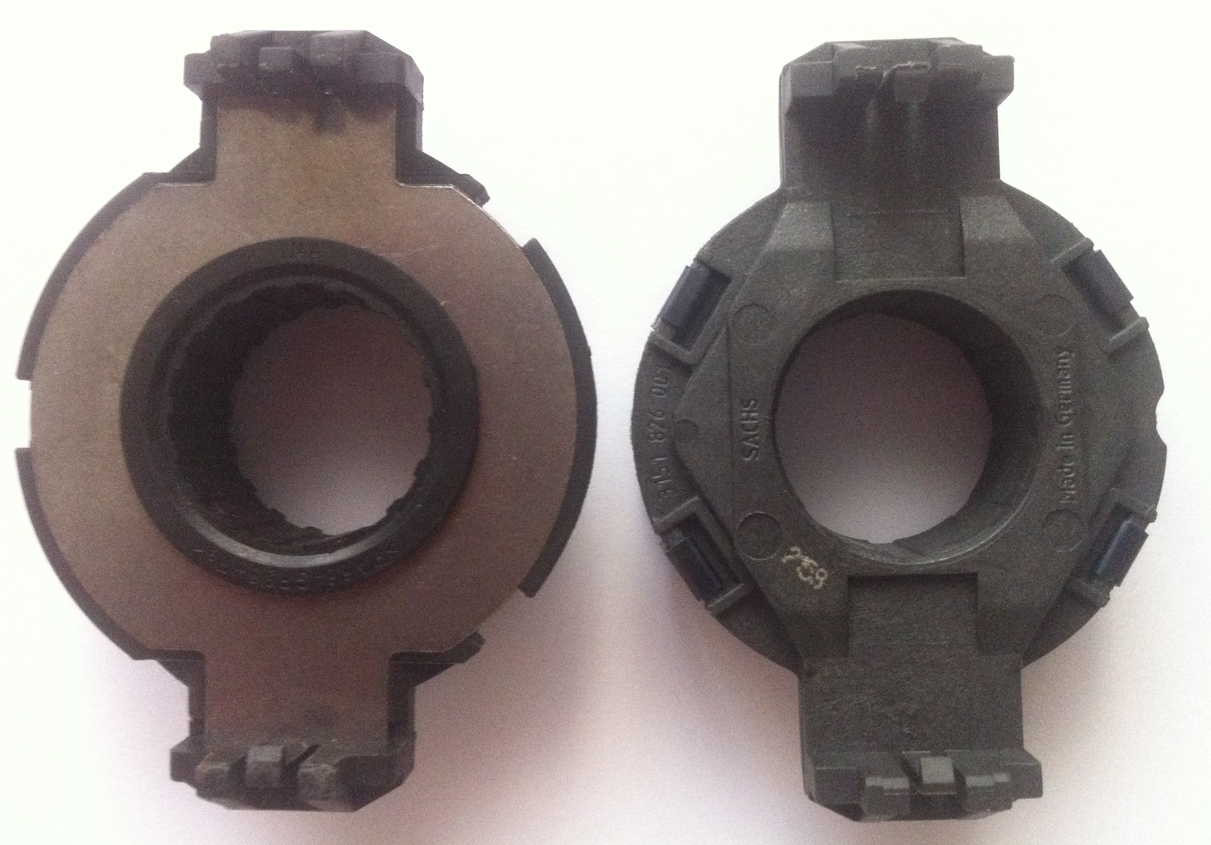

am cumparat un kit ambreiaj pt R50 Luk si un rulment separat Sachs...pana aici nimic complicat.(aici au fost decisive sfaturile lui Sharpe)
desi aceste oportunitati le are un mecanic ori de cate ori schimba un ambreiaj am deschis acest topic in speranta de a elucida ceea ce am constatat eu la comparatia intre rulmentii de presiune (Luk vs Sachs)

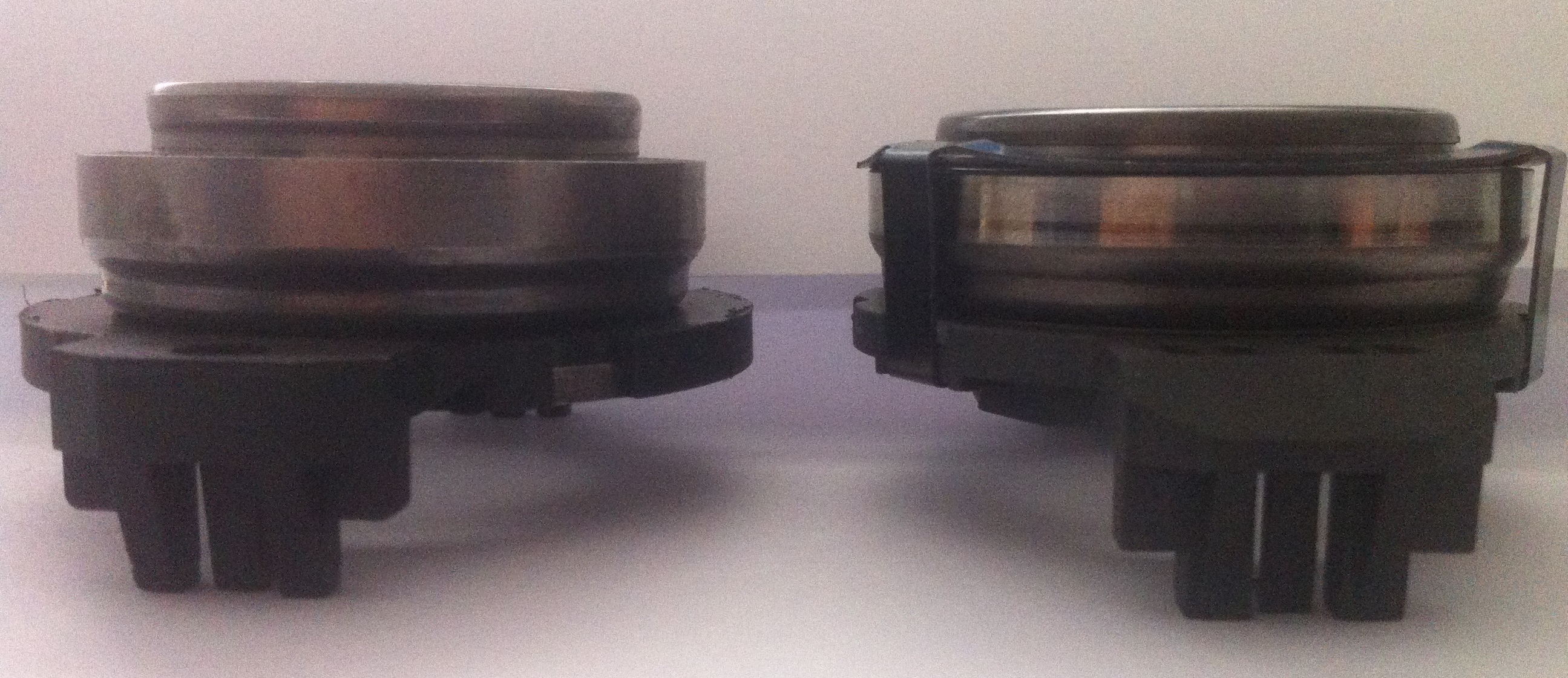

desi la un prim impact vizual Sachs da impresia ca este calitativ am constatat ca este mai mic pe inaltime fata de cel venit cu kitul, ar crea o problema asta?
Sachs a fost comandat dupa codul realoem si vin-ul masinii.

sachs are lulmentul cel mai solid sau skf care vine in kitul oe

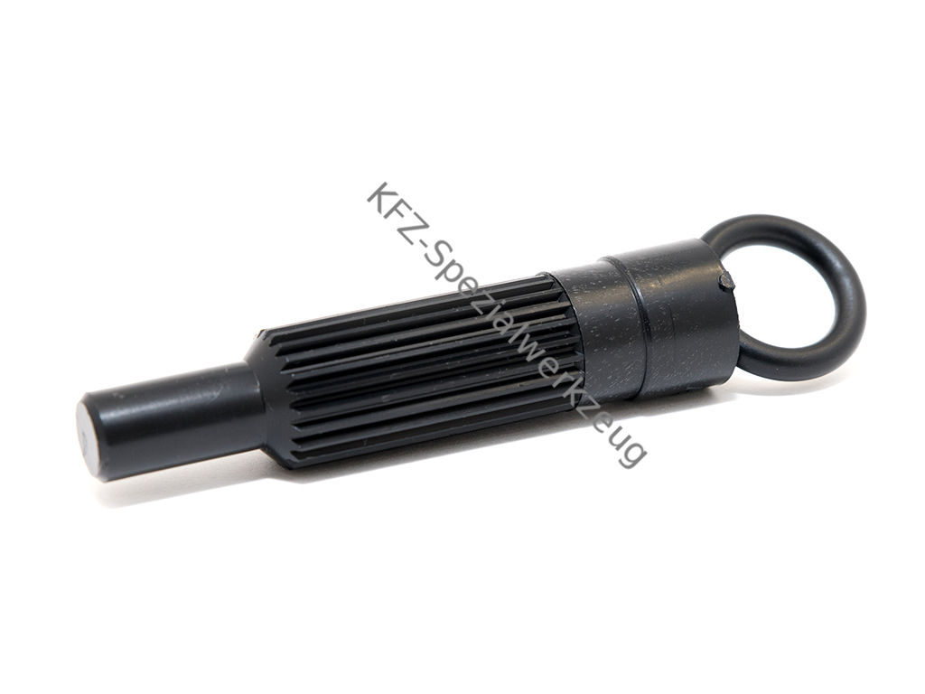

ma intereseaza daca ar trebui sa tin cont de numarul de "dinti" pt piesa ce ajuta centrarea discul de ambreiaj (cel din imagine), sau acei "dinti" nu tin cont de dintii de angrenaj de pe disc....
stiu ca meseriasii "o fac si fara"
  dar nu este inca cazul meu ....si cum imi place sa fiu pregatit zic sa cumpar astfel de scule ajutatoare.
vanzatorul zice a este compatibil cu BMW-X1-X3-X5-Clutch-Tool

Dacă nu are aceeasi dinți ca discul nu intra
