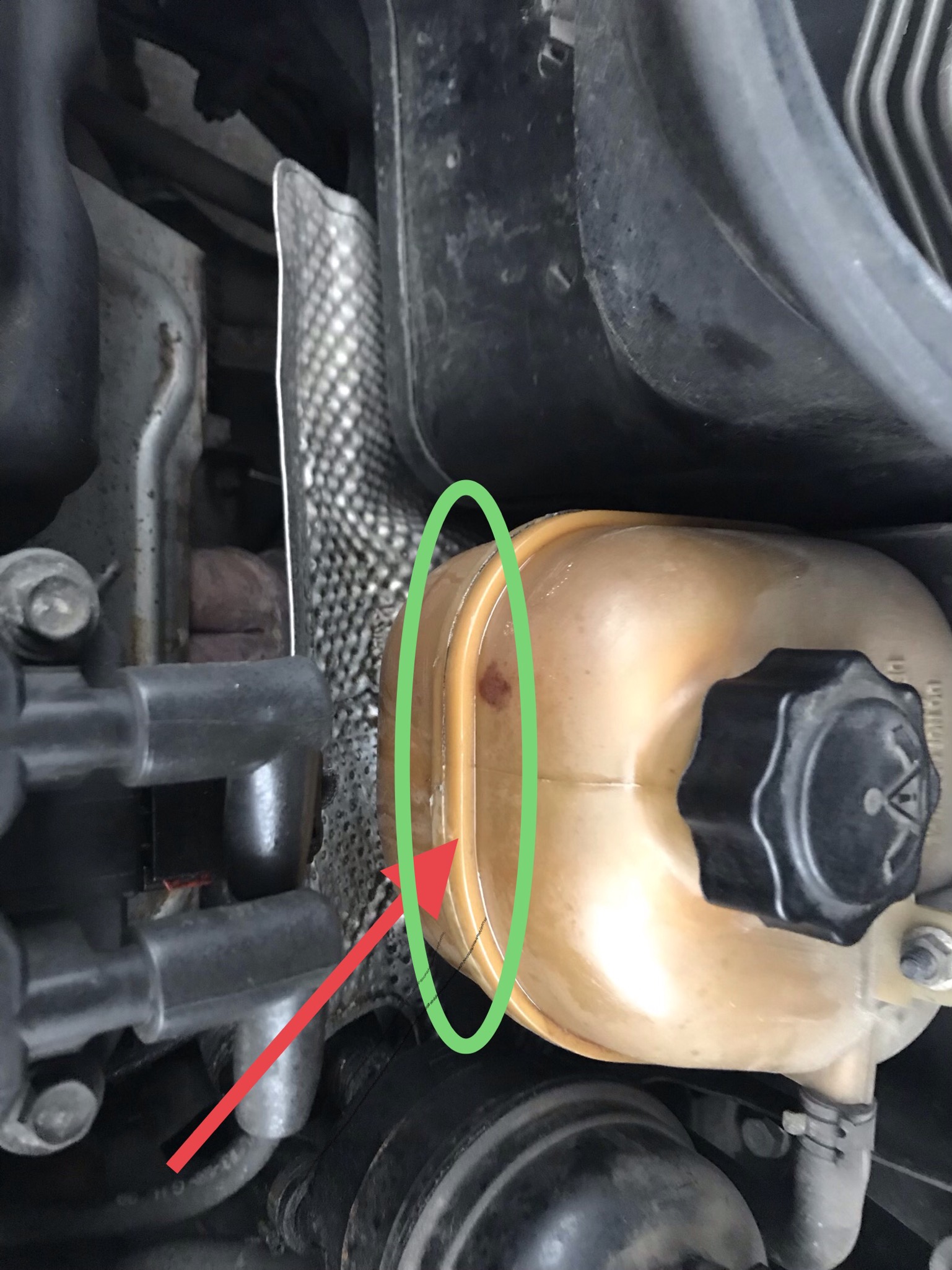

Va aduc in atentie problema cu care m-am “procopsit” la mini-ul meu. E un Cooper S de 163(ish) de cai, 1,6, din 2006. In cazul in care ati mai patit/intalnit va rog sa mi impartasiti din experienta.
Zilele trecute in elegantul trafic din Buc la un semafor cu o coada interminabila a izvucnit de sub capota un nor de fum. Crezand ca am luat foc am tras iute pe dreapta si am vizualizat dezastrul deschizand capita. Nu era atat de grav. Problema era( si inca este) la vasul de expansiune.
In momentul in care antigelul se incalzeste si apare presiune in sistem tasneste lichid antigel pe motor prin imbinarea de mijloc a vasului de expansiune.
Si acum nelinistea mea. Am comandat deja vas de expansiune pt ca am considerat ca e cedare de material la imbinare pt cel vechi. Dar ma intreb...oare este alta cauza? Poate fi si alta cauza pt care a cedat imbinarea la vas sau e doar timpul/uzura?
Atasez si o poza cu vasul!

Eu pana acum am schimbat vasul la 2 ani, prima data BMW OEM, al 2-lea ceva aftermarket, vad ca m-a tinut mai mult.
E defect de proiectare. Sa ai grija cand aerisesti, ca sunt 2 valve de aerisire.

nu este necesar sa "te atingi de a 2 aerisire" cea dinspre calorifer... o faci relaxat din cel de la radiator ... destul sa "pompezi" din furtunul de tip S intre radiator si surubul de aerisireSpOOk scrie: Mie Noi 14, 2018 9:01 am Eu pana acum am schimbat vasul la 2 ani, prima data BMW OEM, al 2-lea ceva aftermarket, vad ca m-a tinut mai mult.

La mine nu s-a aerisit complet pana nu am scos aerul pe ambele valve ¯\_(ツ)_/¯
