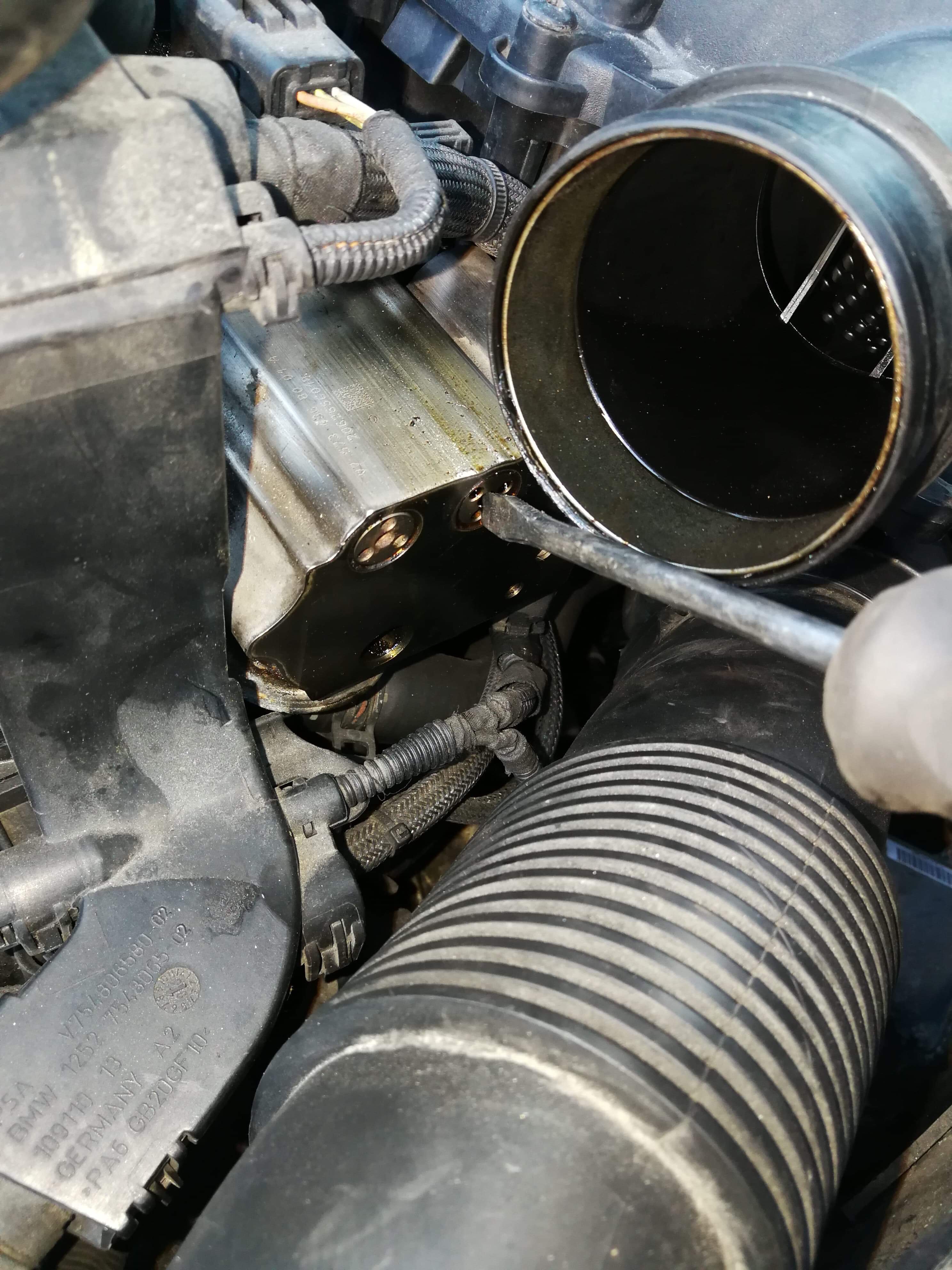

Salut!am un mini cooper s r56 2007 ,dupa un drum mai lung ,opresc motorul si ridic capota ,iar din dreptul pompei de inalta presiune se aude un “fasait” si miroase a benzina .
Am descoperit ca se aude din dreptul acestor suruburi (cred ca sunt suruburi ).stie cineva daca se reconditioneaza si unde ,sau daca suruburile alea sunt slabite?specific ca nu am nicio eroare in bord doar mirosul e deranjant .va multumesc atasez poza cu locul pe care l am descoperit ca ar fi zona de unde vine sunetul si mirosul

Verifica întrarea și ieșirea din pompa ,nu șuruburile, nu are cum sa piardă pe acolo decât dacă e pompa pe duca
Pompa nu se reconditioneaza
