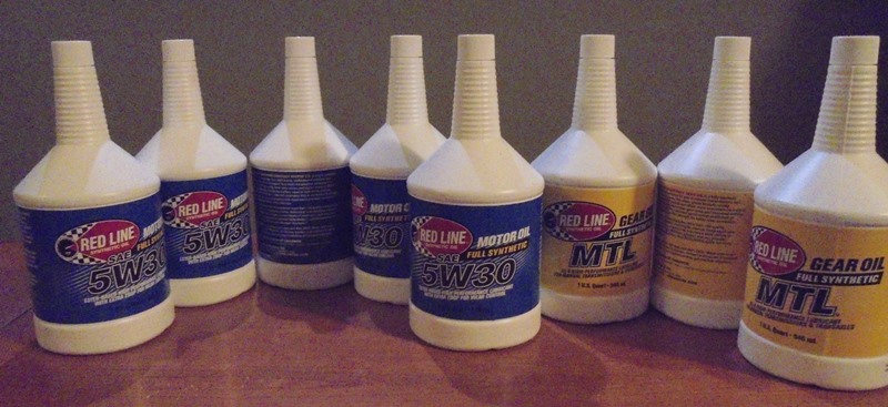

Schimba uleiul din cutie, chiar daca producatorul recomanda ca uleiul pus de el este "forever". Iti recomnd ulei din SUA, RED LINE MTL -full synthetic(recipient galben). Face minuni...practic schimbatorul se manevreaza cu doua degete
