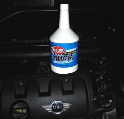

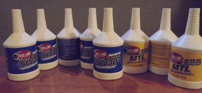

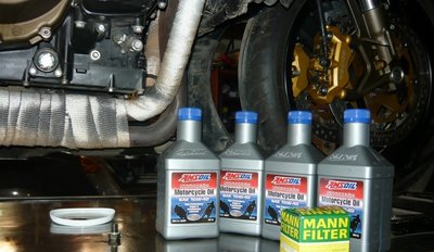

Re: Distributie 1.6 diesel N47C16 A stie cineva?
5w30 este OK!
Daca o sa intrebi 100 de soferi sau mecanici, o sa afli 100 de brand-uri de ulei
. Eu recomand doua BRAND-uri si care sunt nr. 1 in lume la motoare auto si motociclete: RED LINE pentru auto si AMSOIL pentru motociclete, bineinteles din SUA.
