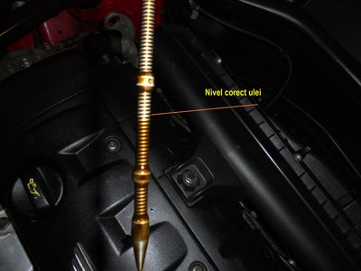

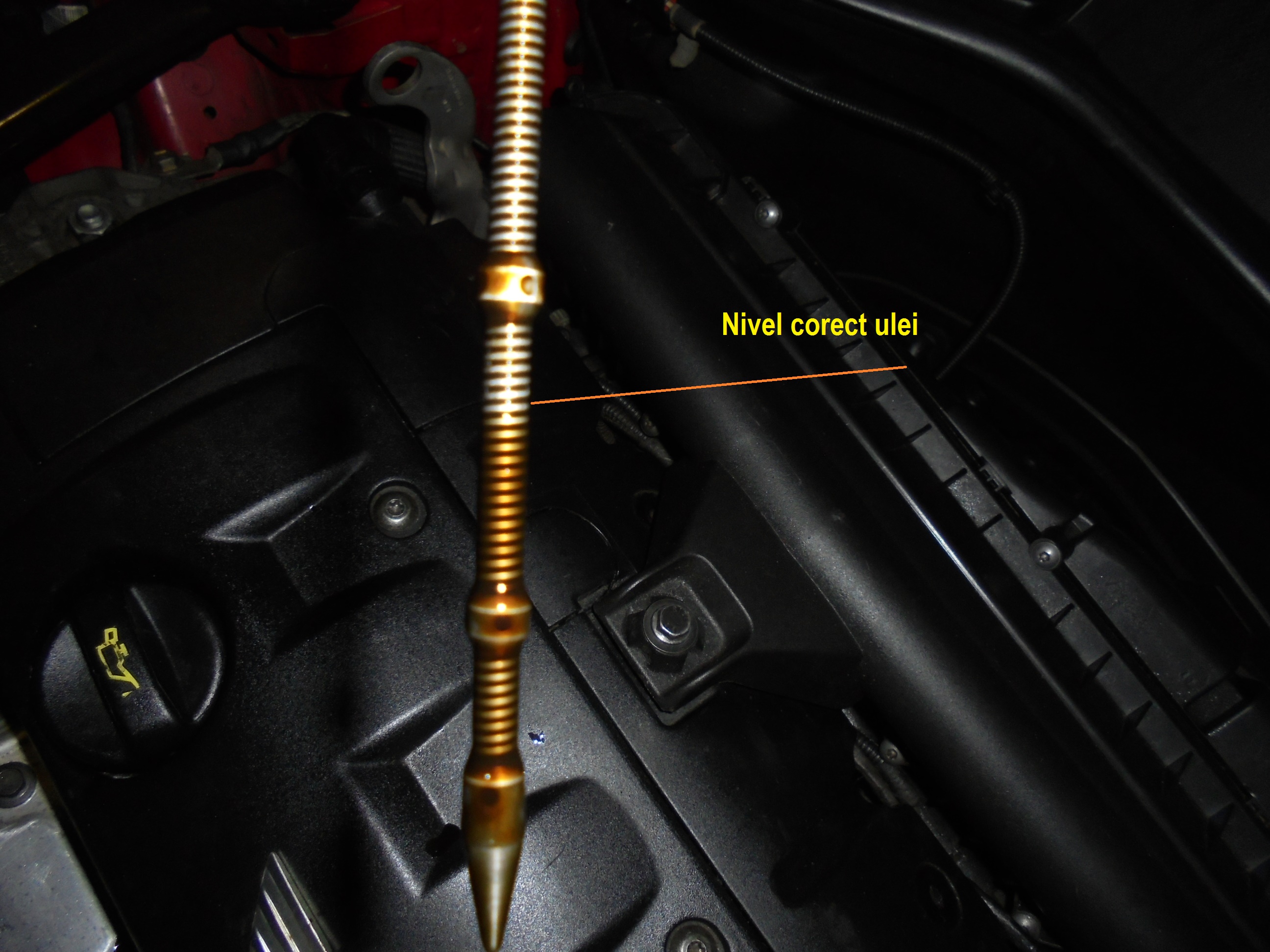

Se poate completa cu un alt BRAND de ulei, dar pastrand TIPUL de ulei, adica 5W30. Un litru de ulei este o cantitate mare care trebuie completata la un interval de timp! La generatia a II-a, verificarea uleiului trebuie facuta saptamanal la deplasari in limita de 50-80 km/zi sau la 2-3 zile in cazul deplasarilor lungi. Motoarele sunt predispuse la consum sau pierderi, iar functionare cu ulei sub nivel nu face decat sau favorizere aparitia cunoscutului defect"death rattle" adica ultima suflare inainte de decesul motorului
Daca ai depistat la timp "death rattle" schimbi distributia si alte componente/depinde de gravitate, daca nu, si circuli cu defectul, sfarsitul este tragic
reparatii de 2500-3000 euro
Motoarele PRINCE sunt clasificate la un nivel superior privind tehnologia, constructia si performantele, dar au acesta problema de a verifica nivelul de ulei si de a face schimbul de ulei la maximum 10.000 km cu ulei de calitate
Nivelul de ulei pentru siguranta in exploatare se mentine putin mai sus de linia de jumatate a grilei de verificare de pe joja. Daca respecti aceste reguli simple, te bucuri de motor pana la 150.000 km, fata interventii la distributie. Eu am cu R56/n12, 130.000 km si motorul functioneaza ca un "ceas elvetian"
fara nicio interventie.
