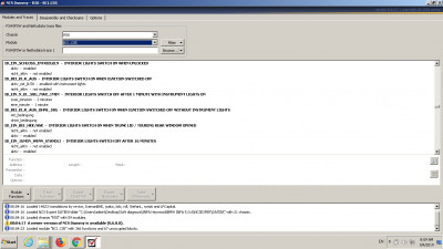

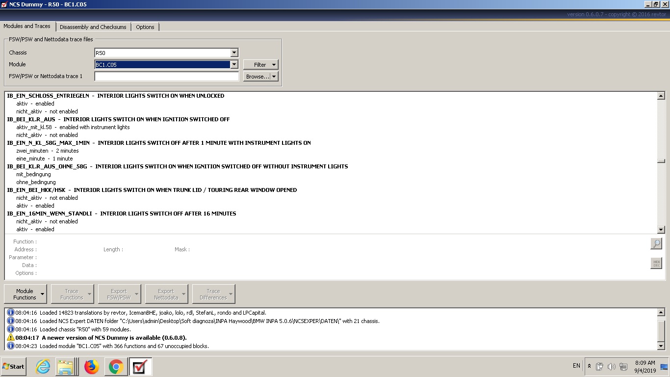

Mesaje: 2194
Re: intrebare
Deranjează asa de mult ,treaba asta?
Re: intrebare
Uite aici posibile codari la luminile din interior, una din ele este stinger dupa 16 minute.
