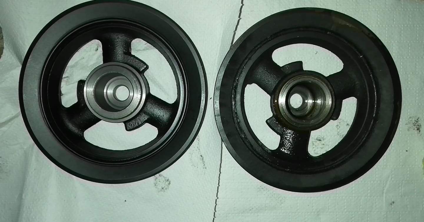

TASK: schimb garnituri/semeringuri capac distributie Mini cod motor W10B16A/W11B16A , verificare stare lant distributie si ghidaje.
in acest task am decis sa schimb urmatoarele:

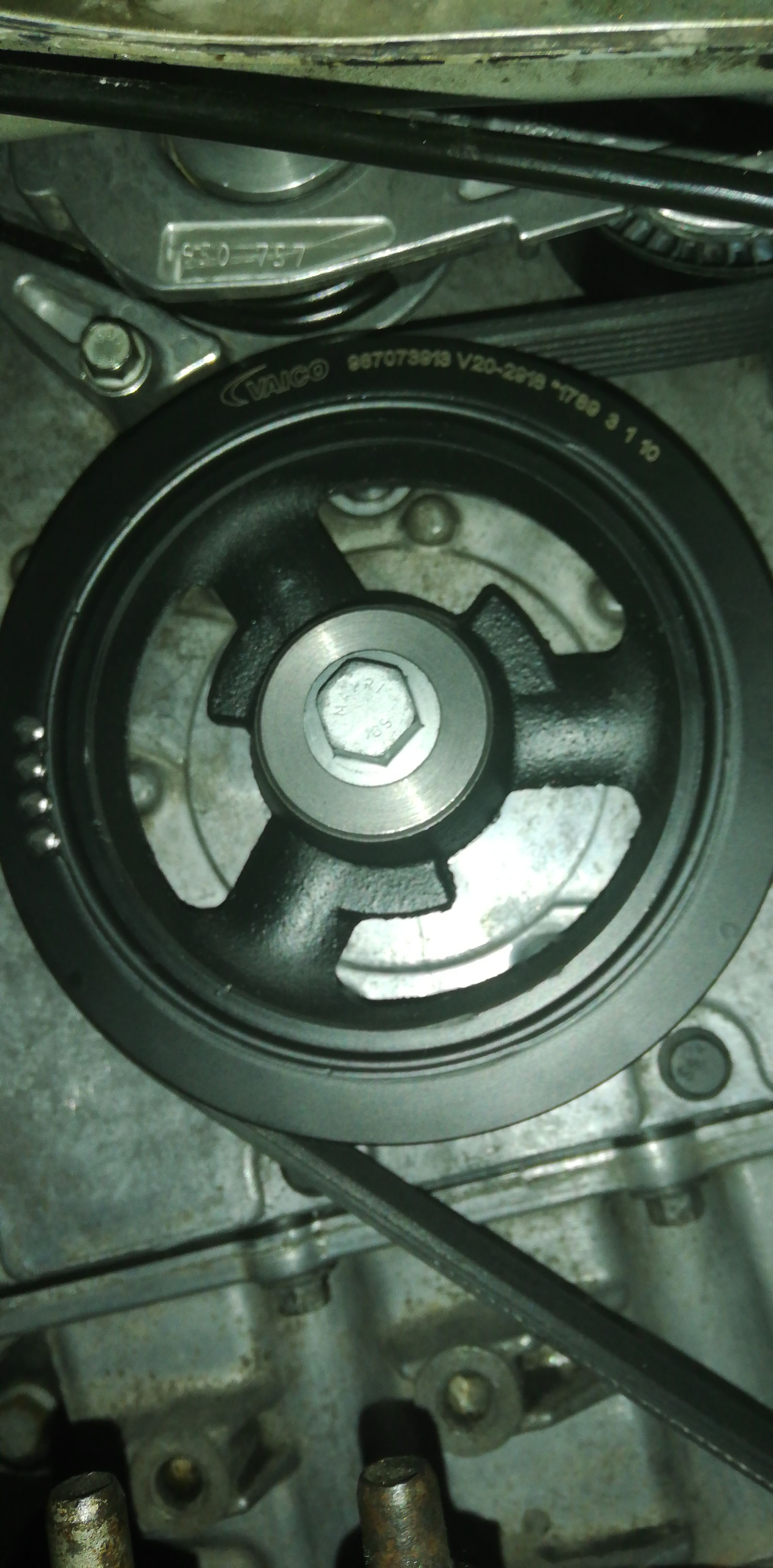

1. Fulie afm Vaico
2. surub fulie M12X1,75X75 OEM

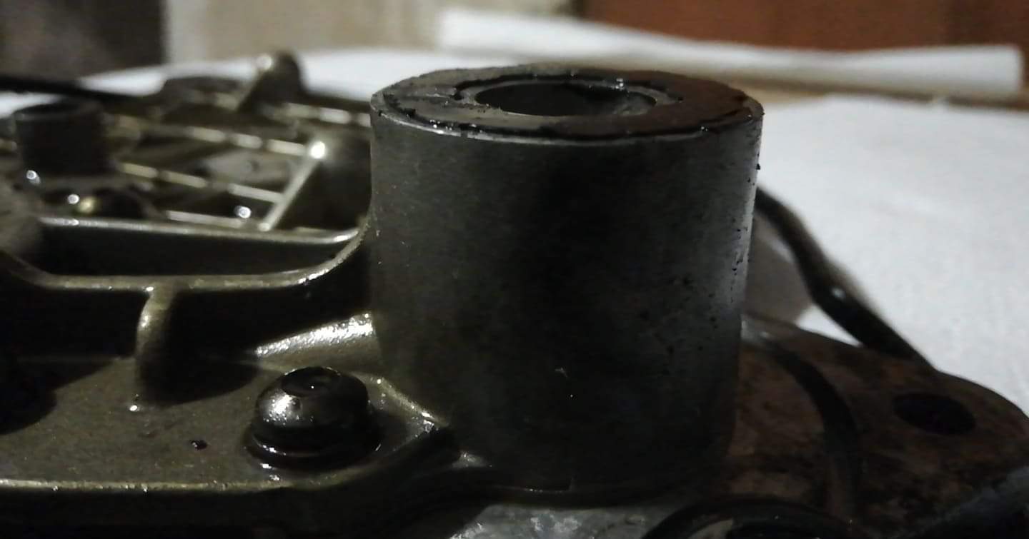

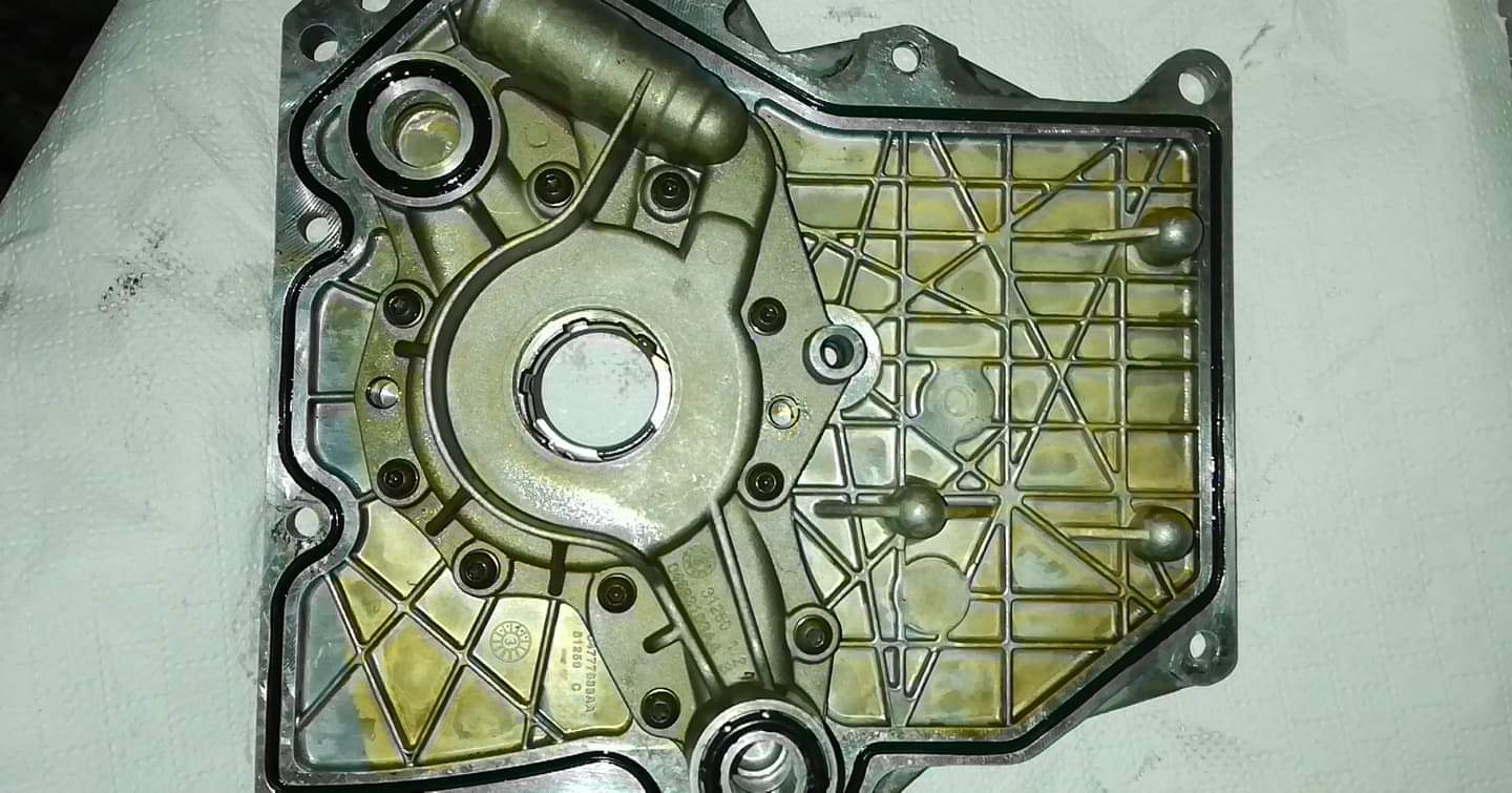

2. smering pompa ulei A+B (sunt 2 garnituri) OEM
3. semering ax arbore cu cotit sau vibrochen ELRING
4. garnitura capac distributie OEM
5. 5liti de antigel (va povestesc mai jos)

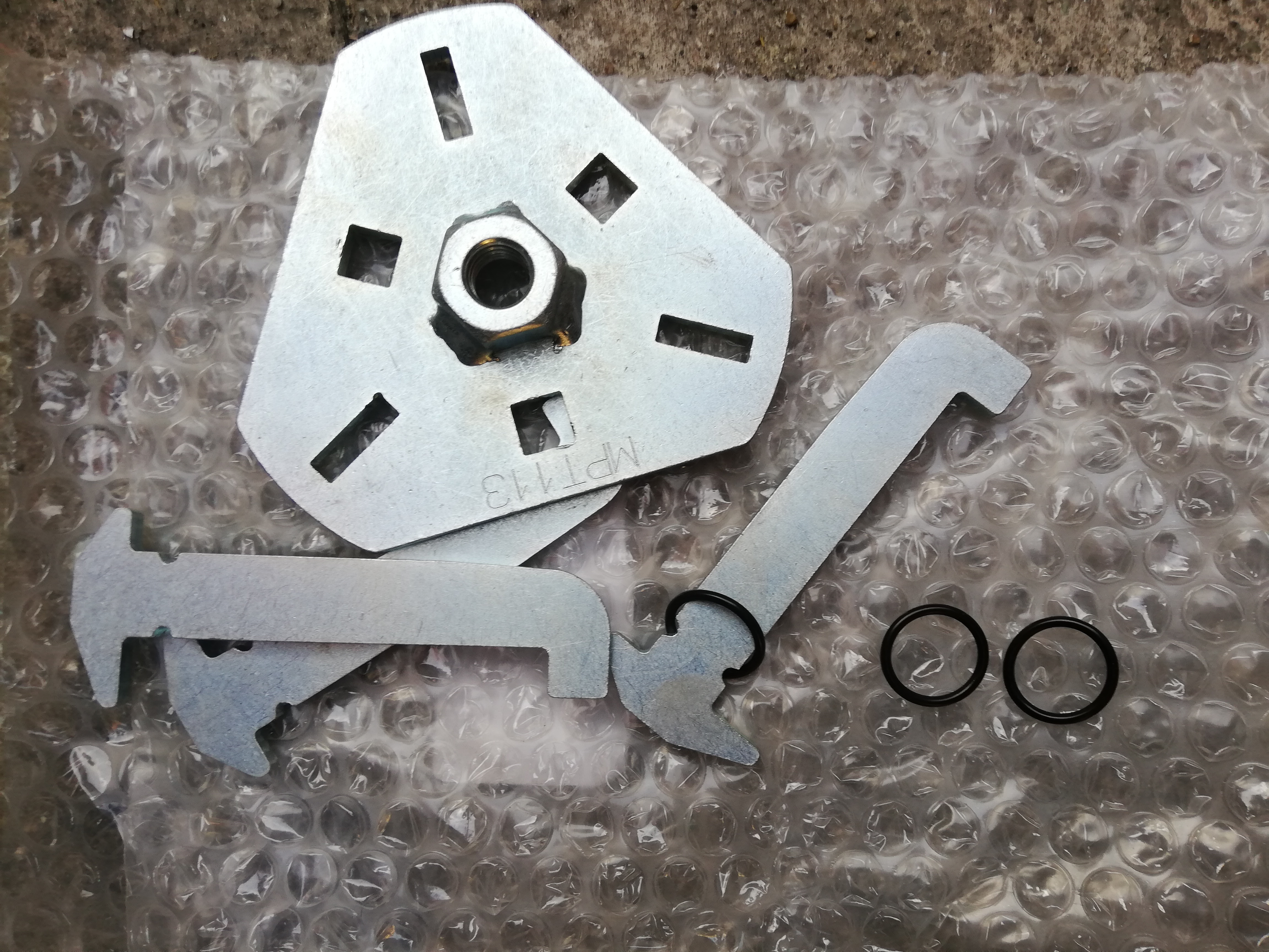

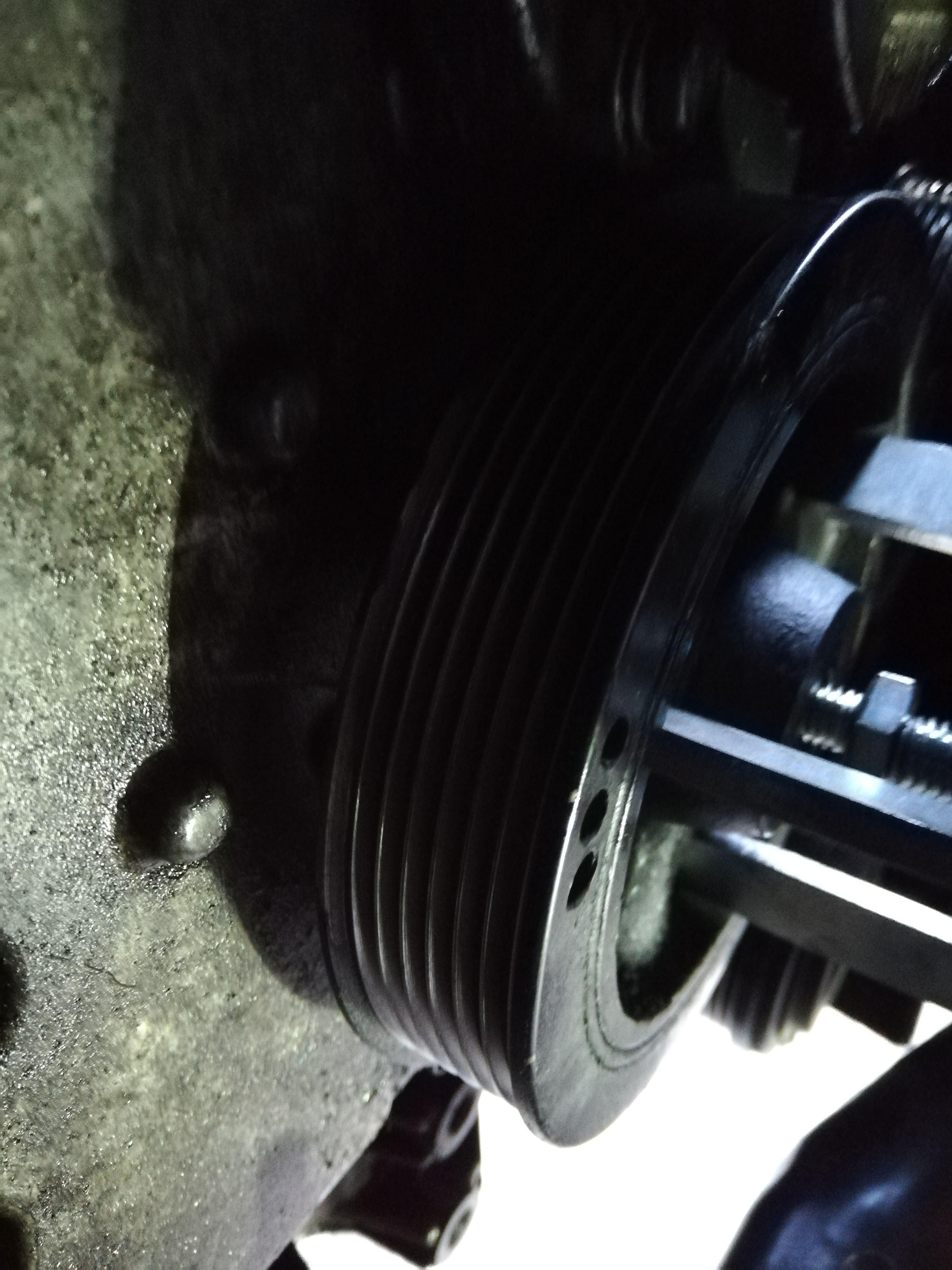

e. extractor fulie R50 (NU este acelasi extractor pt R53!!)
f. pistol electric cu percutie

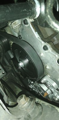

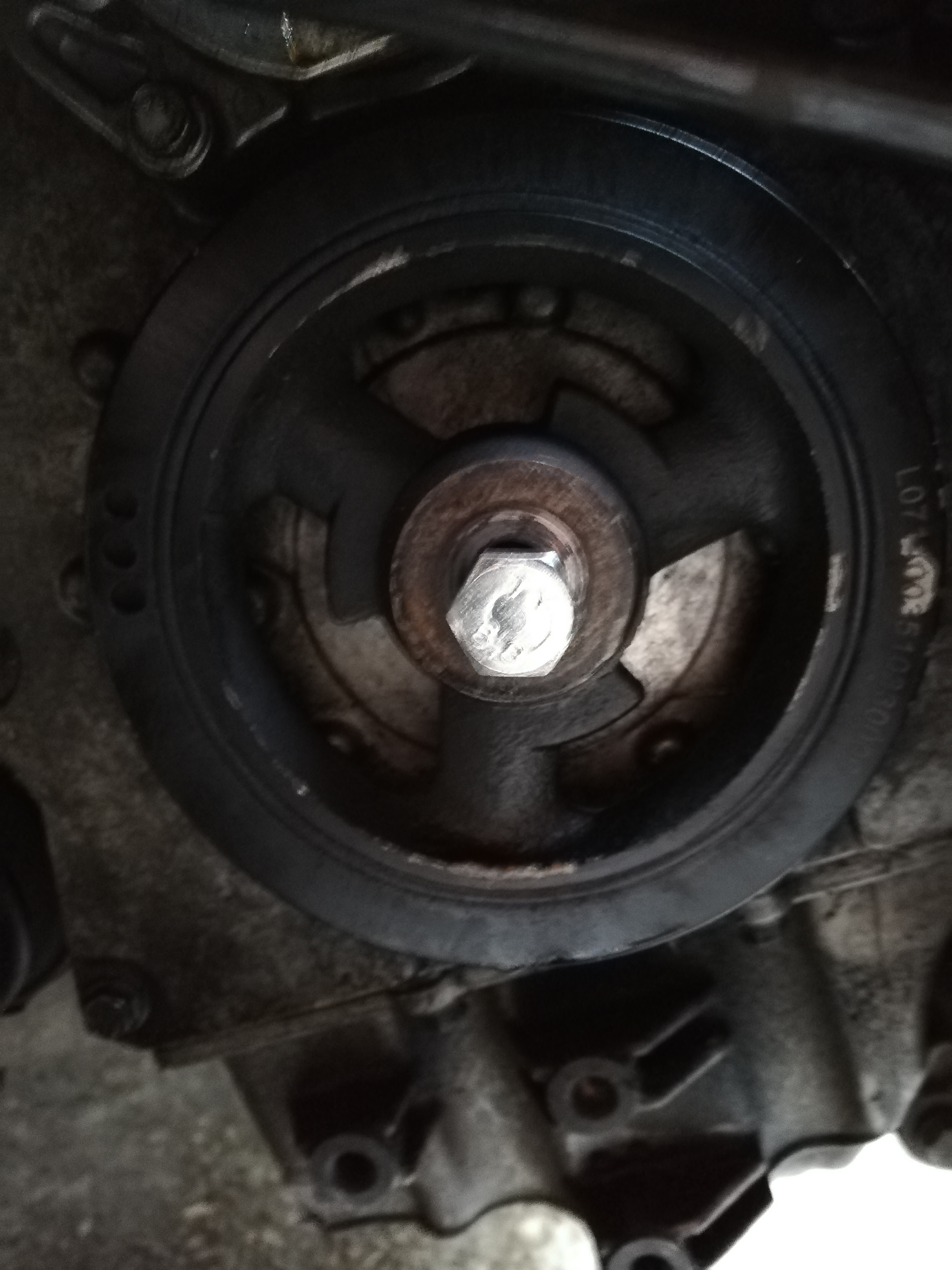

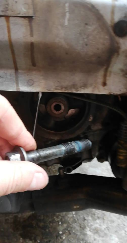

unul din etapele cele mai "grele", sa ii spunem asa a fost desfiletarea surubului fuliei sau al face sa se miste, aici Sharpe a "vandut pontu'" pe o bere rece si cum nu am mai avut rabdare m-am indatorat la caiet la domnia sa, desi am incercat si in alte dati in alte moduri de a desfileta acest surub, cu ranga, cu un pistol electric cu percutie... etc etc...
asadar "pontu'" lui Sharpe a dat roade DAR va recomand ca va procurati ustensilele corecte pt acest task.

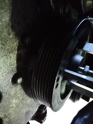

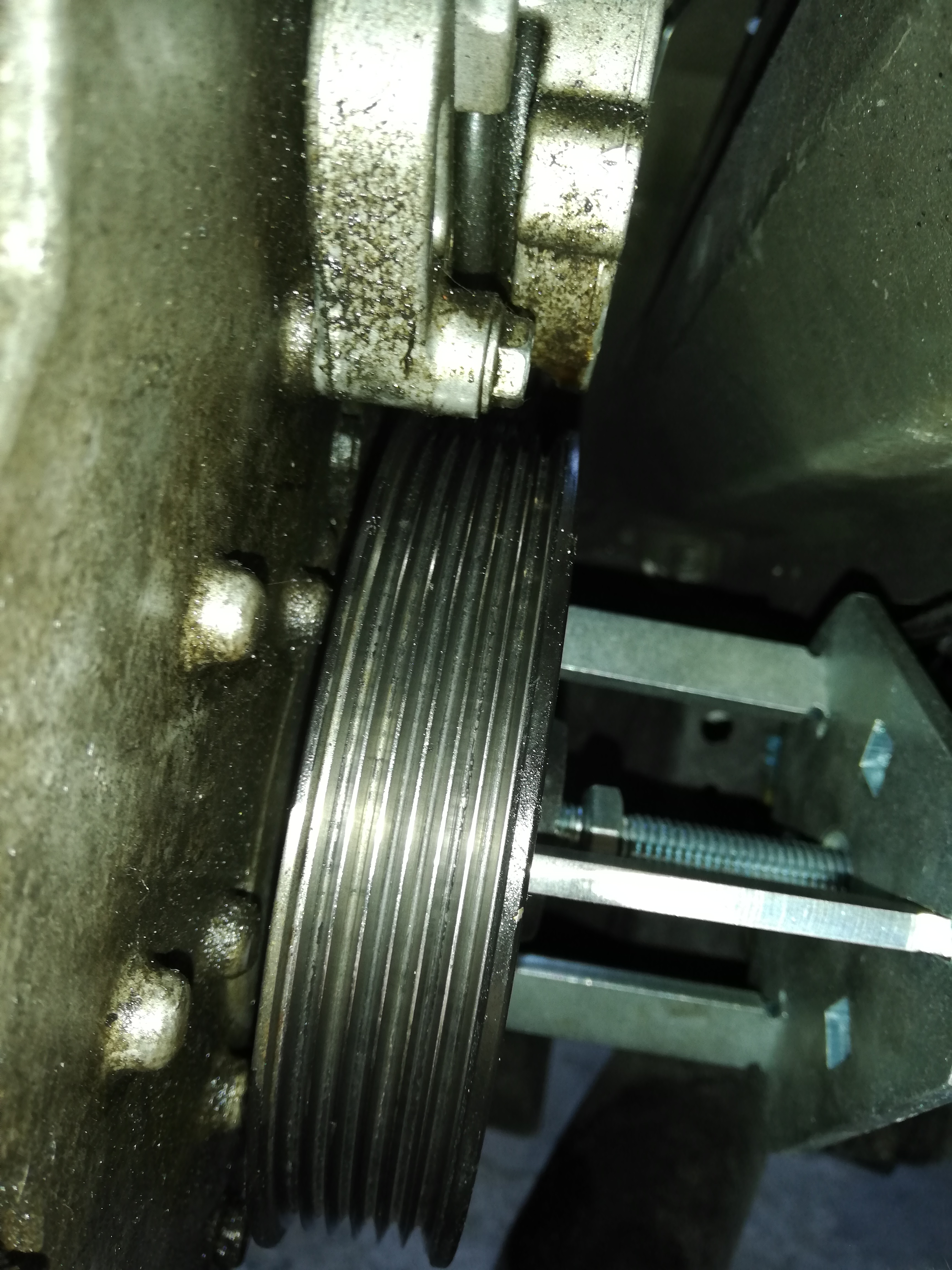

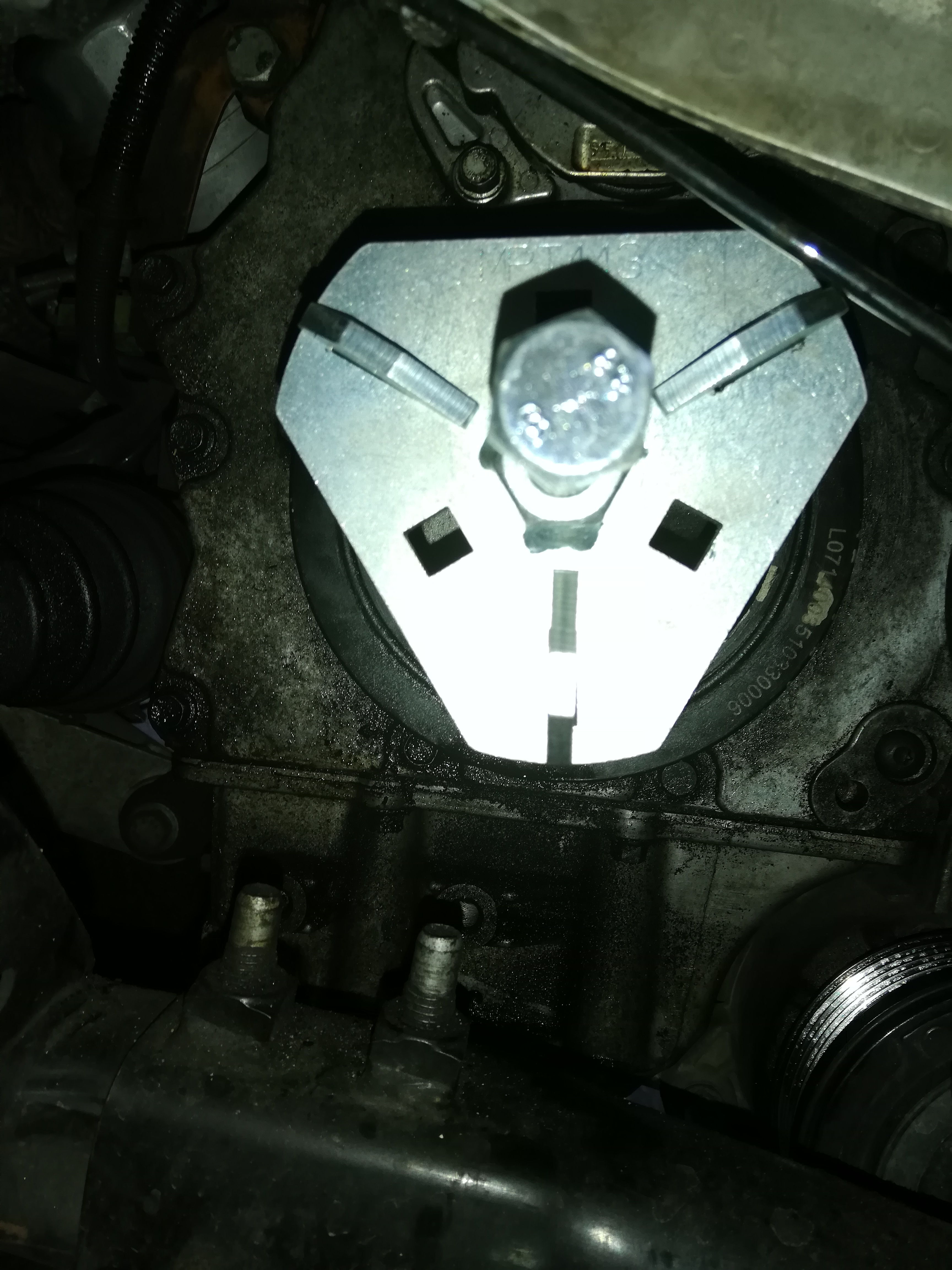

odata desfiletat surubul am trecut la extragerea fuliei cu un extractor special pt aceasta operatie, nu incercati invetii pt ca riscati sa va distugeti fulia sau filetul arborelui cotit (alta distractie mai serioasa).

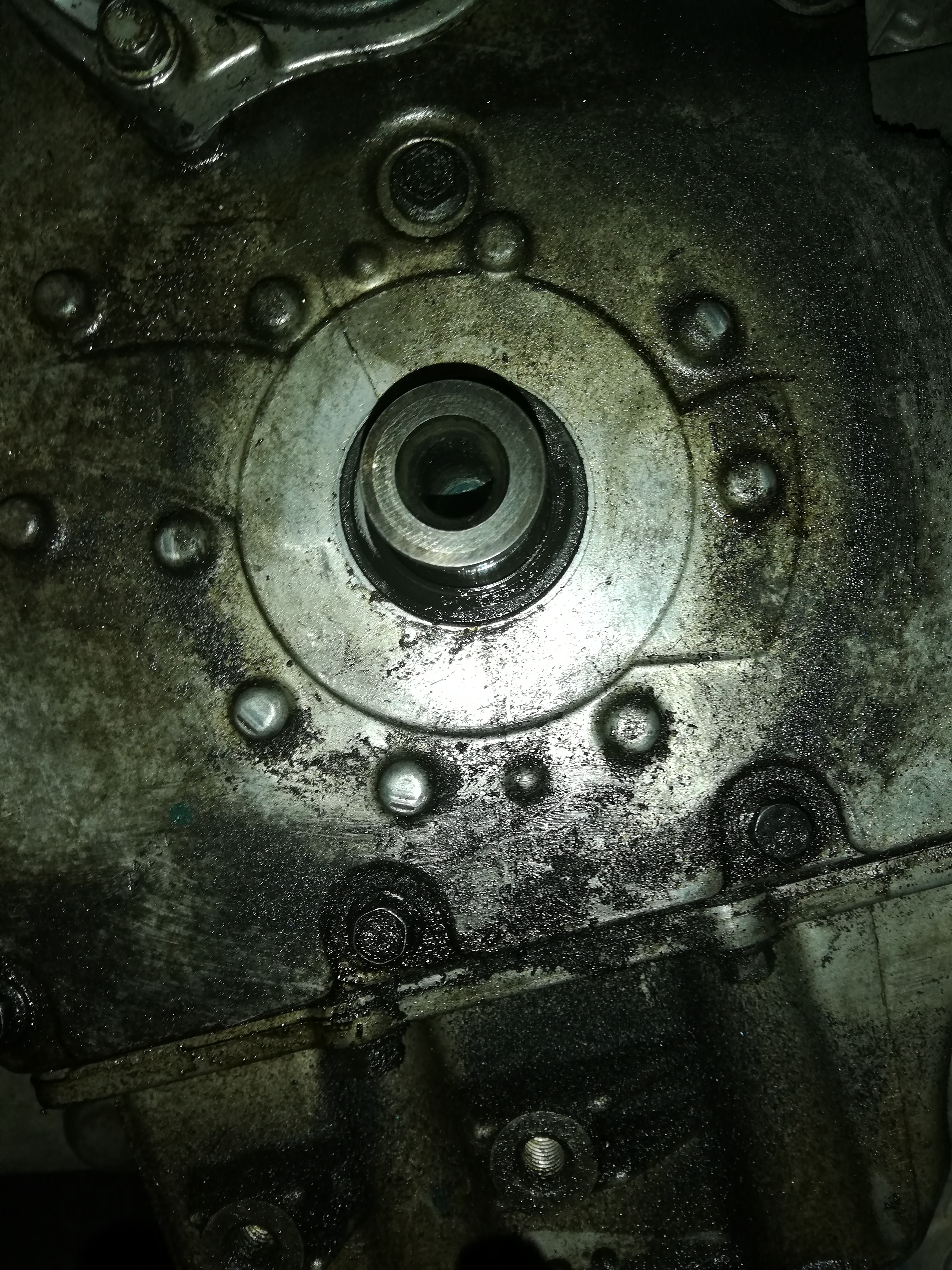

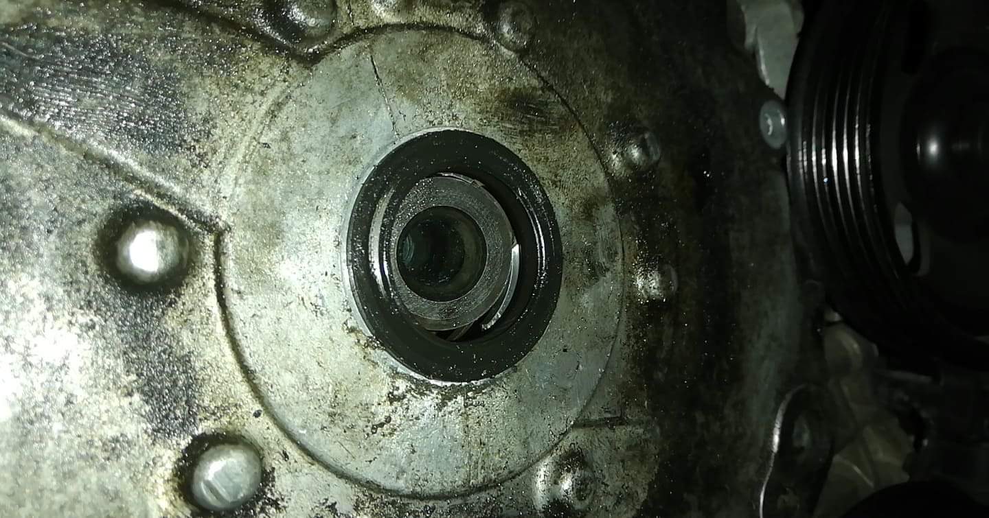

odata ce:
- am desfiletat surubul

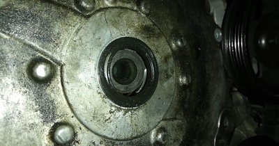

- extras fulia

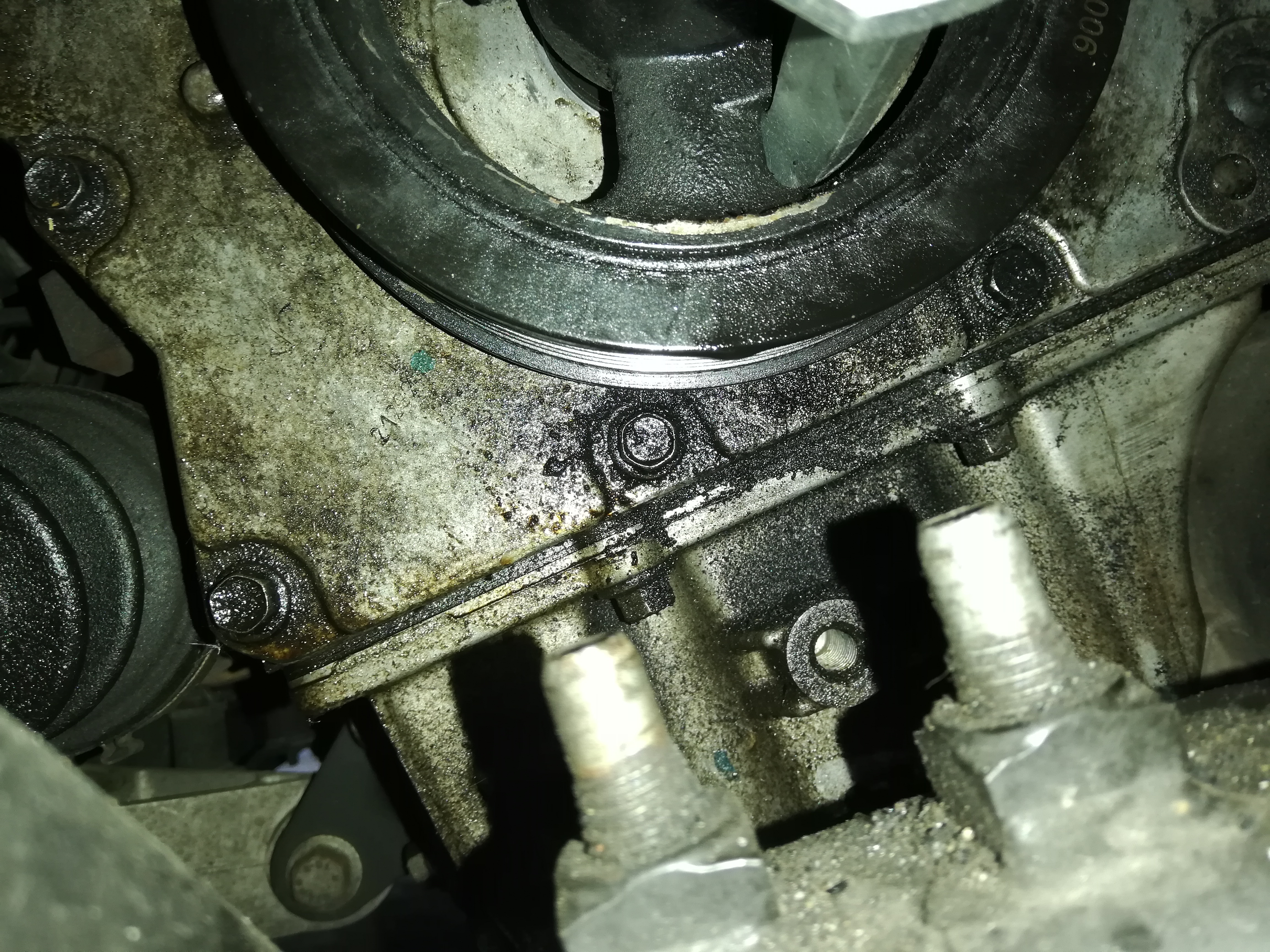

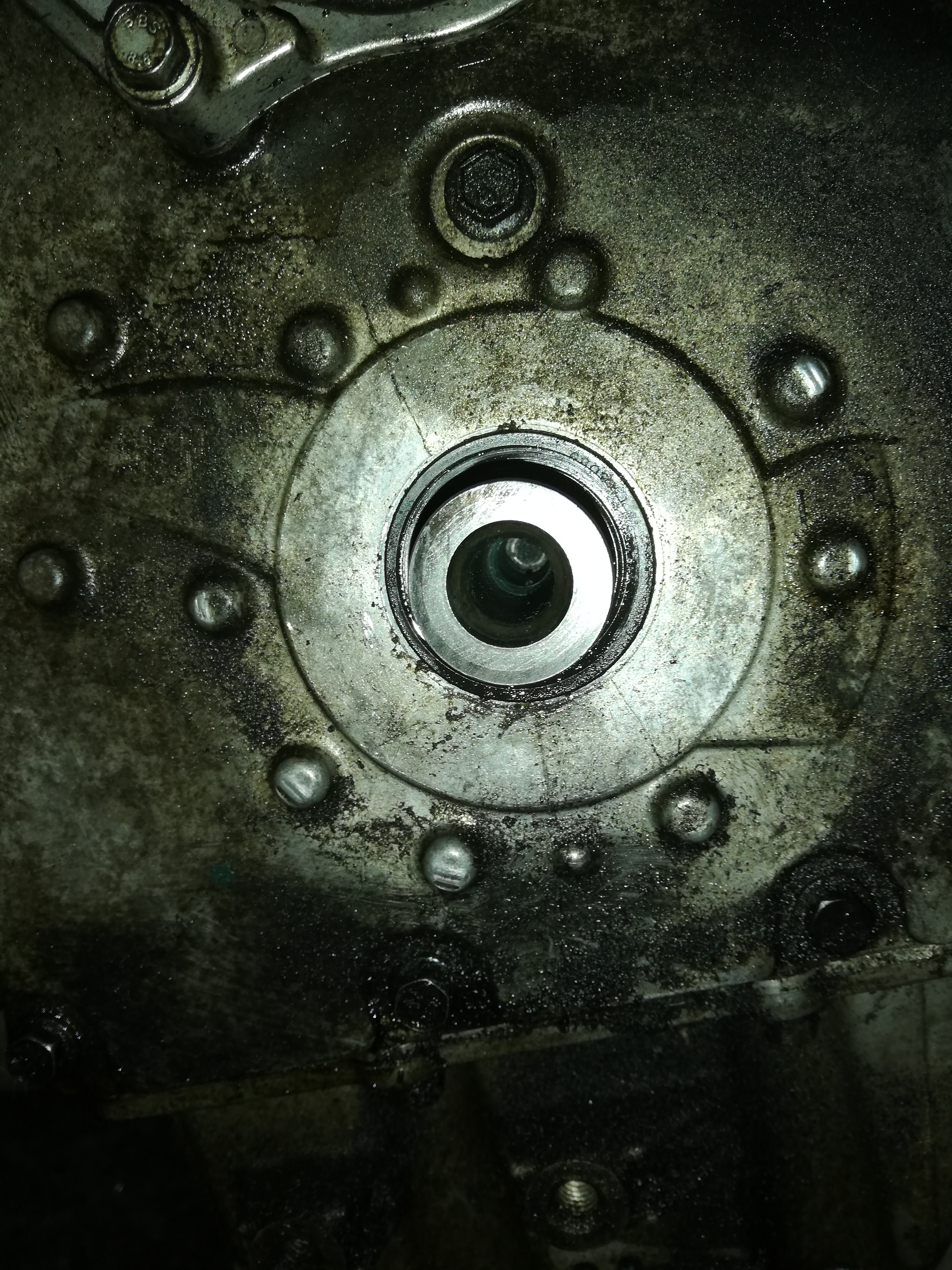

- desfiletat suruburile de pe circunferinta capaculul de distributie

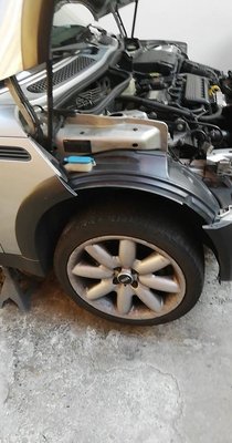

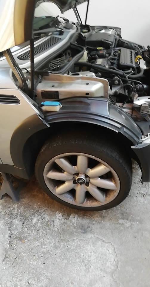

a trebuit sa "ma eliberez" de antigel si sa dau radiatorul jos astfel incat sa am acces la pompa de apa pt ca capacul se bloca in pompa de apa (antigel).
probabil sunt si alte metode de a indeparta circa 1cm pompa de blocul de motor.
In manual era specificata aceasta activitate deci nu am scuze. :|

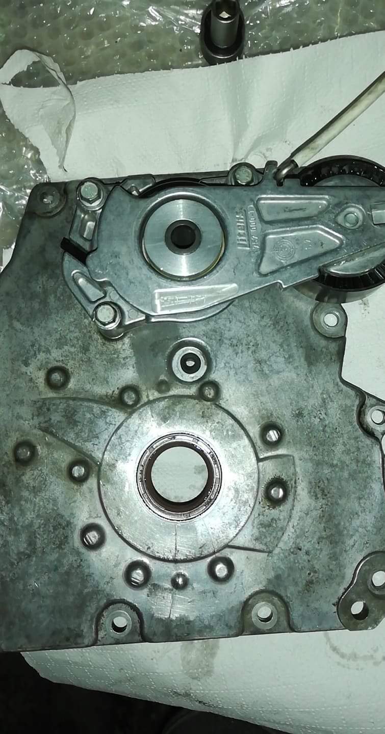

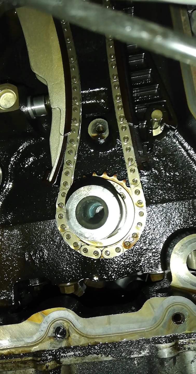

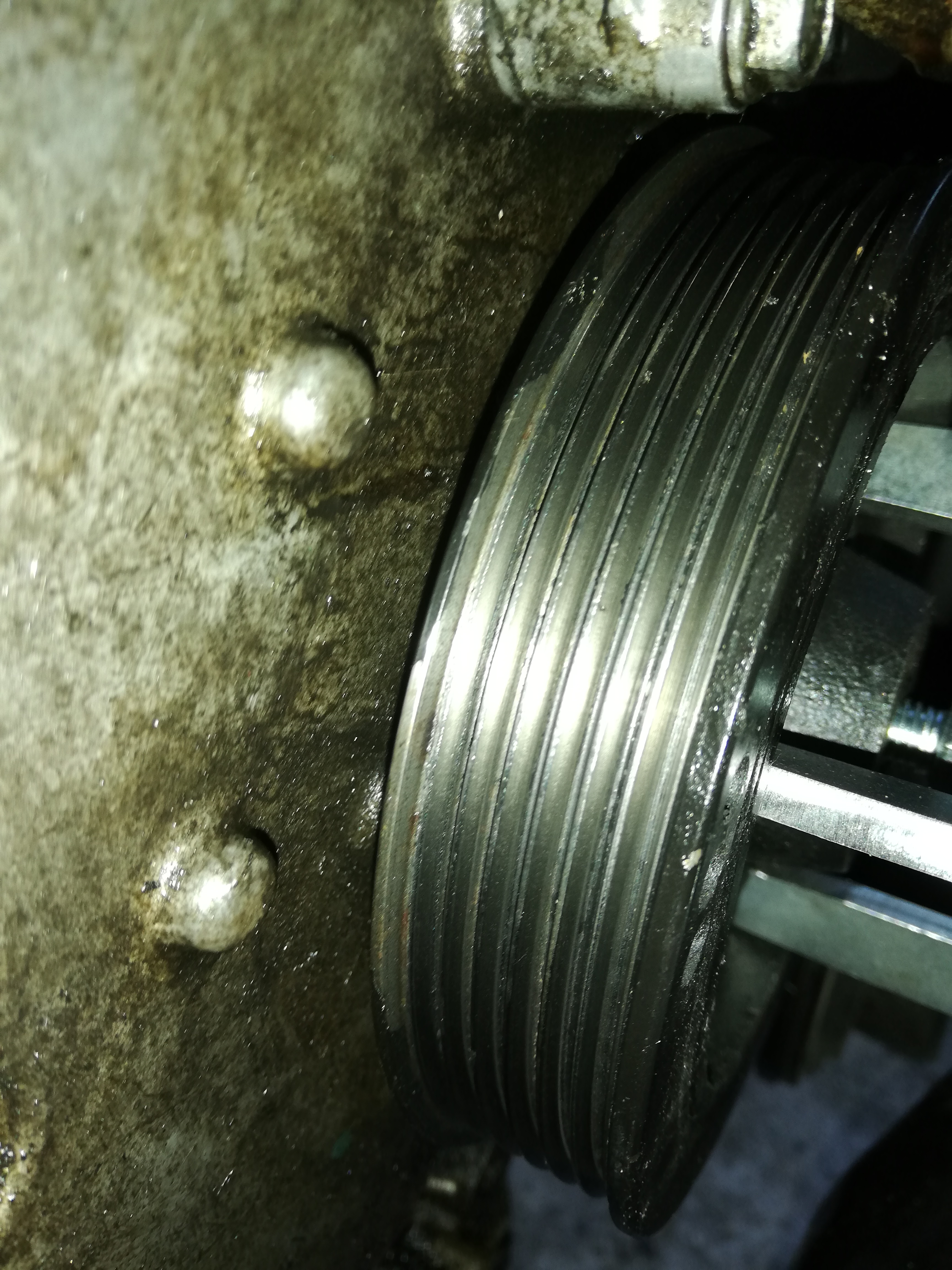

in fine, dupa ce am reusit sa dau jos capacul am verificat ghidajele, lantul si pinionul de pe arborele cotit ... m-am bucurat enorm ca lantul, ghidajele si pinionul sunt in perfect stat fara pic de uzura sau urme mecanice.
deci am mers mai departe :)
desigur ca activitatea de reasamblare se face in mod invers a cum ati desfacut.
