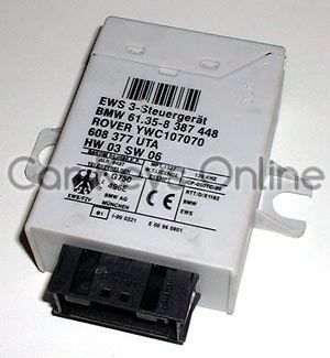

Modulul EWS este situat in stanga sub plansa de bord, se acceseaza usor.Acolo gasesti un modul cara arata astfel.
Verifici circuitul dupa aceasta schema electrica, este foarte simplu.
Actionezi cheia in pozitia start engine si ar trebui sa gasesti 12V in pinul 2 din EWS.Daca da, atunci verifica daca ai 12V si in pinul 1.Daca da, atunci probabil electromotor defect.Daca nu ai 12V in pinul 2 , atunci schimbi Ignition Swith.Daca ai 12V in pinul 2 dar nu ai in pinul 1 atunci defect EWS.
Daca este defect EWS, ca sa nu cheltuiesti o suma egala cu valoarea masinii la un dealer BMW, trebuie sa clonezi EWS-ul tau.Daca este cazul , iti trimit un telefon al unui tip care te poate ajuta sa clonezi EWS-ul.
