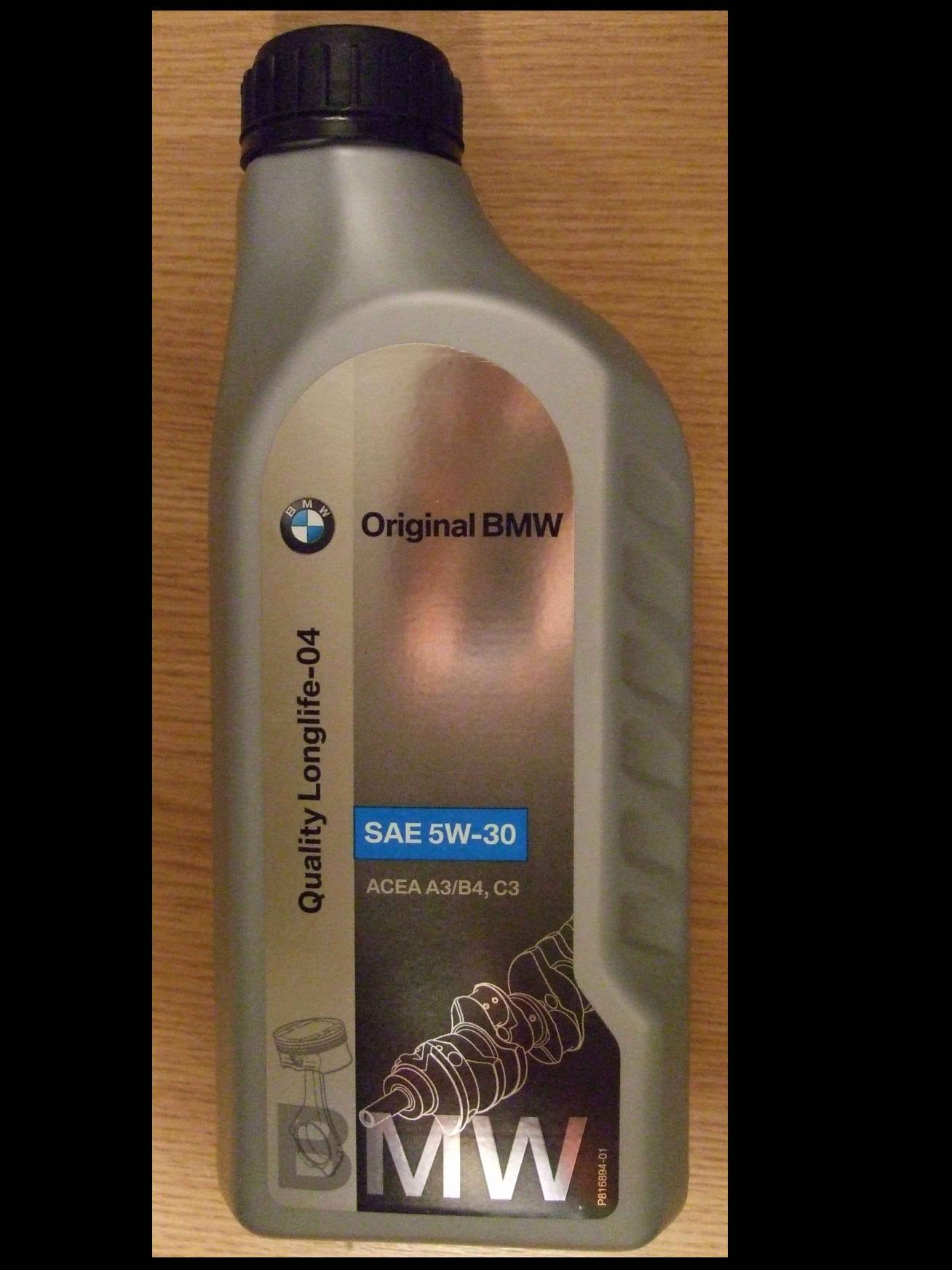

la motor cred ca trec pe LL04 5W30 :)

Re: ulei
Eu asta folosesc si sunt foarte multumit. :D
