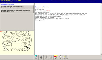

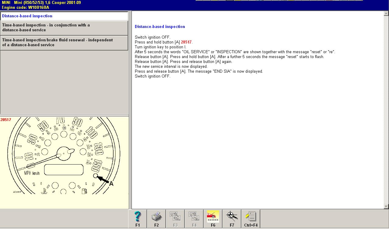

astazi am incercat si am reusit sa resetez doar cesuletul pt lichidul de frana. bordul imi zice ca mai am 21600km pana la service (nu ca m-ar deranja), ma gandesc ca din aceast cauza sa nu fi vrut sa se reseteze oil service? cati km arata dupa ce e resetat.. 25mii?
stie cineva procedura la mini?
