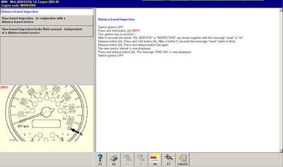

Ce setari trebuie facute dupa schimbarea uleiului ?

resetarea km pana la urmatoarea inspectie de 710

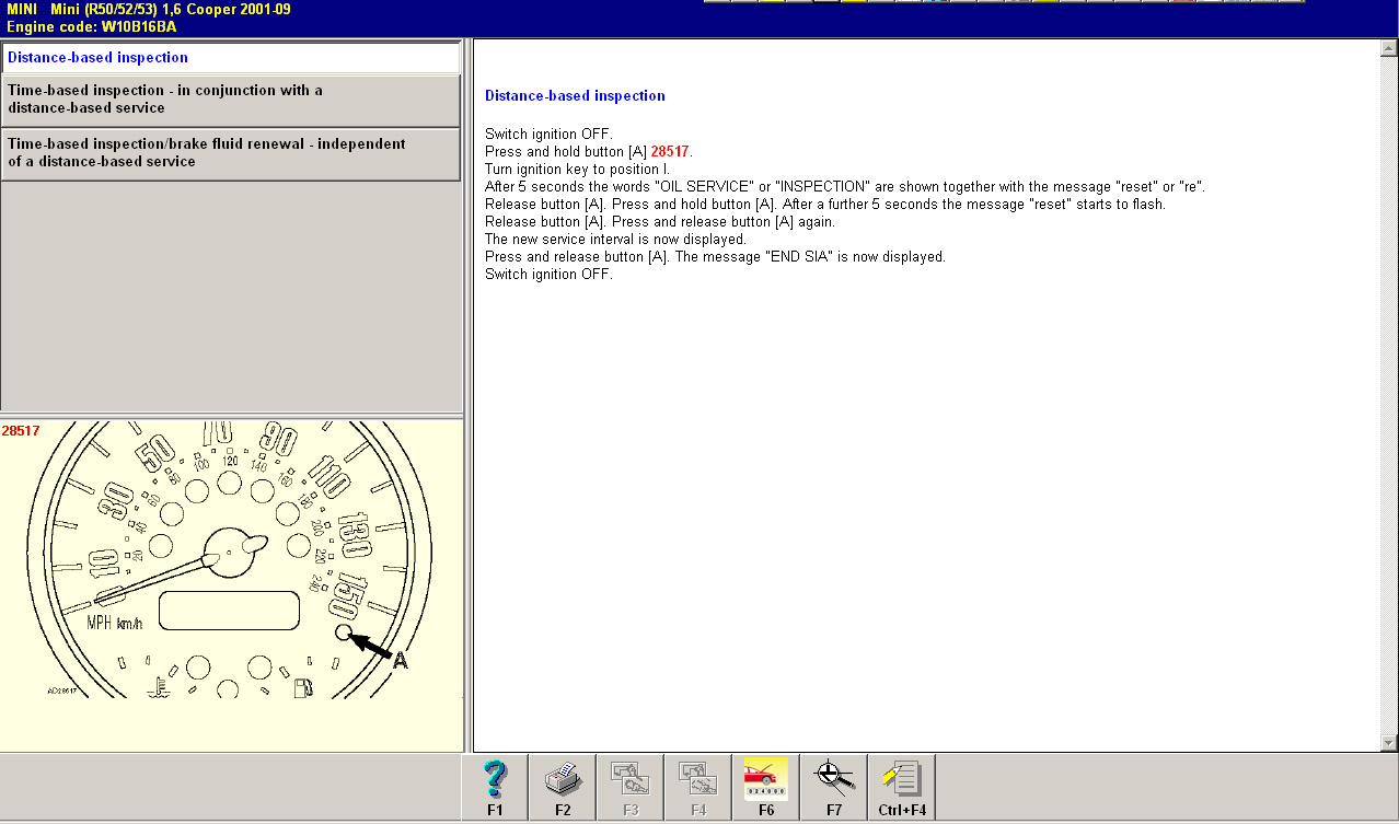

Nu au putut cei de la service sa faca setarea. Chiar mi-au dat la pachet cu factura , pe o coala de hartie instructiunea pe care ai postat-o si tu, sa exersez si acasa.....ca poate reusesc in cele din urma.Vali Iovi scrie:Firesc ar fi sa-ti reseteze cei de la service.
Nu functioneaza!
Mini este fabricat in iunie 2008 . Poate exista si alta optiune?

si eu am reusit ft greu dar am reusit, trebuie avut grija la butoane
