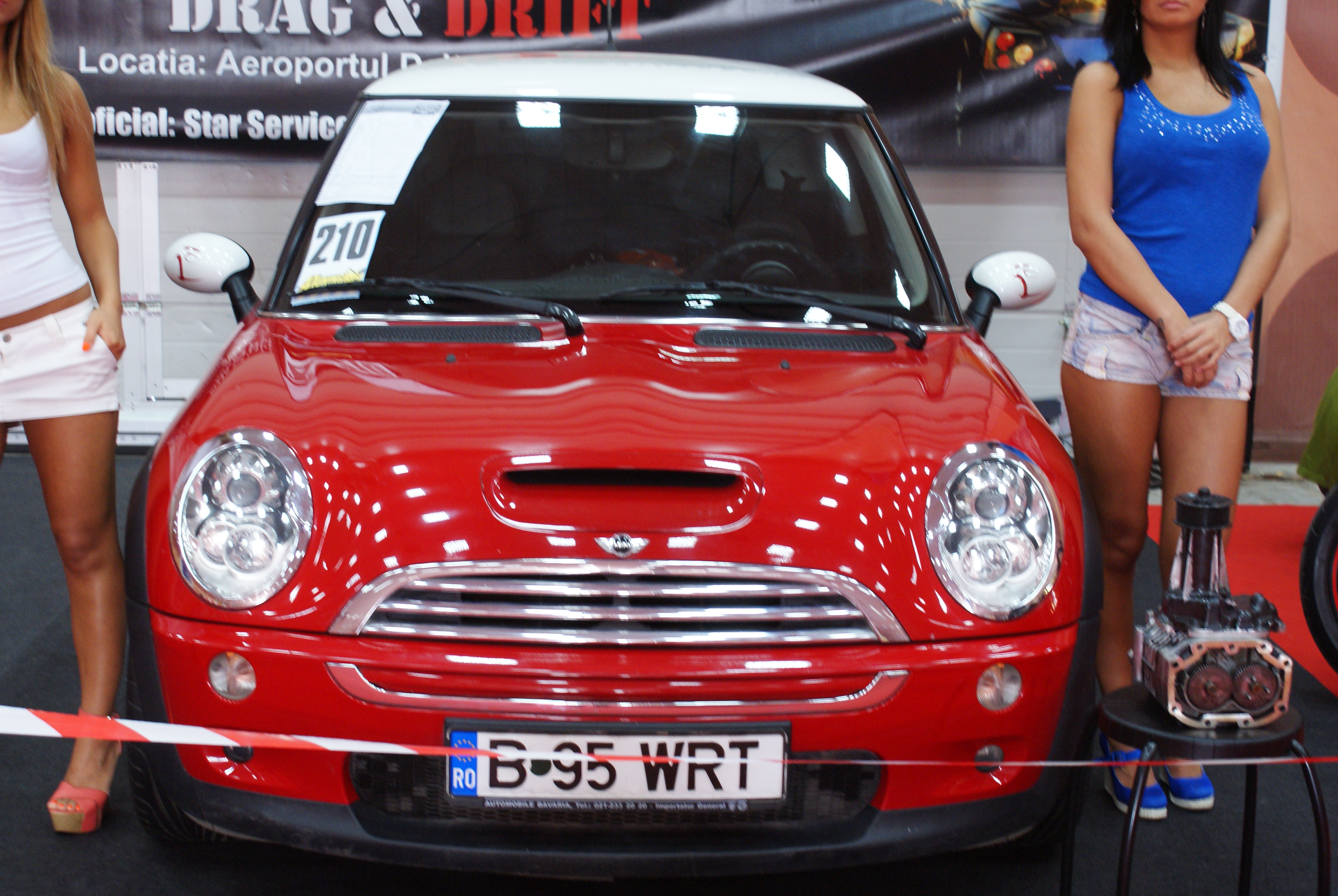

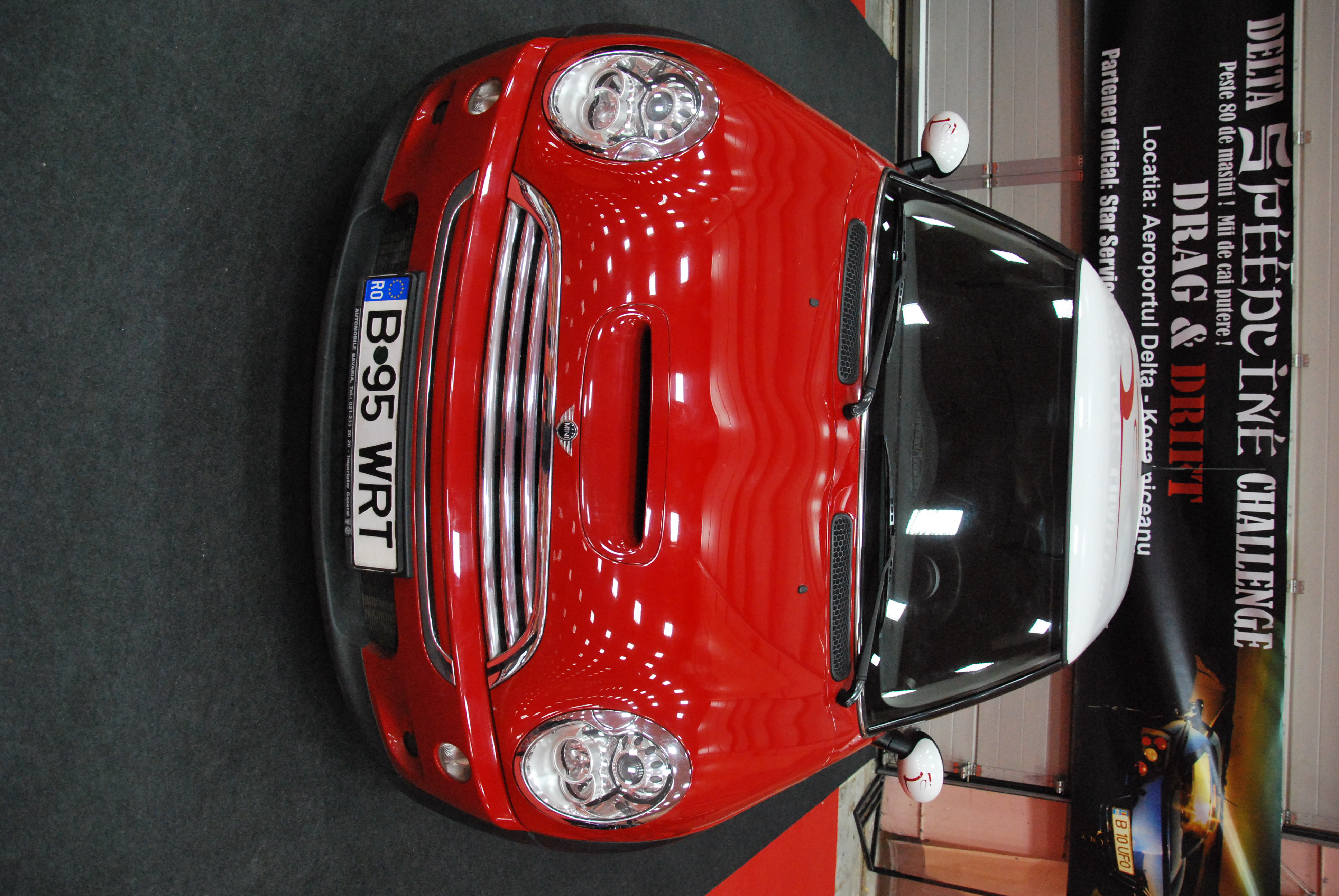

Salutare tuturor! Am cedat insistentelor lui Dan (darksun) si Vali si am hotarat sa imi prezint masina!
Mi-am dorit foarte mult o masinuta cu personalitate puternica si am renuntat ce "clasicul" vw 2.0tdi pentru un MINI COOPER S! Am achizitionat masina in iarna lui 2007!
Si am inceput modificarile! :twisted:

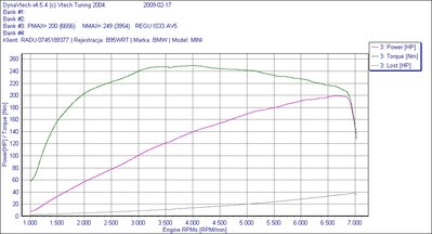

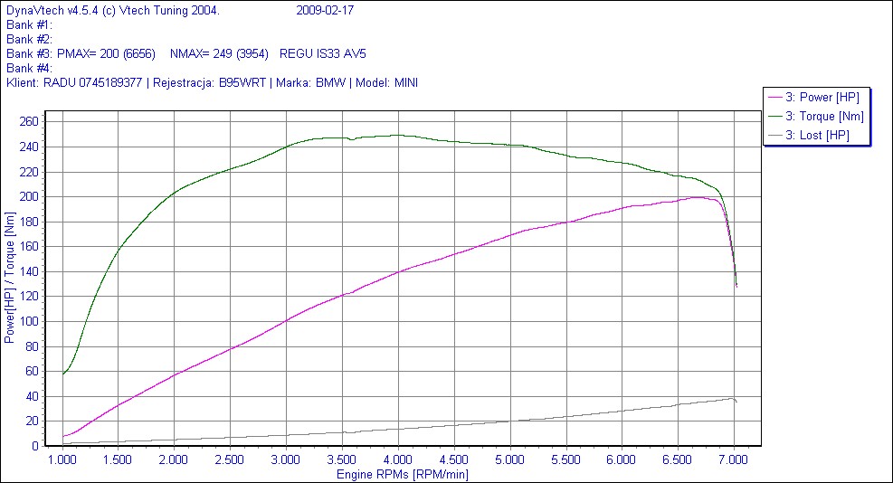

Prima schimbare pe care a suferit-o a fost modificarea sistemului de sunet: Head-unit Clarion 778, difuzoare Focal Polyglass 165VS, amplificator Audison SRx3, Subwoofer Hertz EDX 300R.
Un sistem entry-level de SQ ce isi face bine treaba incalzindu-mi urechile!

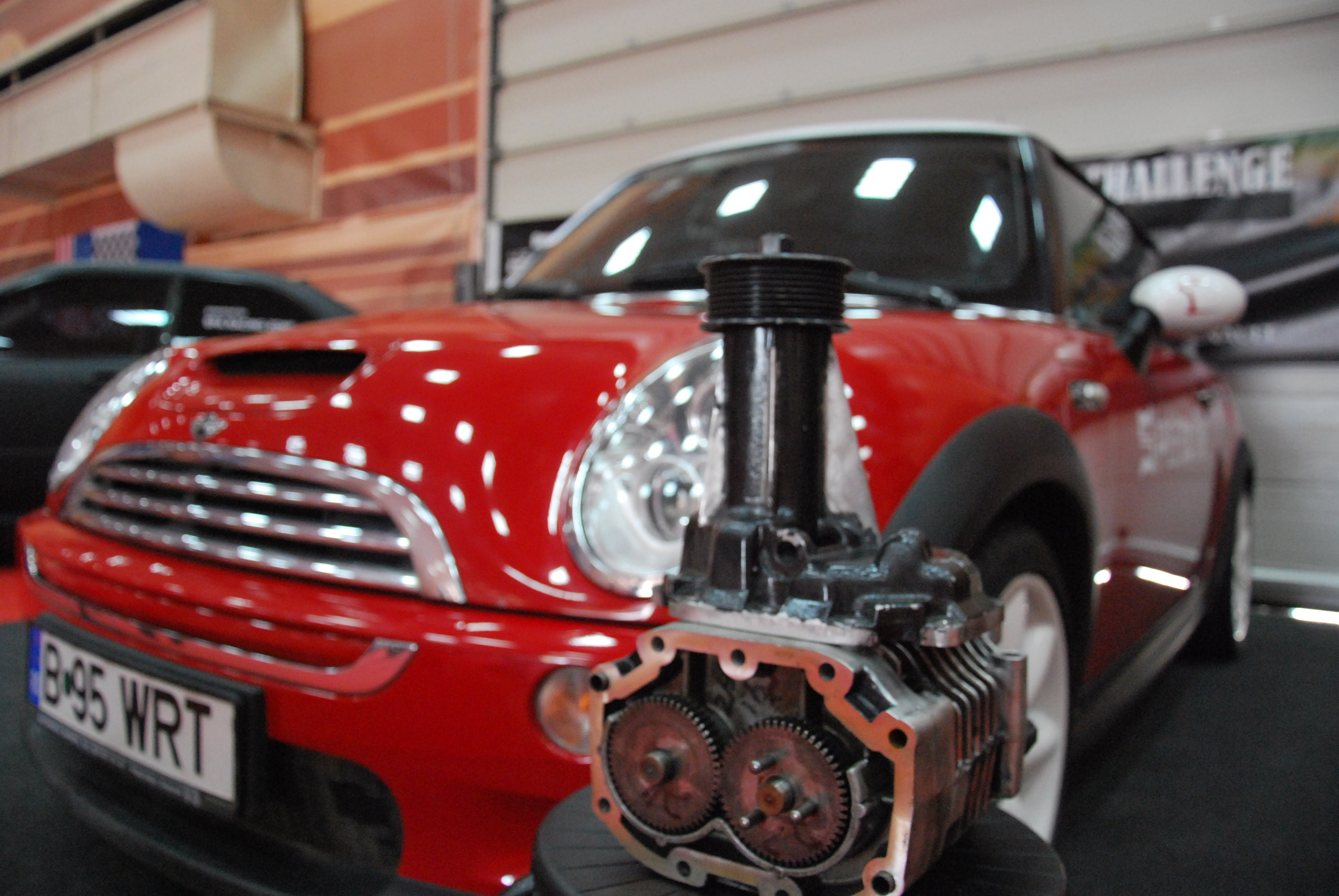

Apoi au urmat o serie de modificari pentru imbunatatirea acceleratiei: fulia de la compresor inlocuita cu una mai mica cu 19%, fulia de la arbore usurata, evacuare custom, aprindere ( denso iridium ik22 + bobina inductie upgrade MSD + fise bujii MSD 8.5mm ) si Unichip!
Dupa toate modificarile masina a aratat pe dyno un plus de 50cp! Yupi!
Still to come!! :evil:
La exterior au aparut doar folii negre pe geamuri....
Cred ca nu am uitat nimic!
Si: imi pare bine de "cunostinta"! :D
