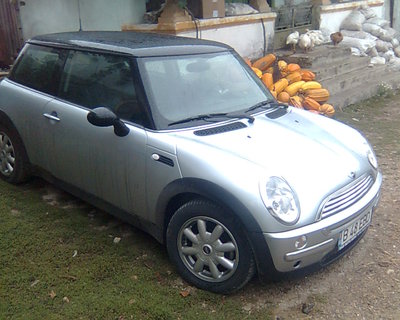

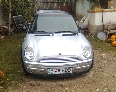

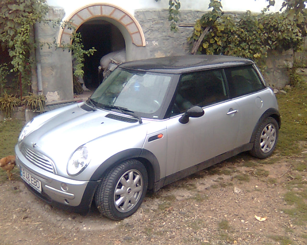

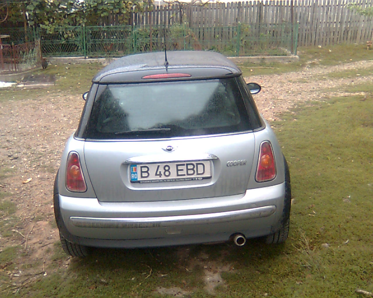

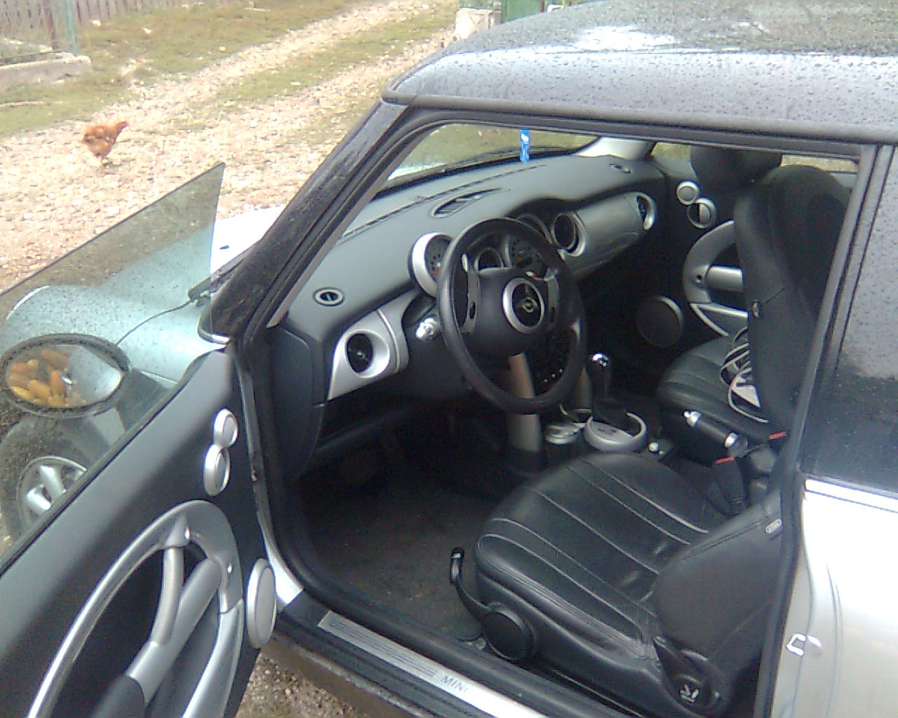

Dupa cum am promis am revenit cu pozele...sunt facute cu telefonul...sper sa reusesc sa ii fac curand niste poze profesionale... Legat de intrebari ... se poate repara scaunul din dreapta? nu e prea defect dar functioneaza destul de greu... pe parcurs o sa mai vina si altele...
Re: VL - MINI COOPER 2002
Ai vazut ca se poate Remus. :D Ce problema ai cu scaunul?Detaliaza te rog.

Sa deschid un topic la rubrica "probleme tehnice" ? Reglatul pe inaltime merge foarte greu, probabil ca nu prea a fost umblat la el. Parca si-a mai dat drumul putin si cred ca un sprai degresant ar rezolva problema! Totusi cand vrea cineva sa intre in spate, spatarul scaunului se rabateaza decat si scaunul nu vine in fata pe sina ca sa fie loc de intrat. Iar apoi, dupa ce spatarul este rabatat la loc, scaunul se duce la maxim in spate si trebuie tras inapoi in fata. De asemenea maxim in fata nu pare ca e maxim in fata.

Remus in primul rand te rog sa folosesti punctuatie (, . etc) si sa nu scri ca pe mess etc ( k sh ntz etc). Problema cu scaunul este mecanismul care este destul de firav si se duce repede daca nu ai grija mare de el. mecanismul costa 800 de RON si il gasesti la BMW. Dar primul pas este sa desfaci spatarul si sa te uiti care e treaba acolo, daca s-a rupt ceva. Suruburile de desfacut le gasesti in manerul de rabatat scaunul, deobicei sub stickere. Incearca sa vezi daca ai totusi joc in spatar, ca sa-ti dai seama daca totusi e ceva uzat si nu rupt.
