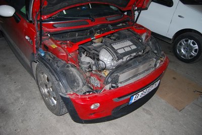

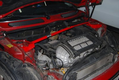

Eu am "strut brace" de la OMP.
 Bara stabilizatoare are rolul de a ''lega'' impreuna stalpii celor dou amortizoare pentru a forma un tot unitar, pentru a minimaliza presiunea pusa pe un brat sau altul in timpul unor viraje in forta.In mod normal cand virezi se pune presiune pe o parte sau cealalta ceea ce poate cauza o pierdere a tractiunii.E are rolul de a impiedica flexarea stalpilor aplicand o presiune egala asupra lor in viraje.In concluzie : rigidizeaza sasiul, subvirajul e redus, minimalizeaza uzura anvelopelor.  http://www.tuninglinx.com/html/strut-bars.html Personal nu as renunta la el.

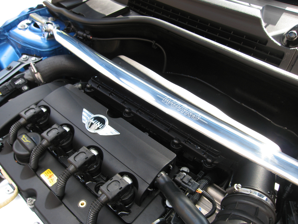

din cate vad se pot pune si in alt loc .. .. http://new.minimania.com/web/Item/NMS7649/InvDetail.cfm

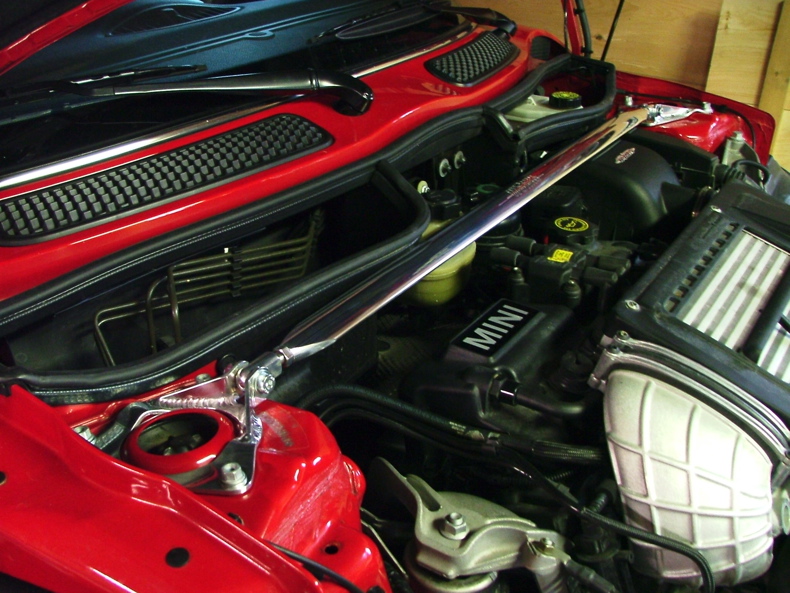

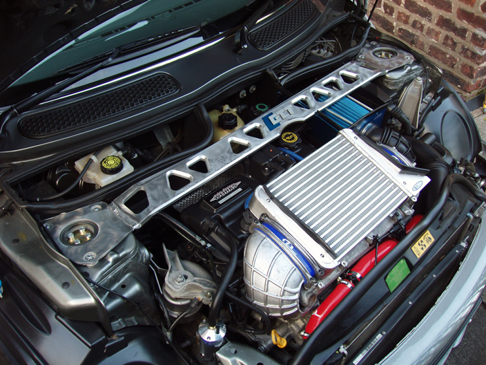

eu personal nu cred in cele care se pun sub masina, acolo deja e legata masina cu jugul (care e mult mai solid decat o teava).
oricum toate celelalte sunt inutile daca nu exista cea de sus dintre amortizoare.
iar cele de la linkul tau care se pun in stanga si dreapta n-au nici o legatura cu nimic, sunt doar fiare inventate ca sa para ca faci ceva la masina.
trebuie sa studiezi modelul unui rollbar complex pentru masinile de raliu si atunci vei intelege care e ideea cu "legatul" amortizoarelor si o sa intelegi ca acele tevi puse de la amortizor spre fata masinii (care de fapt e prinsa de lonjeroare) nu pot fi utile in nici un fel.

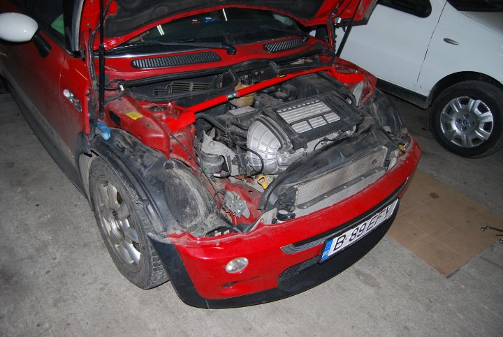

Acum lasand gluma deoparte, dupa ce am studiat problema pe toate fetele de ceva vreme incoace, de obicei, am observat ca acele "ranforsari" pe sub masina sunt uzuale la cabrio. La conserve nu prea se practica. Eu as ramane la cea dintre oale si atat. Si daca vrei sa faci ceva calumea, iti iei si una pentru spate. I rest my case!
