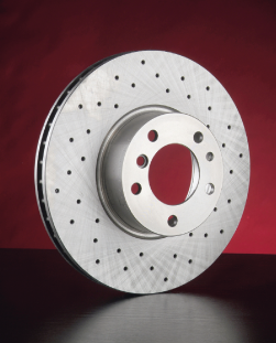

1: as vrea sa schimb discurile fata cu unele striate/ingaurite...ce sfaturi aveti?unde,cum,cat?

1. da se poate se pot achizitiona aftermarket (brembo, willwood, stoptech,ate etc etc) franele sunt necesare mai mari daca motorul dezvolta o putere mai mare decat ceea din fabrica! de exemplu vali a pus pe R53-ului (EFY) tot ansamblul de franare de R56, discuri mai mari franare mai buna...

Pai nu cred ca are rost sa fugi la dezmembrari,mi se pare, sau tu ai de fapt R 56,asa ca discurile tale sunt de 294mm pe fata si de 259 pe spate mai mari decat cele de pe R53 (276mm cu 259mm).Orium legal cei de la dezmembrari nu au voie sa vanda elemente de directie si franare.Exista un producator f. bun de discuri sport gaurite-Zimerman Otto in Germania,poti gasi usor site-ul,sunt multi importatori in Ro.Eu am pus discurile astea pe R 50-u meu si sunt f. multumit,franarea este clar mai buna,look excelent,si pret in total cu placute frana pentru ambele punti undeva la 1100 Ron.Daca vrei sa cumperi,vezi daca martorii de uzura sunt in buna stare ,nu sunt foarte ieftini.
