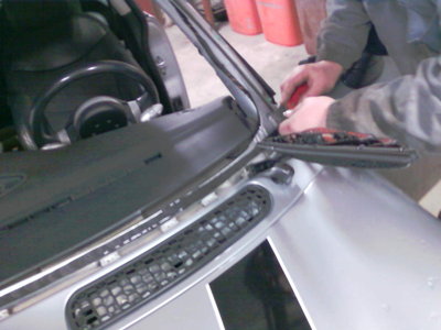

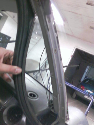

se desfac ornamentele laterale parbrizului
ATENTIE: sunt prinse cu banda adeziva si clipsuri pe interior sunt prinse in suruburi

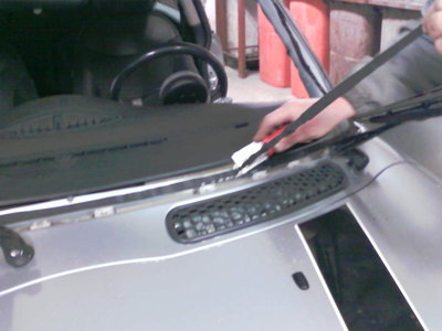

se scoate ornamentul de la baza parbrizului acesta este prins in clipsuri gen balama

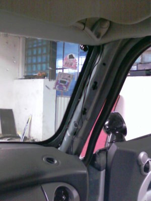

se scoate ornamentul stalpului de la parbriz din interior (pe baza click-clack)

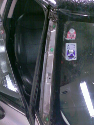

dupa scoaterea parbrizului acesta prezinta o margine in partea de sus ca o rama se scoate si se monteaza lipirea de parbrizul nou
se taie masticul care face priza parbizului de rama masini (unealta o lita de nailon, gen de pescuit)

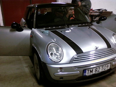

se pune masticul nou pe rama zonei parbrizului se aplica parbizul usor cu transportul unor manere cu ventuze
se asigura ca etansarea a fost facuta imprejur, aplica menghine de plastic laterale cu ventuze
se lasa minim 4 ore sa faca priza ca adezivul din mastic sa isi indeplineasca proprietatiile de etansare.
