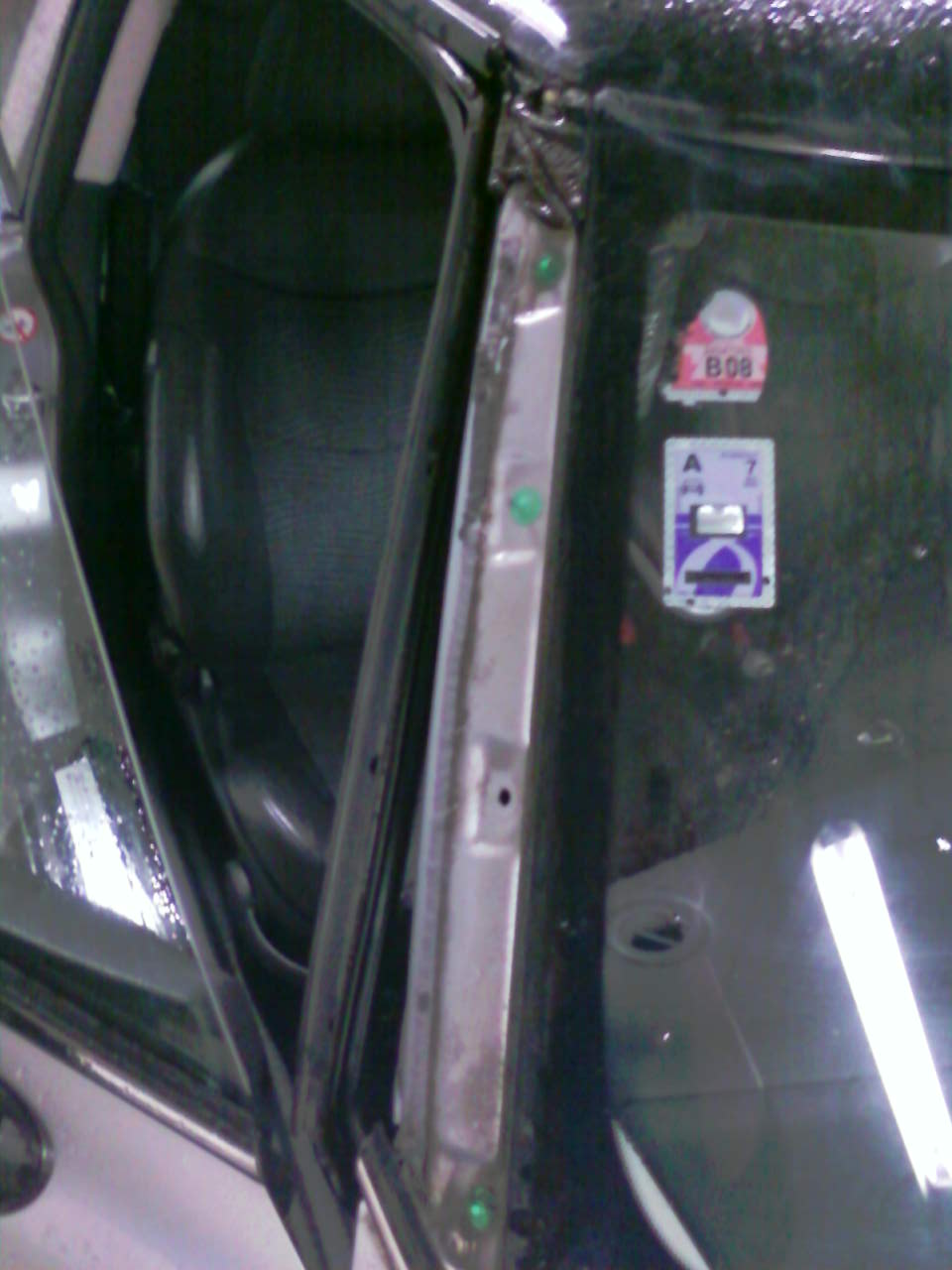

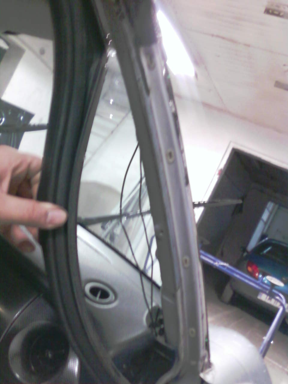

se desfac ornamentele laterale parbrizului
ATENTIE: sunt prinse cu banda adeziva si clipsuri pe interior sunt prinse in suruburi

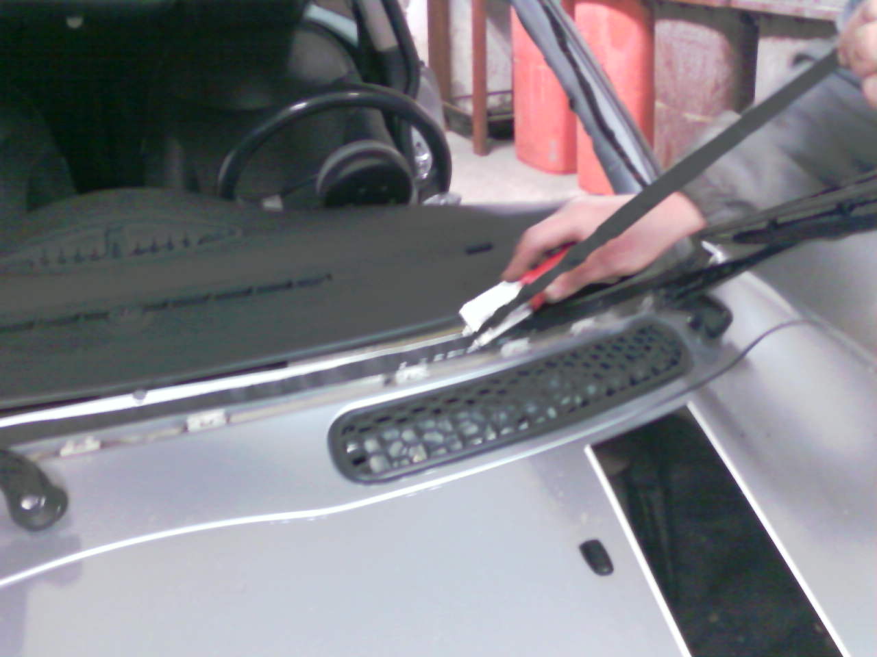

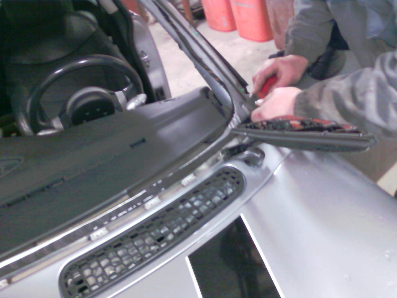

se scoate ornamentul de la baza parbrizului acesta este prins in clipsuri gen balama

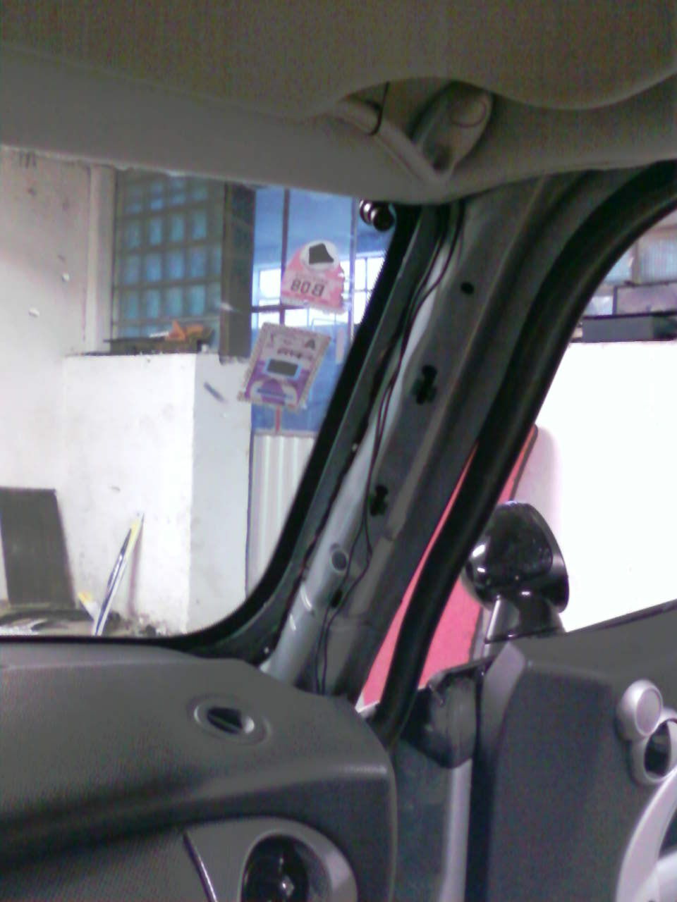

se scoate ornamentul stalpului de la parbriz din interior (pe baza click-clack)
