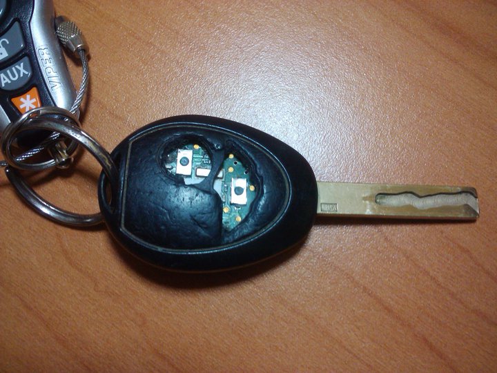

Azi s-a dezmembrat cheia principala. In sensul ca nu mai am butonul de inchidere. cauciucul ala s-a tocit , s-a rupt si l-am pierdut. Acum am o gaura si in "fundul" gaurii , un buton mic.
Stie cineva cat ma costa o cheie noua?
sau unde o pot repara pe asta?

poti cauta pe ebay carcasa de cheie sau chiar o cheie folosita de la care sa folosesti doar carcasa.
http://cgi.ebay.co.uk/BMW-MINI-2-Button ... 500wt_1154
http://shop.ebay.co.uk/?_from=R40&_trks ... Categories
sau poti comanda la BMW (sau grozadan) si o cheie simpla fara telecomada costa ~220ron iar cea cu telecomanda costa ~650ron.

Cheia mea arata asa numai pe jumatate. Butonul de inchidere s-a dus.

Rezolvare:
1. Cumparat de pe ebay uk o cheie sh in stare mai buna decat a mea
2. Desfacut cheile si schimbat cacacul de la cea mai noua la a mea, pastrand lama metalica si modulul electronic.
3. capacul lipit si gata...
