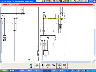

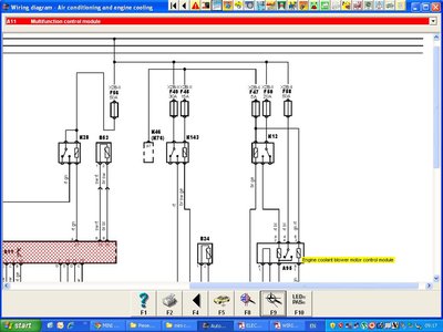

Recapitulam. Am verificat, ai scos releele si tot se invarte.Masina fabricata ian. 2003,deci obligatoriu senzor de temp. defect,schema nu are nici un dubiu,calculatorul motorului alimenteaza bobina modulului de control al ventilatorului si il misca direct in treapta 2.Deci fara dubiu, 100% senzor defect, dar controleaza si cablajul senzorului sa nu fie defect.
Iti trimit schema daca tu nu te descurci arat-o la un electrician auto, sa te lamureasca.Nu mai ai nevoie de diagnoza.Senzorul de temp. are codul-13621486698

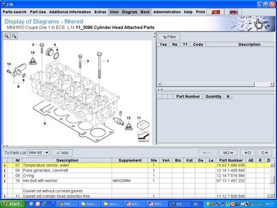

Senzorul este nr. 7 in ETK,este pe chiulasa ,lateral stanga.
