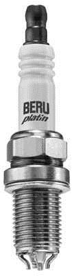

Doua saptamani am avut si eu probleme de relanti la rece, oscila intre 1200 si 800 u/min.Dupa ce se incalzea mergea bine. Am rezolvat cu 4 bujii noi(iridium pentru 100.000km) , cele vechi aveau 125.000km(erau cele originale),mai mare rusinea.Rezolvat duminica,merge perfect si parca a scazut si consumul. :?: :?: :?:

adrian scrie:Doua saptamani am avut si eu probleme de relanti la rece, oscila intre 1200 si 800 u/min.Dupa ce se incalzea mergea bine. Am rezolvat cu 4 bujii noi(iridium pentru 100.000km) , cele vechi aveau 125.000km(erau cele originale),mai mare rusinea.Rezolvat duminica,merge perfect si parca a scazut si consumul. :?: :?: :?:
adrian.. la fel imi face si mie la rece.. si tot bujiile originale le am.. imi poti spune mai exact ce bujii ai luat? ca habar n-am de care sa cumpar . ms

Bujii Beru sau Bosch ,FGR 7 DQP+ (sunt platinum nu iridium).

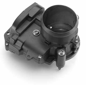

Cel mai ieftin este sa controlezi clapeta de acceleratie, sa nu fie murdara,trebuie curatata perfect asa incat clapeta sa faca cursa completa la inchidere.Vad din istoric ca a fost demontata si montata la loc.Nu este defecta, daca era defecta aparea pe tester.Din ce-am mai sapat si eu sunt ceva sanse si la pompa de benzina care alimentaeza rampa dar putin probabil.
Daca zici ca ai si consum mare de ulei atunci ai si o groaza de depuneri de mizerie, zgura, etc. prin tot felul de locuri pe la admisie si evacuare.Cred ca pe partea asta trebuie sapat.
Asta-i clapeta:

Clapeta mi a curatat o Traian saptamana trecuta,
