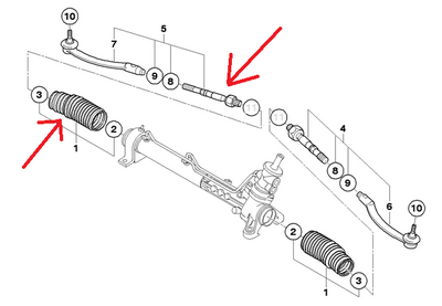

intentionez sa schimb ambele capete de bara, reperele 5 + 4 din imagine, chiar daca cea din stanga "nu se cere la pensie".
PS: stiu ca dupa, trebuie sa merg sa fac unghiurile ;)
Problema mea se manifesta destul de clar: virez maxim stanga si fortez putin si de undeva din dreapta fata se aude un cloncanit, cand virez dreapta nu se aude nimic...
Am tras de roata nu pare sa joace in schimb am vazut acel burduf spart in 2 locuri si deduc ca articulatia dintre bara si servo este deja compromisa.
