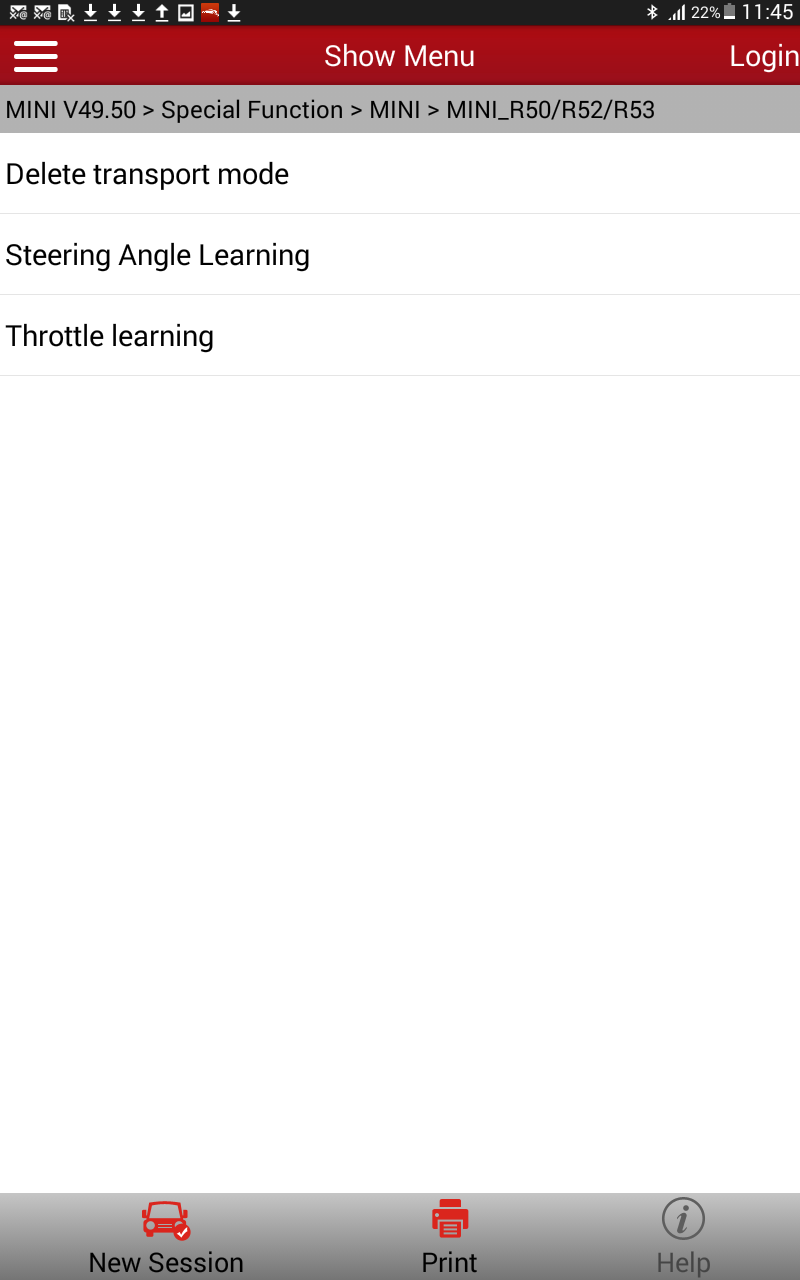

Am reusit adaptarea Easy Diag la X431Pro 3, deci diagnoza pe toate modulele masinii, date reale, test actuatori si adaptari diverse, functie de ce suporta masina respectiva.Necesar . conector Easy Diag cost 62Euro(cost transport inclus), si un terminal Android,indiferent de versiune , dar nu mai jos de 4.4., orice telefon, tableta.Spatiu memorie ocupat 700Mb.
La masina mea recunoaste 15 module .
asta face pe motor
exemplu adaptare clapeta acceleratie
Exemplu me modulul ASC sau DSC,

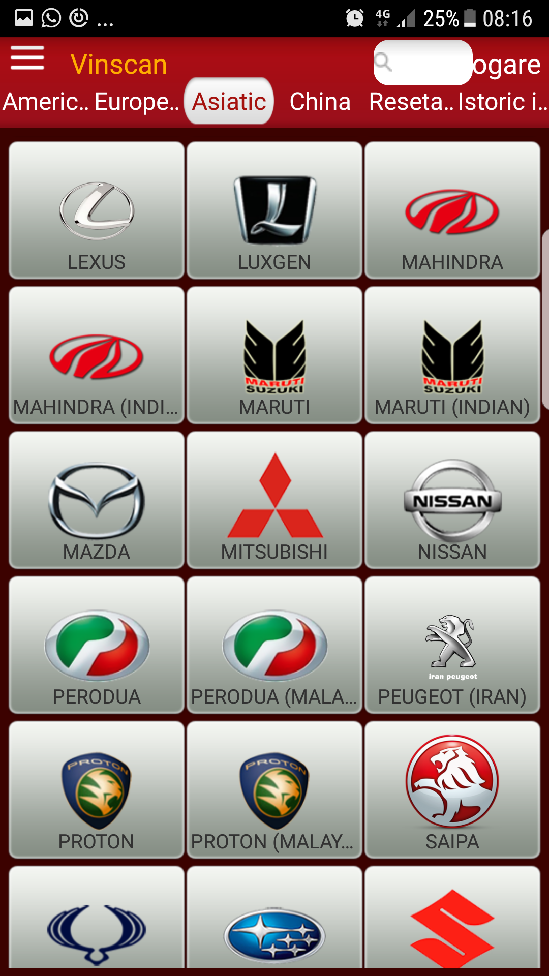

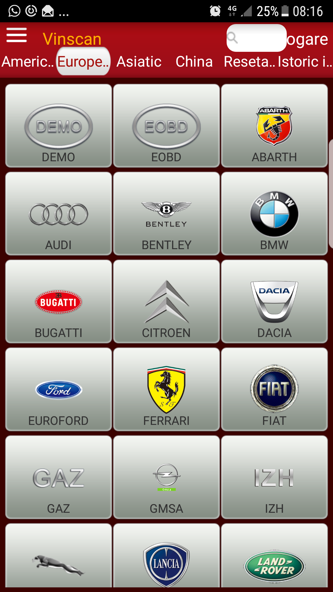

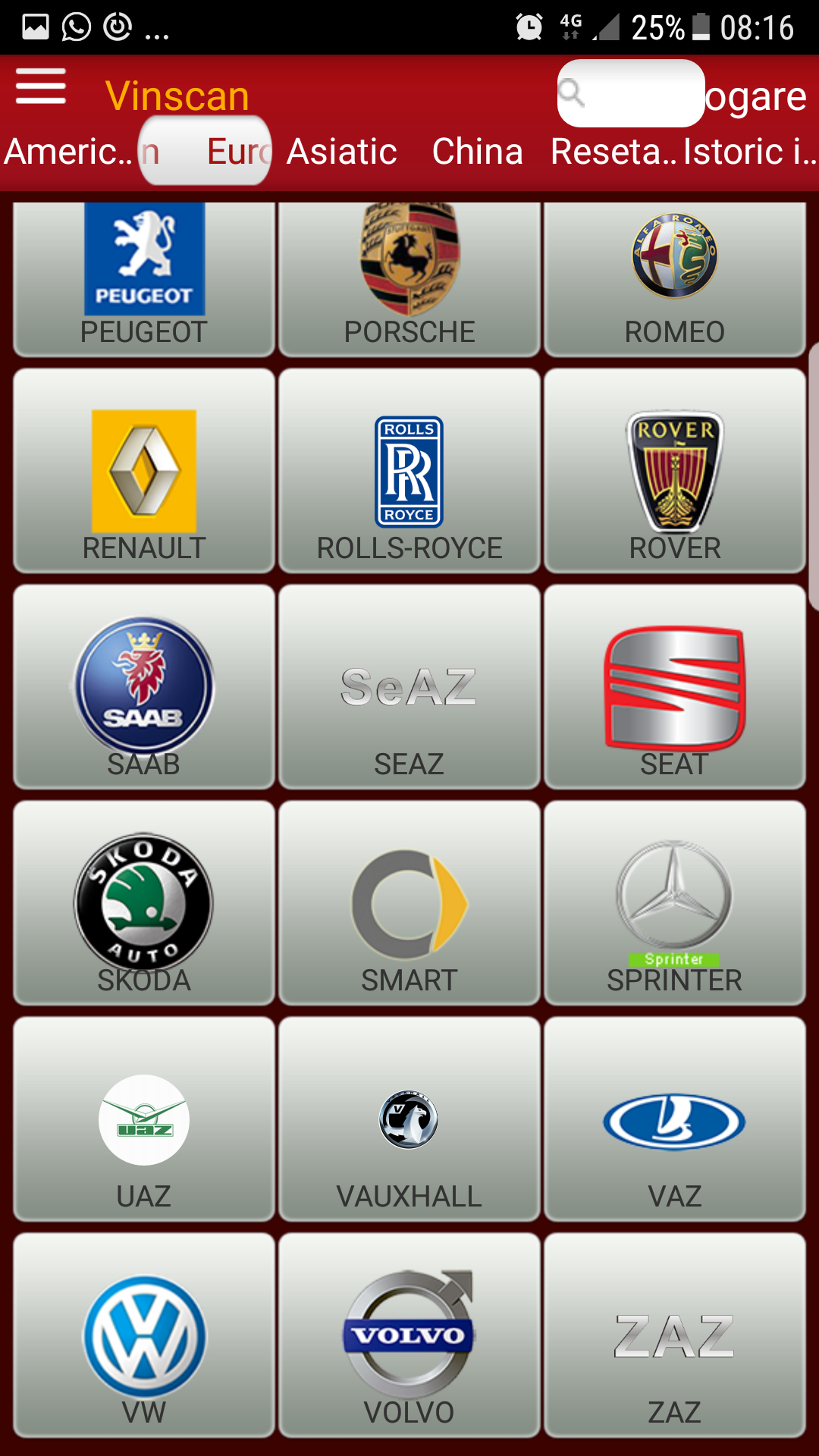

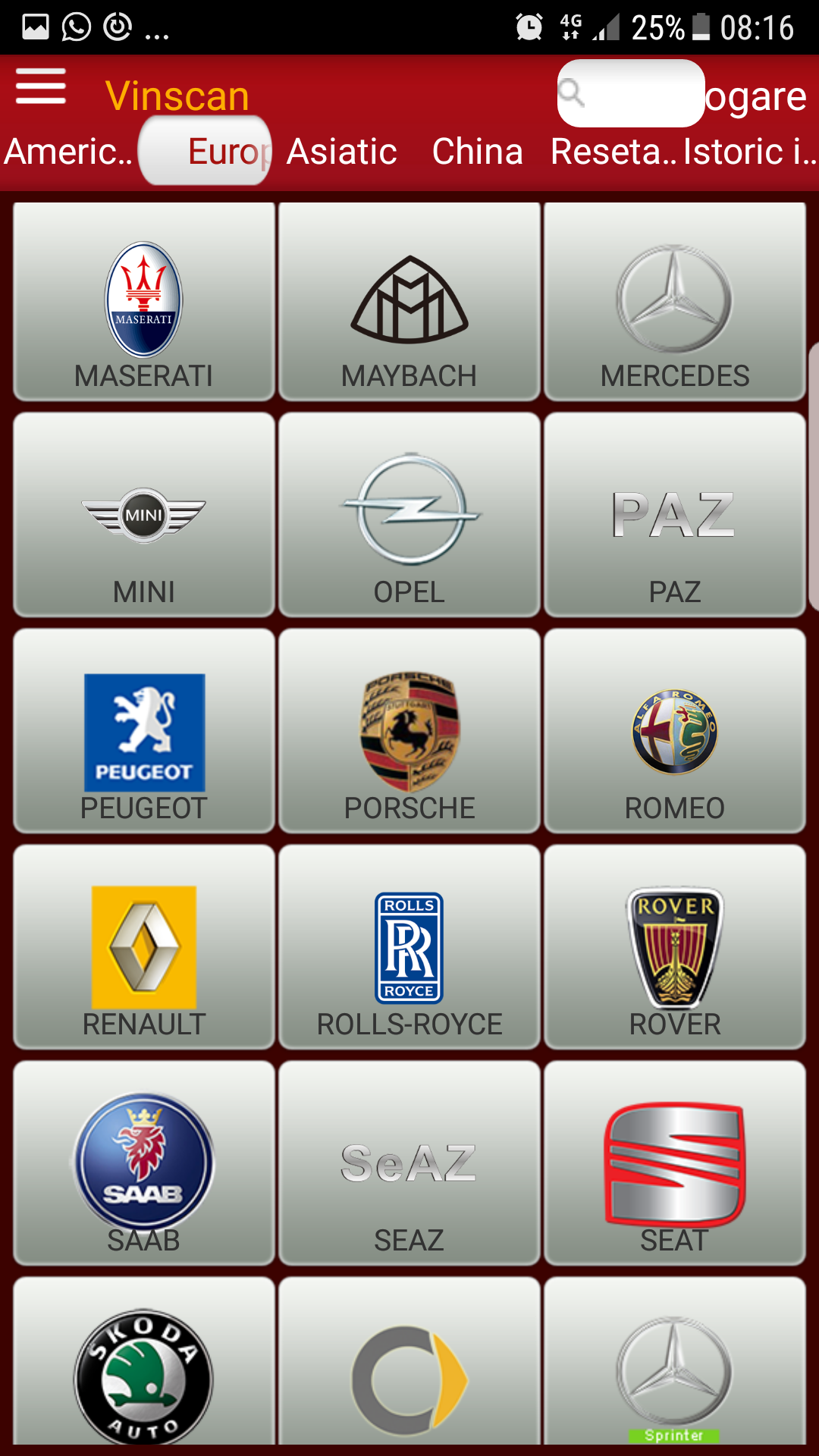

Aici lista de masini , Europa , Asia si America, toate activate.
