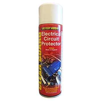

WD 40 rezolva anumite 'situatii problema' pentru moment, amelioreaza, dar nu 'trateaza' defectiuni. Bun pentru protectie la umiditate, rugina, etc. Fiind un produs petriolier( hidrocarbura alifatica, ulei de baza din petrol, compusi aromatici, surfactant/detergent si ingrediente) prin pulverizare sub presiune dizolva si inlatura particulele fine de praf, rugina, depuneri, etc., si face ca mecanismul sa functioneze si pastreaza zona sub o plicula uleioasa. Varianta clasica nu este indicata in cazul circuitelor electrice deschise, in mediu, pentru ca atrage particulele fine de praf. Compania wd40 are si produsul pentru contacte electrice(WD40 Electrical Contact Cleaner) cu o concentratie mai mica de ulei, sau se poate folosi un Electrical Circuit Protector.
