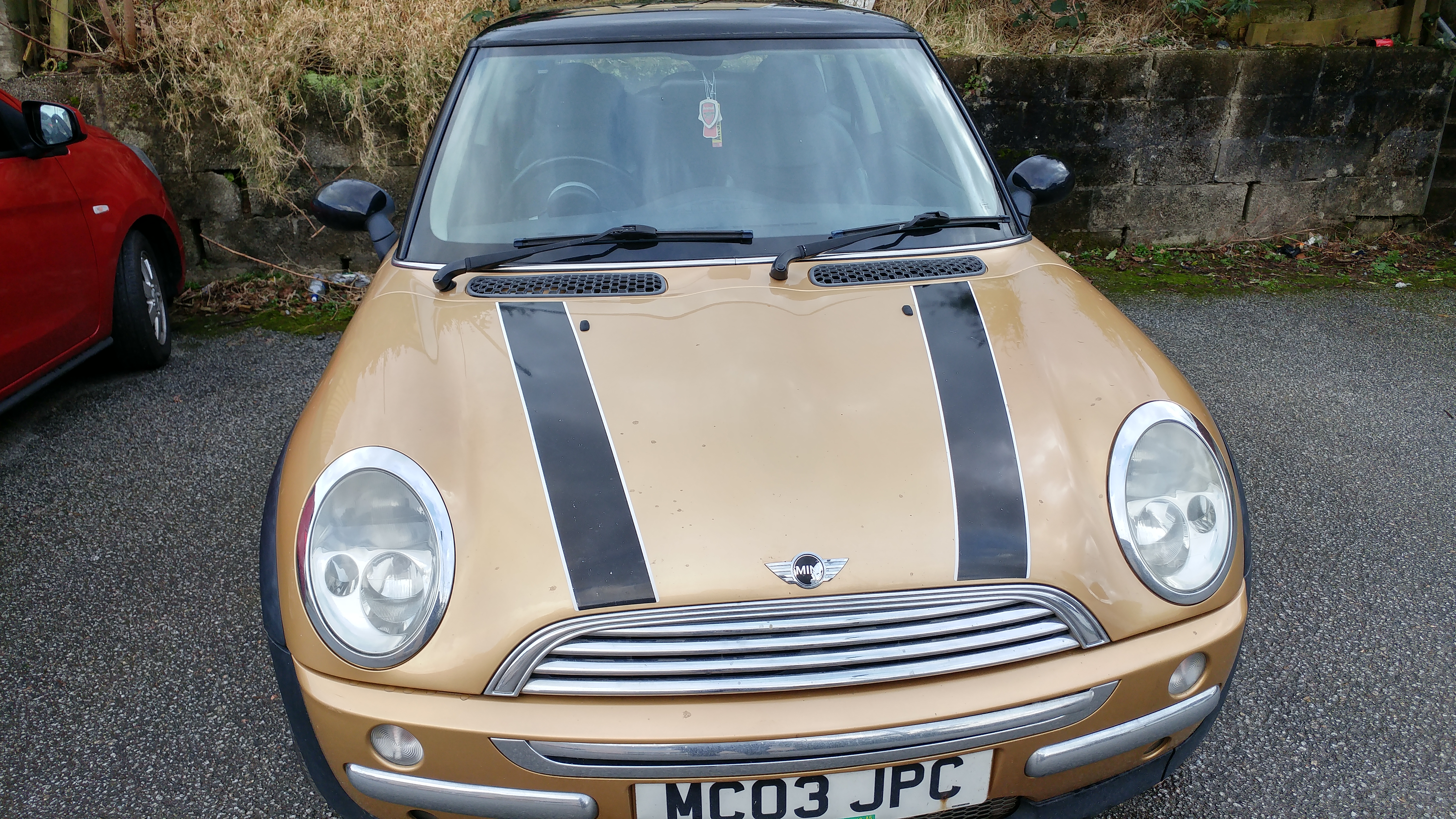

Salut
am o problema cu mini cooper-ul meu.dupa un drum de 2000 de mile,anglia-romania si dupa o ploaie torentiala in belgia a inceput sa se aprinda martorul de baterie .am fost nevoit in ungaria la intoarcere sa apelez la remorcare pt ca am ramas fara servo.am platit o groaza de bani pt ca nu au gasit nimic stricat,era doar siguranta arsa.dupa ceva timp siguranta s-a ars din nou si am ramas din nou fara servo.am observat ca se aprinde cand ploua foarte mult,se aprinde si se stinge si cand iau hump-urile lor nenorocite se aprinde sau se stinge.
alternatorul e nou si bateria de asemenea.
ceva sugestii ?
ceva sugestii ?

am un mini cooper 2003 impecabil..doar ca problema asta ma omoara,nu am curaj sa mai plec la drum lung cu ea..stiu ce am patit in ungaria pe autostrada.in fine.
ma gandesc ca e doar de la umiditate dar nu gasesc urme de asa ceva,nu am probleme la pornire,doar ca se aprinde martorul,ce am sesizat ca niciodata nu am auzit fan-ul sa raceasca apa din radiator,nu cred ca e atat de silentios,poate sa fie o cauza ?curelele sunt si ele noi la fel ca bateria si alternatorul.
de unde am cumparat masina am chitanta de schimbare si ma intreb oare de ce a s chimbat alternatorul si bateria in acelasi timp...oare avea aceasta problema de mult?
