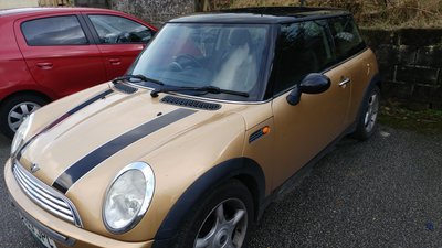

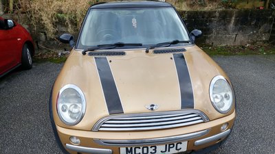

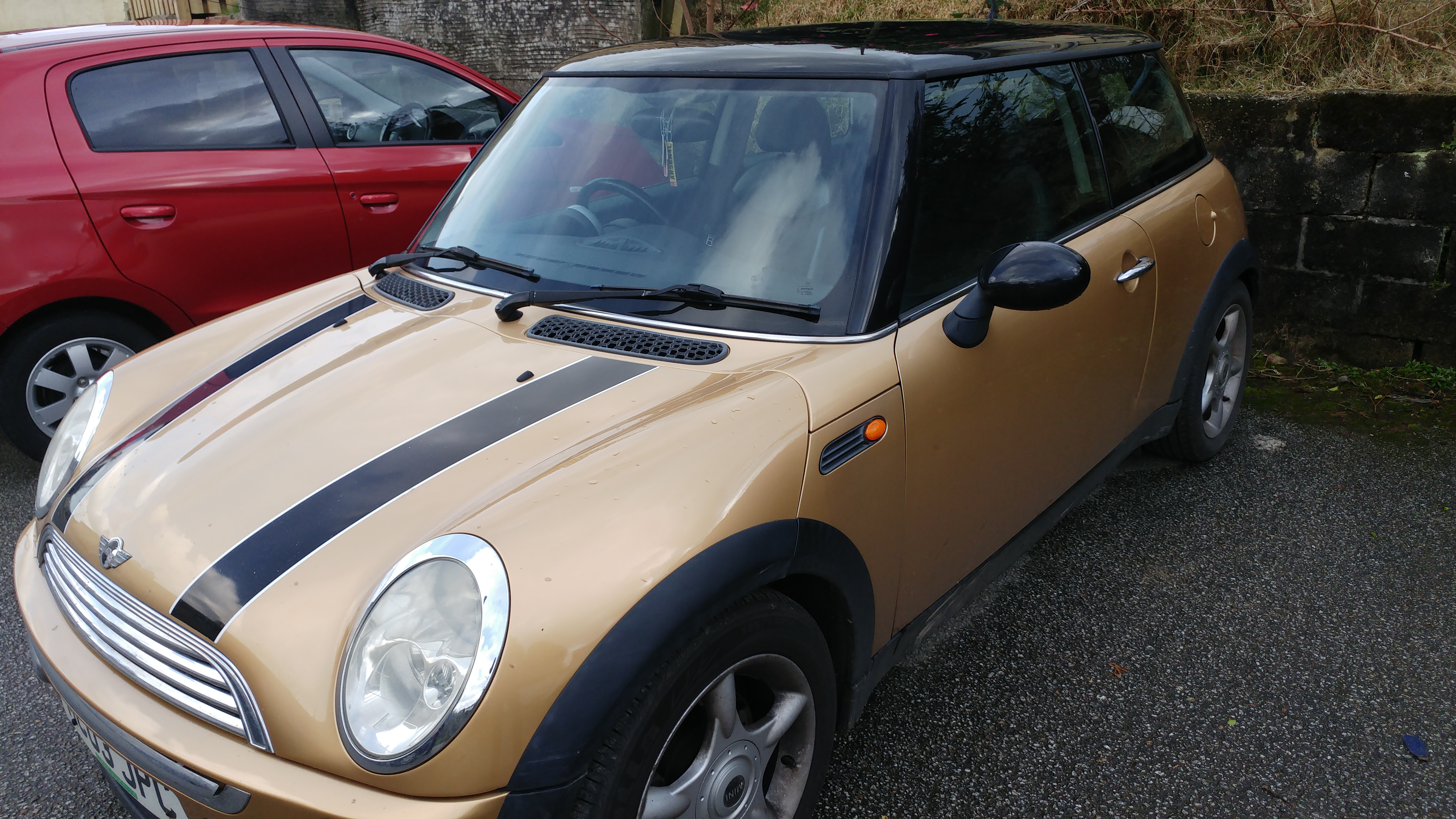

am un mini cooper 2003 impecabil..doar ca problema asta ma omoara,nu am curaj sa mai plec la drum lung cu ea..stiu ce am patit in ungaria pe autostrada.in fine.
ma gandesc ca e doar de la umiditate dar nu gasesc urme de asa ceva,nu am probleme la pornire,doar ca se aprinde martorul,ce am sesizat ca niciodata nu am auzit fan-ul sa raceasca apa din radiator,nu cred ca e atat de silentios,poate sa fie o cauza ?curelele sunt si ele noi la fel ca bateria si alternatorul.
de unde am cumparat masina am chitanta de schimbare si ma intreb oare de ce a s chimbat alternatorul si bateria in acelasi timp...oare avea aceasta problema de mult?
