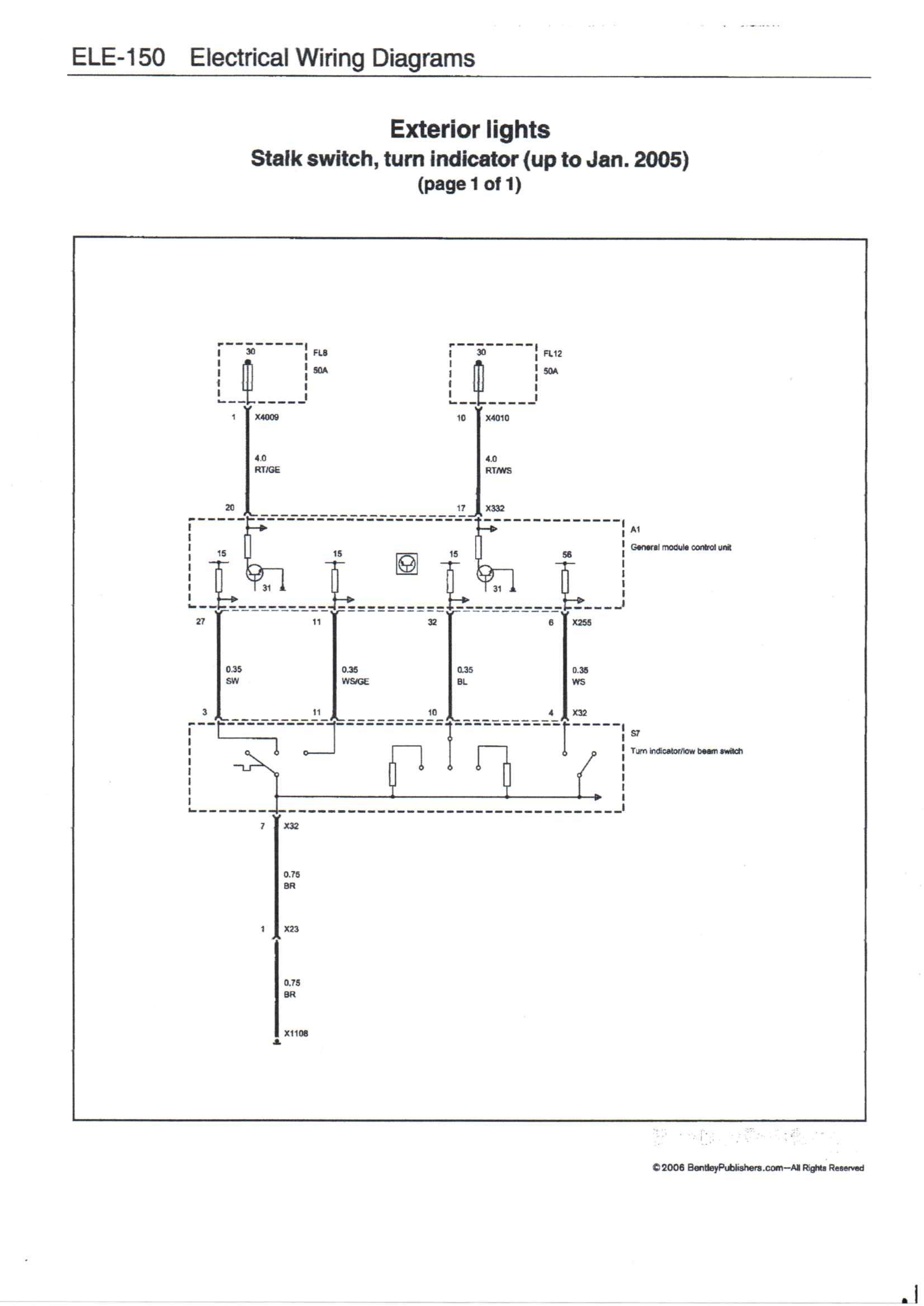

Incerc sa-ti ofer o metoda simpla de verificare/analiza, cu toate ca o aplicatie practica in domeniul electric necesita scule si o anumita rutina/experienta. In acest sens ti-am descarcat si trei scheme pentru utilizare.
1. In schema electrica(attachment), BC1 transmite semnal pentru lampi la comanda data de catre comutatorul de semnalizare. Circuitul se inchide prin semnalul intermient de la BC1 si MINUS-ul dat de conexiunea de masa ( X1108-X23-X32).
2. Foloseste o lampa de control de 12 V( un bec auto de 5W si doua conductoare flexibile), activeaza semnalizarea(ex. stanga) si verifica in soclurile lampilor de semnalizare cu aceasta lampa daca exista PULS(semnal activ). Un conductor al lampii portabile trebuie conectat la un MINUS VERIFICAT, si eu iti recomand MINUS acumulator, iar cu celalalt conductor se tatoneza cele doua contacte din scoclul becului. Daca pe unul din cele doua contacte din soclu( centru) lampa de control se aprinde intermitent
exista plus, dar MINUS-ul este inactiv.(vezi foto lucru).
3. MINUS-ul (X1108) care inchide circuitul de semnalizare se afla la pragul de la usa stanga sub protectia de PVC(vexi foto).
Verifica si posteaza ce ai gasit, apoi vedem ce urmeaza.
Bafta

Salut, am testat soclul semnalizare cu fir minus direct din baterie si nici un rezultat. Incep sa banui ca problema ar fi din BC1 dar deja ma depaseste. Daca ar fi sa cumpar un BC de la dezmembrari as putea sa il inlocuiesc pur si simplu sau mai trebuie facut si altceva?

Ai verificat daca si celelalte echipamente/circuite functioneaza? Ma refere la tot, si anume: luminie exterioare, interioare, AC, recirculare aer interior, inchidere centralizata, actionare geamuri usi, sistemul de informare din bord, incalzire luneta, spalare si stergere parbriz si luneta. Practic toate sistemele controlate de catre BC1.
Sunt curios daca numai o singura functie(semnalizarea) nu mai este activata de catre BC1
