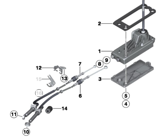

Verifica legaturile mecanice intre schimbator si cutia de viteze(atat la schimbator, traseu si cutia de viteze). Sunt doua cabluri, bride/cleme de prindere pe rama, capete sferice de legatura, bucsi, etc. Posibil sa fie jocuri mari sau cabluri uzate care nu mai lucreaza corect cand vascozitaea uleiului este mare si in acest caz comanda mecanica de la schimbator este "anulata". Incepi din interior/habitaclu(de la schimbator) si continui pe traseu cu masina suspendata si obligatoriu o lampa de lucru pentru o buna vizibilitatea a lucrarii.
Bafta
							Bafta
