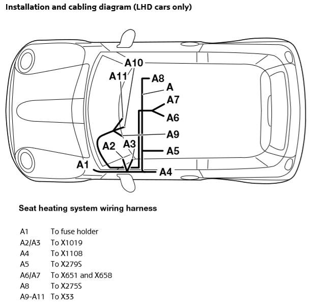

circuitul electric de incazire scaune nu are nimic de-a face cu "partea dreapta" si nici cu conectorul amintit, daca masina este pt Europa (volan pe stanga) si nu pt "partea gresita"dedant68 scrie: Vin Feb 01, 2019 7:36 pm Frecvent problema apare prin lipsa polaritatii de MINUS in circuit si practic nu functioneaza optiunea.
X151 din schema se gaseste pe stalpul din dreapta usa, sub "trim". Cauze: umiditate/condens.
uite aici cum este pozitionat circuitul in masina
pe partea de electricitate sunt doar 2 posibilitati: funcioneaza sau nu!

X151 este un conector pentru minus, doar atat.El intr-adevar se afla in partea dreapta,Dar nu are legatura cu defectul pentru ca LED-ul verde se aprinde deci este prezenta masa la switch.Cel mai probabil salteaua de incalzire este defecta.De cautat totusi si conectorul de sub scaun.
Aici toate informatiile necesare.
