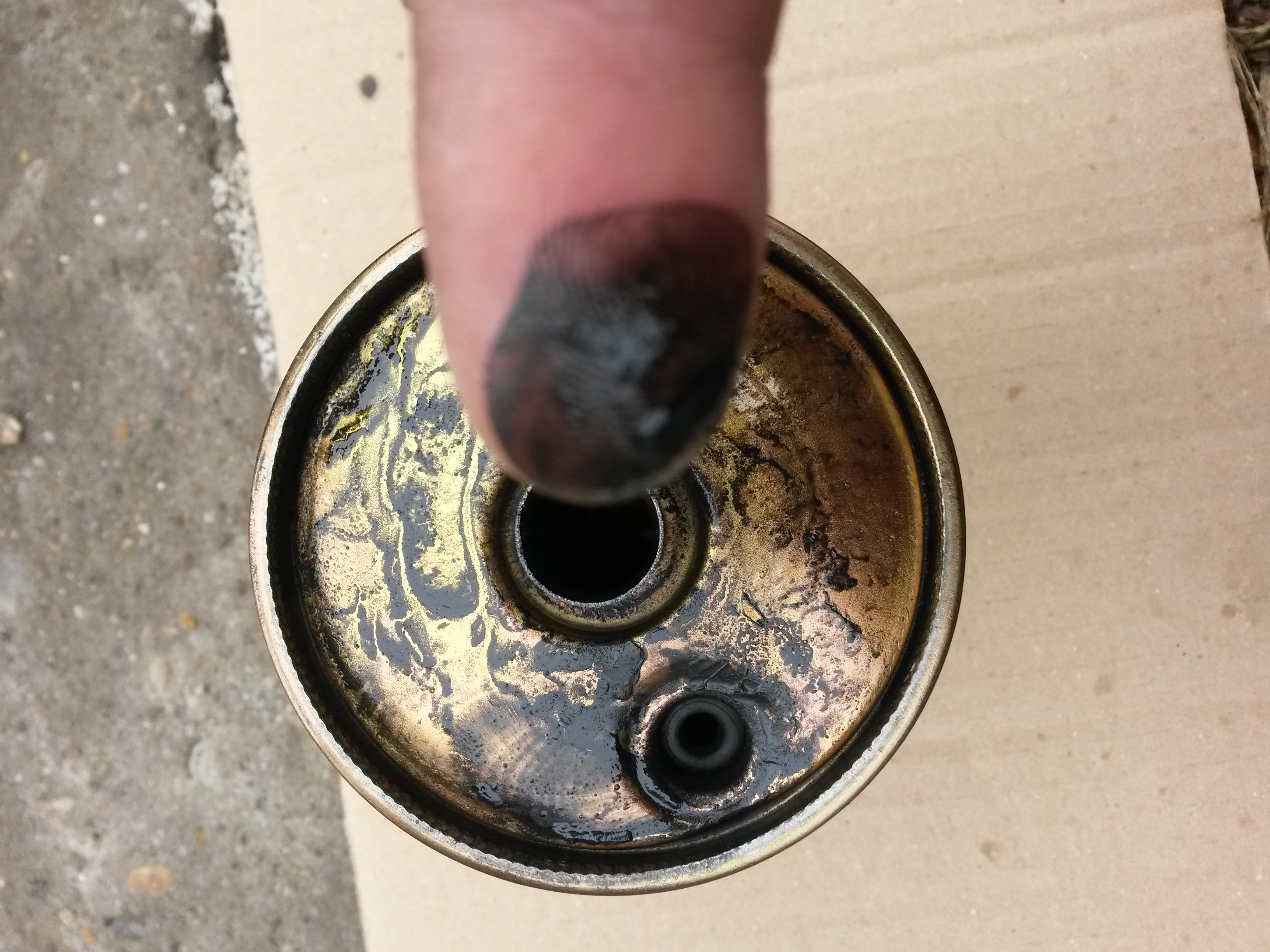

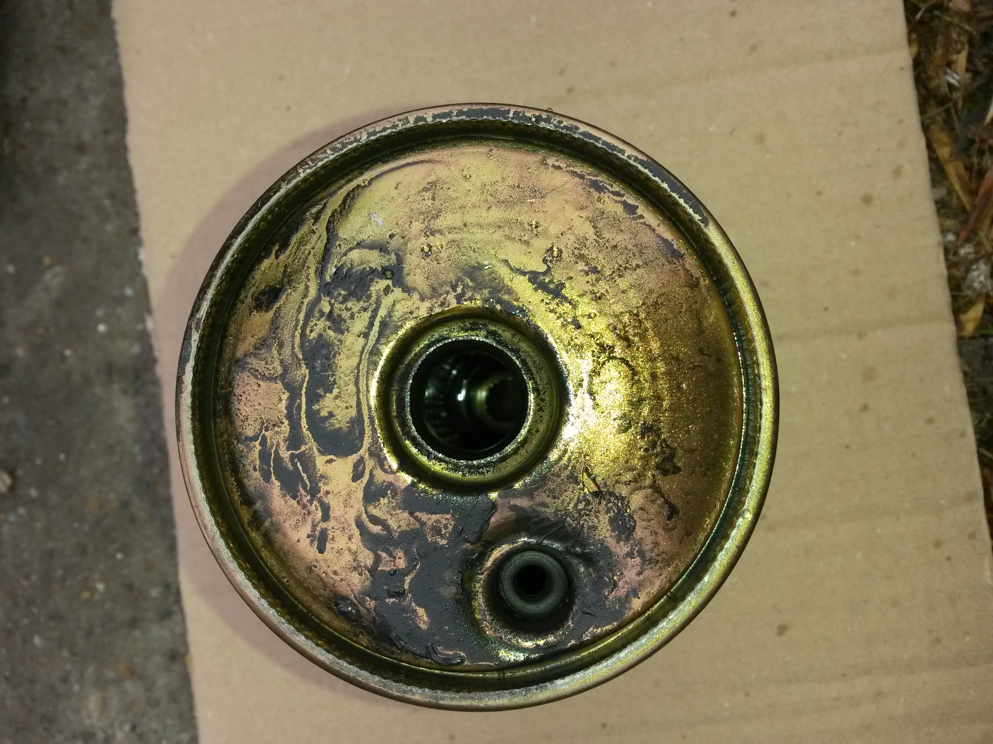

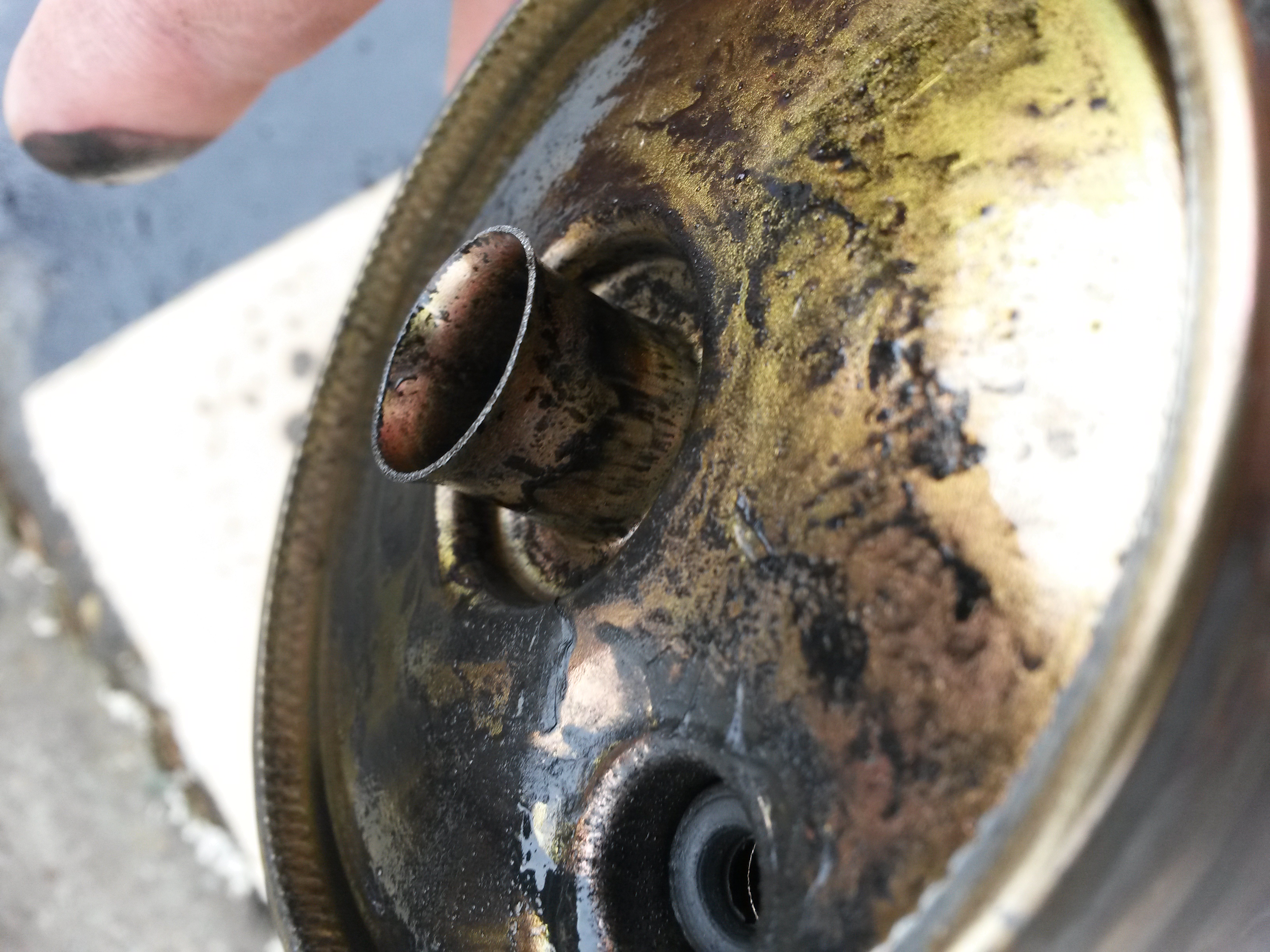

Mersul neregulat cu motorul rece si "datul in nas" l-am rezolvat cu schimbarea supapei de retur din rezervor si a filtrului de combustibil.
atasez poze pentru a se vedea ce am gasit in acest filtru "Long Life"

Mesaj de n0iz3 »
Ma bucur ca ai rezolvat.
Ai pus filtrul OEM de care ziceai in posturile trecute?
Niste costuri totale?

Mesaj de nanuiuli »
Am luat din dezmembrari ansamblul din rezervor,cel in care este montat filtrul,iar filtru propriu zis l-am luat nou din magazin.
M-a costat destul de putin,aproximativ 300 lei
De acum,la fiecare revizie,pot inlocui cartusul filtrant fara probleme.
