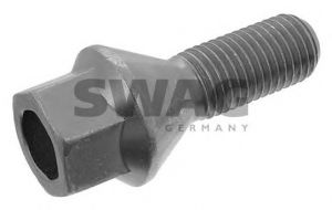

surubul cu care prinzi flansa in butuc trebuie sa fie surubul cu care prinzi tu rotile acum, pt ca vorbim de rezistenta surubului ca si material. daca cumperi suruburi normale de la dedeman, nu au rezistenta necesara, si s-ar putea sa ai ghinionul sa se rupa, sau sa rugineasca si sa nu le mai scoti in veci de acolo.
grosimea flansei trebuie sa ascunda tot capul surubului normal + conul cu care centrai jantele originale, pentru ca pe aceleasi conuri trebuie sa se centreze flansa pe butuc, altfel o sa ai o bataie in roti, e ca si cum mergi cu roti neechilibrate.
ca sa nu mai zic ca si flansele ar trebui echilibrate cand le face la strung, dar asta nu ar fi o operatiune complicata.
uite o poza cu surubul, sa nu mai scoti de la roata, ca sa iti dai seama ca nu ascunzi capul + conul in 10-15mm
