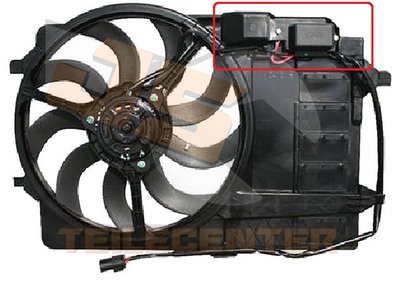

Multumesc pt raspunsuri, locuiesc in germania , deci faza cu loganul nu ma prea ajuta , probabil o sa mi cumpar un ventilator nou.
Din cate am vazut ventilatoarele au doar o mufa ... La mine parca sunt 2 in partea de de sus dreapta care alimenteaza ventilatorul una mai mare si una mica!

Marius eu as face asa, tinand cont ca esti in Germanica, mergi un centru dezmebrari si iei un ventilator, in orice caz au un pret mic si il probezi apoi poti lua unul nou.
unul SH poti gasi linistit intre 20-40euro dar unul nou trece peste 100
pozitia unde gasesti releul si rezistenta cu pricina

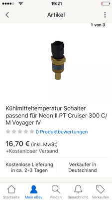

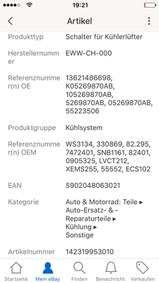

Marius22 scrie:Sensorul de temperatura era no name de pe ebay ... Se poate sa dea valori gresite . Motorul nu era cald totusi imi dadea in bord 120 si ventilatorul mergea pe treapta a doua incontinuu!
sezorul care iti da 120grd este asta --> Temperature sensor, water 13621486698 --> reintra in ecuatie tinand cont a ajungi asa repede 120grd
codul este luat de pe VIN-ul meu

Asta ar fi! Ce am comandat!
