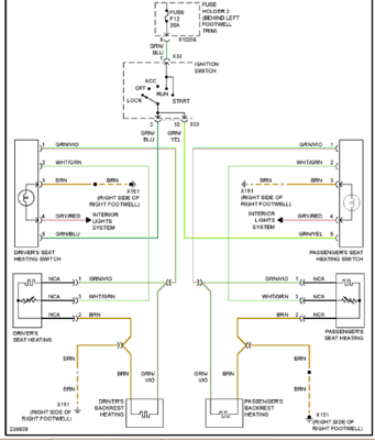

Frecvent problema apare prin lipsa polaritatii de MINUS in circuit si practic nu functioneaza optiunea.
X151 din schema se gaseste pe stalpul din dreapta usa, sub "trim". Cauze: umiditate/condens.
Imagine Imagine Imagine

dedant68 scrie: Vin Feb 01, 2019 7:36 pm Frecvent problema apare prin lipsa polaritatii de MINUS in circuit si practic nu functioneaza optiunea.

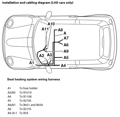

circuitul electric de incazire scaune nu are nimic de-a face cu "partea dreapta" si nici cu conectorul amintit, daca masina este pt Europa (volan pe stanga) si nu pt "partea gresita" :lol: :lol: :lol: si ca vorbim de un R50 R52 R53 atunci informatia "livrata" de tine este gresita
uite aici cum este pozitionat circuitul in masina :lol: mult mai probabil ca are un contact imperfect pe mufa de sub scaun sau pe folia de incalzire...care acum "si-a revenit" dar defectul se va intoarce :lol: :lol: :lol:

Re: Problema încălzire scaun pasager
X151 este un conector pentru minus, doar atat.El intr-adevar se afla in partea dreapta,Dar nu are legatura cu defectul pentru ca LED-ul verde se aprinde deci este prezenta masa la switch.Cel mai probabil salteaua de incalzire este defecta.De cautat totusi si conectorul de sub scaun.
Aici toate informatiile necesare.

...nu are legatura nici cu circuitul :lol: :lol: :lol: ... conectorul de masa in cazul scaunelor incalzite pt R50 R52 R53 este doar A4 ce se duce in X1108 (stanga) iar alti conectori "ciudati" nu intra in calcul
