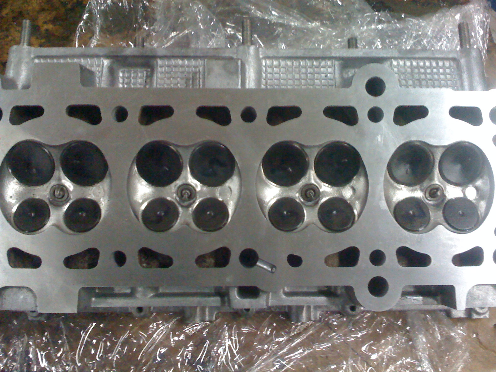

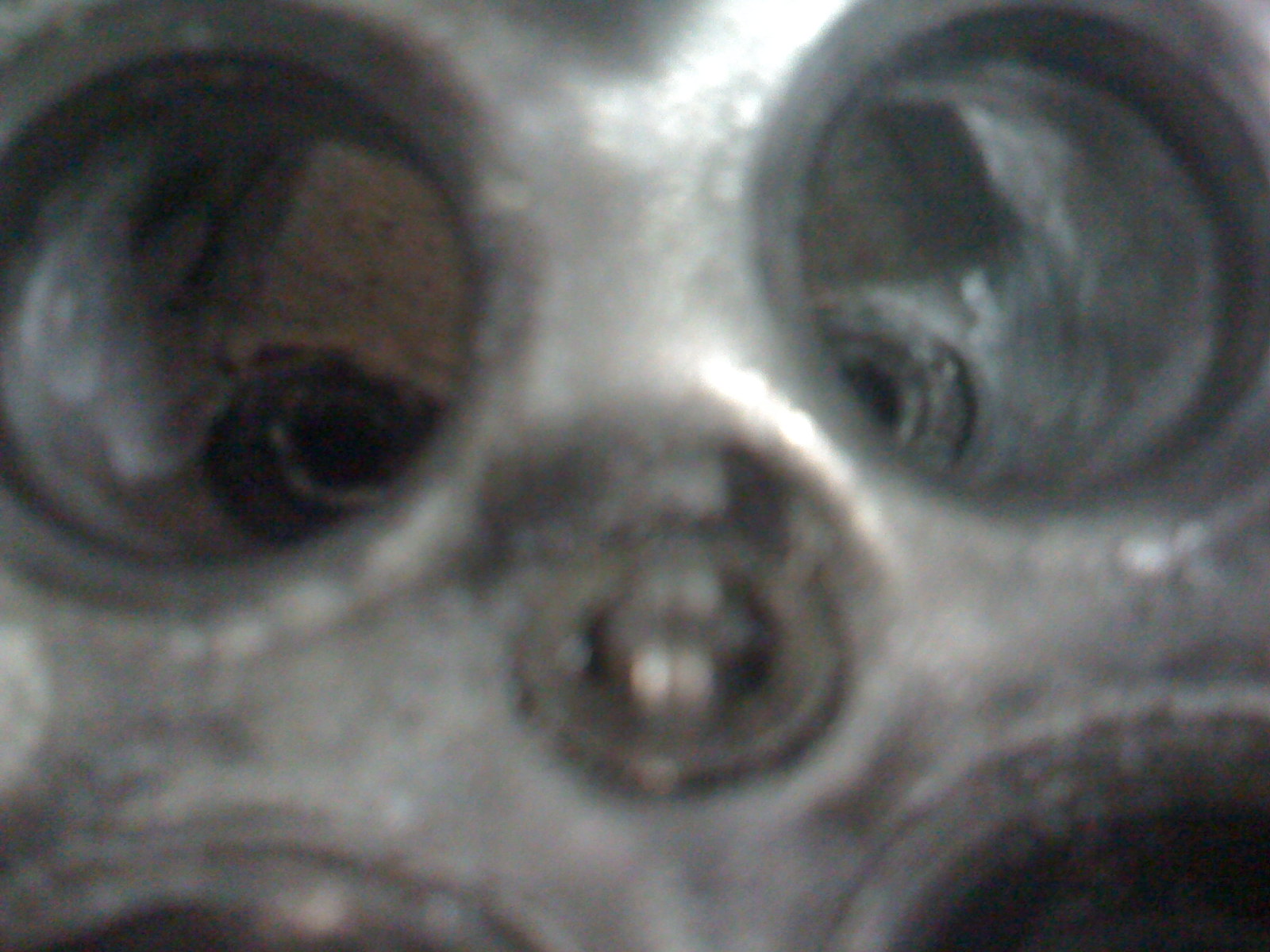

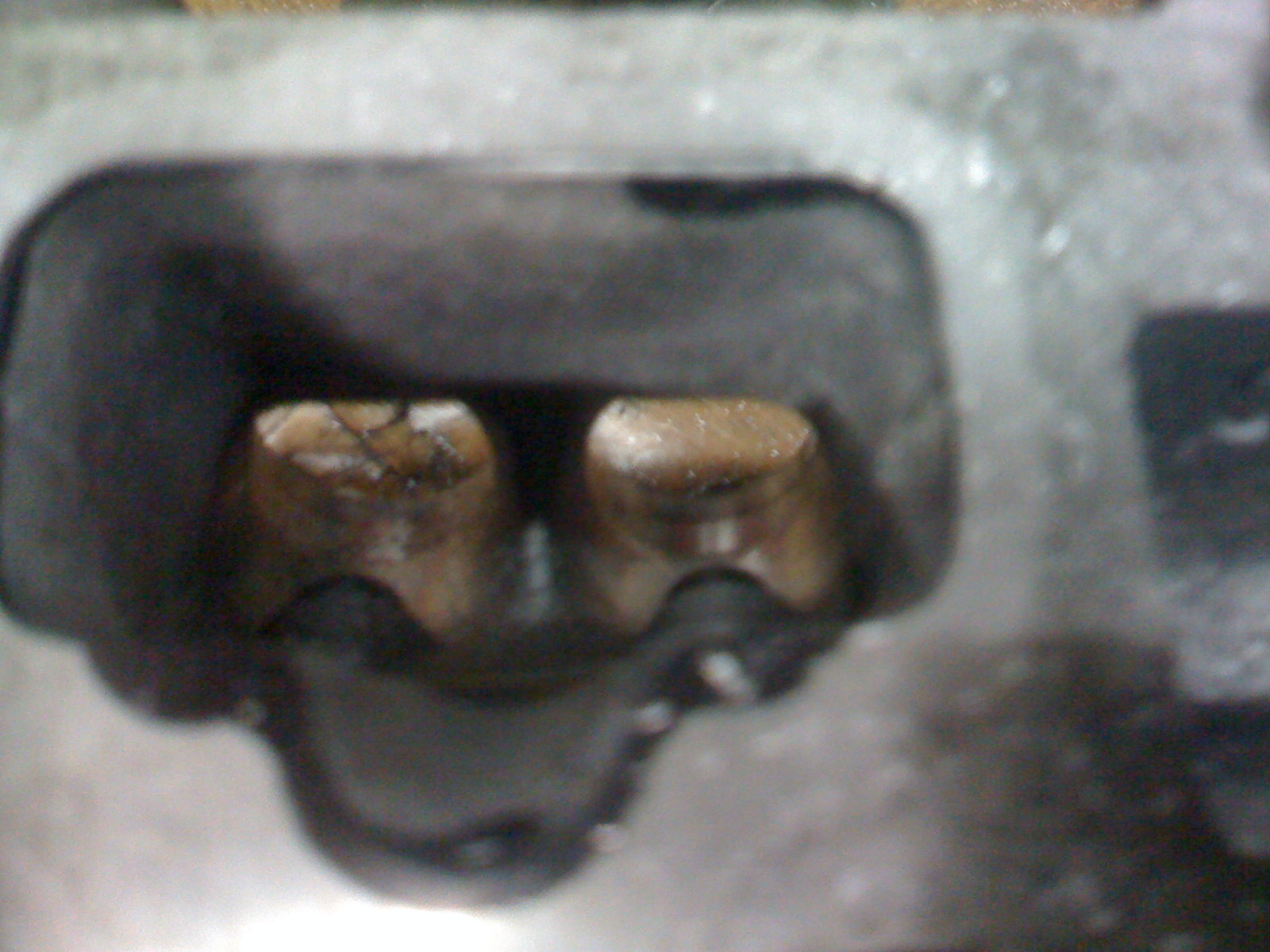

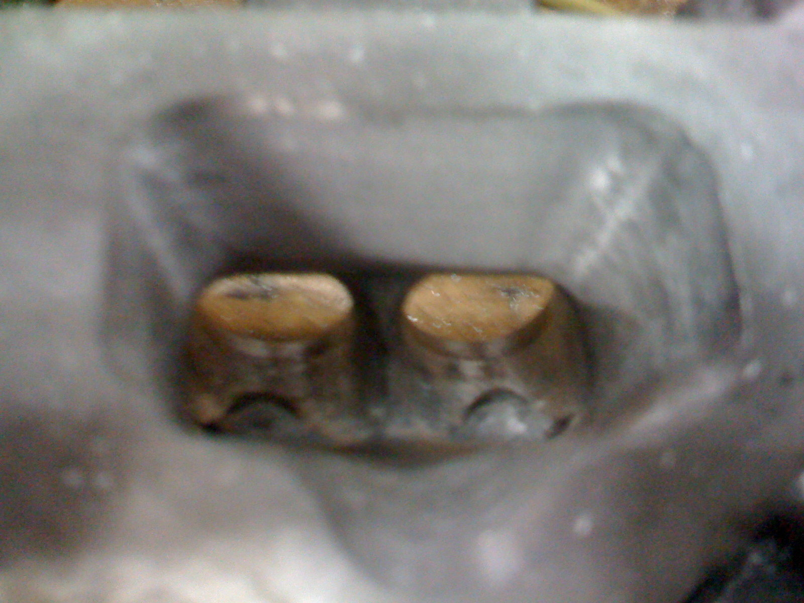

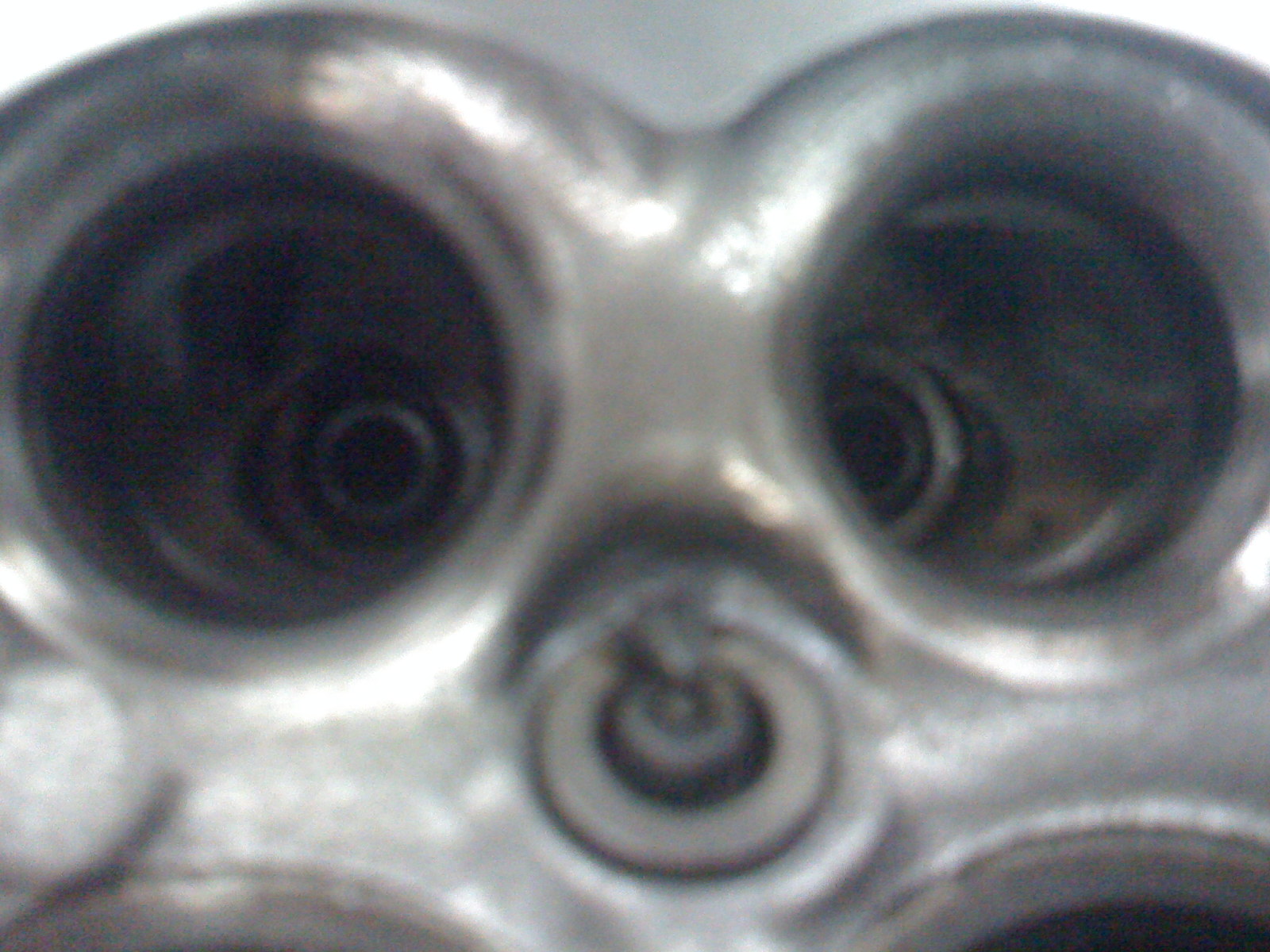

Chiulasa a ajuns inapoi in service cu toate defectiunile remediate... Au fost schimbate si simeringurile de la supape ( toate 16 ) in plus fata de ceea ce stiam....
Apoi a inceput operatie de porting a chiulasei... Diamertrul canalului de admisie a fost marit de la 25mm la 27mm pentru fiecare supapa, iar unghiul de canalului marit cu ~15grade... :twisted:
Urmeaza si partea de evacuare la aceeasi operatie!
Va las cu pozele... :P
intrare noua
intrare noua
intrare veche
intrare veche
traseu nou
traseu nou
traseu vechi
traseu vechi
chiulasa rectificata
