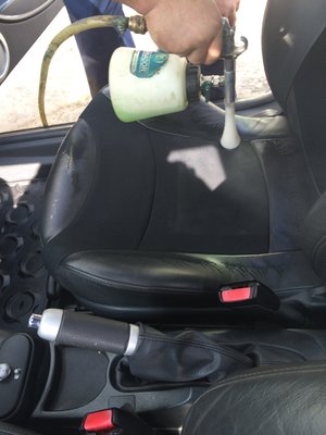

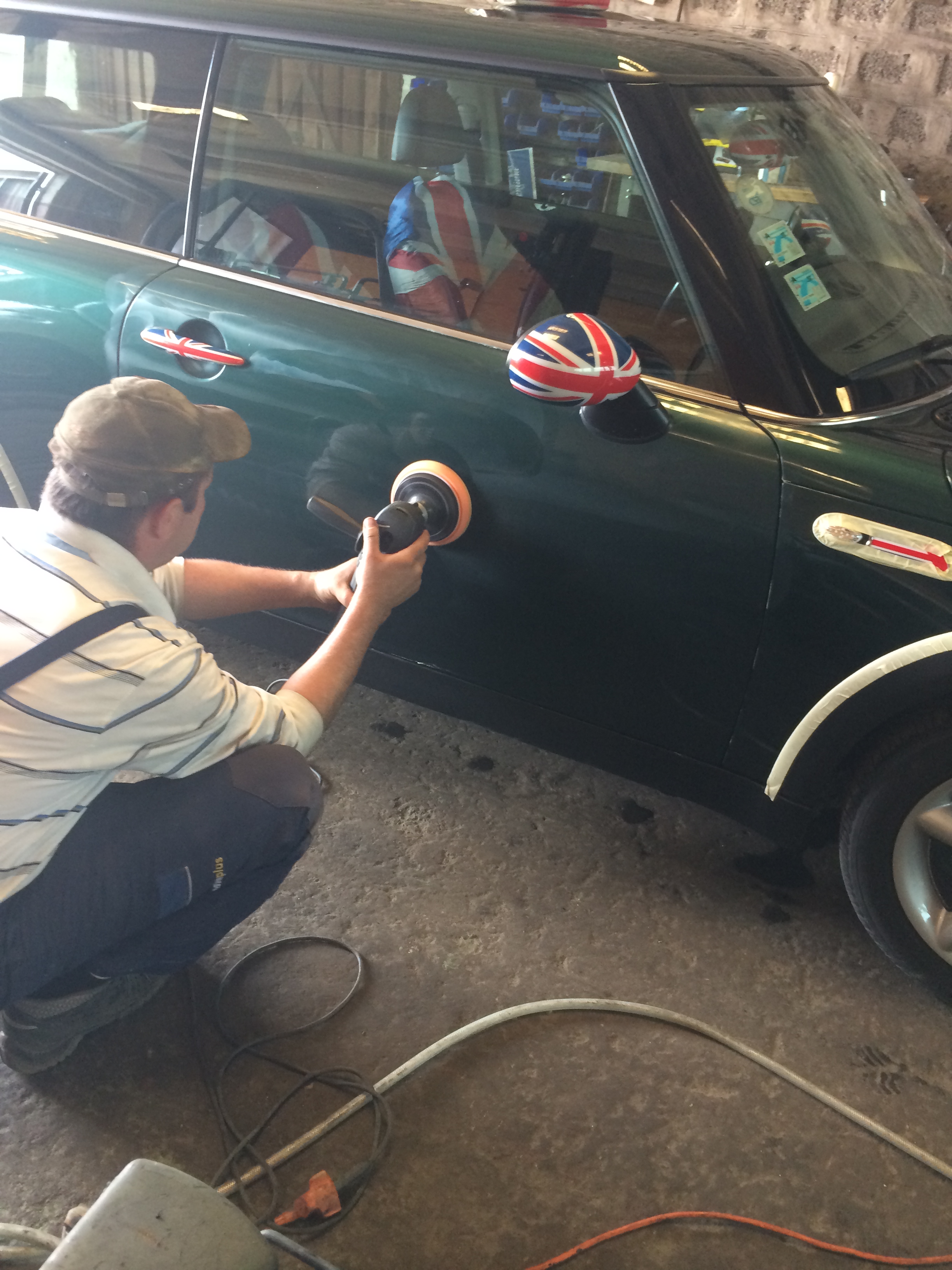

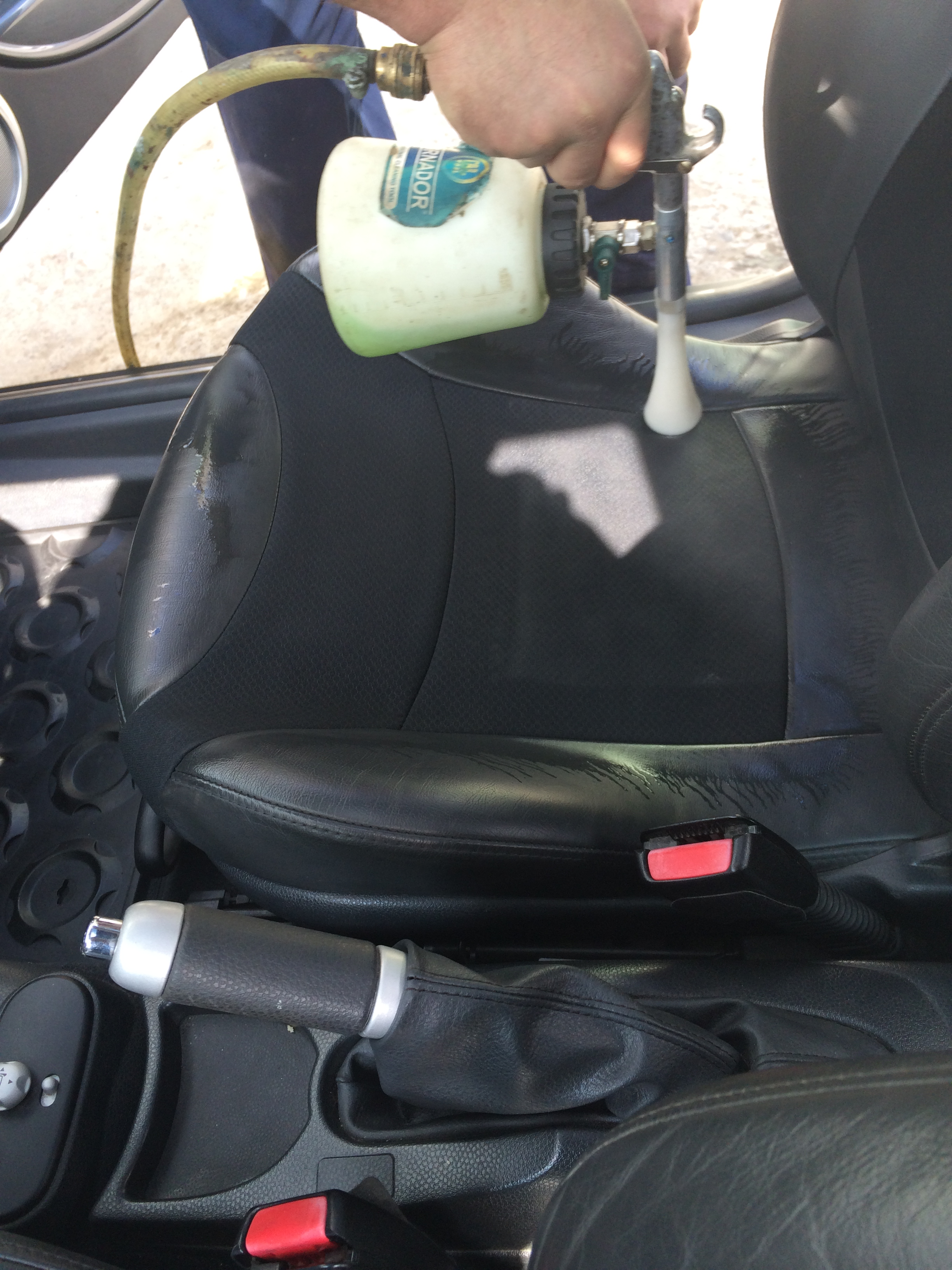

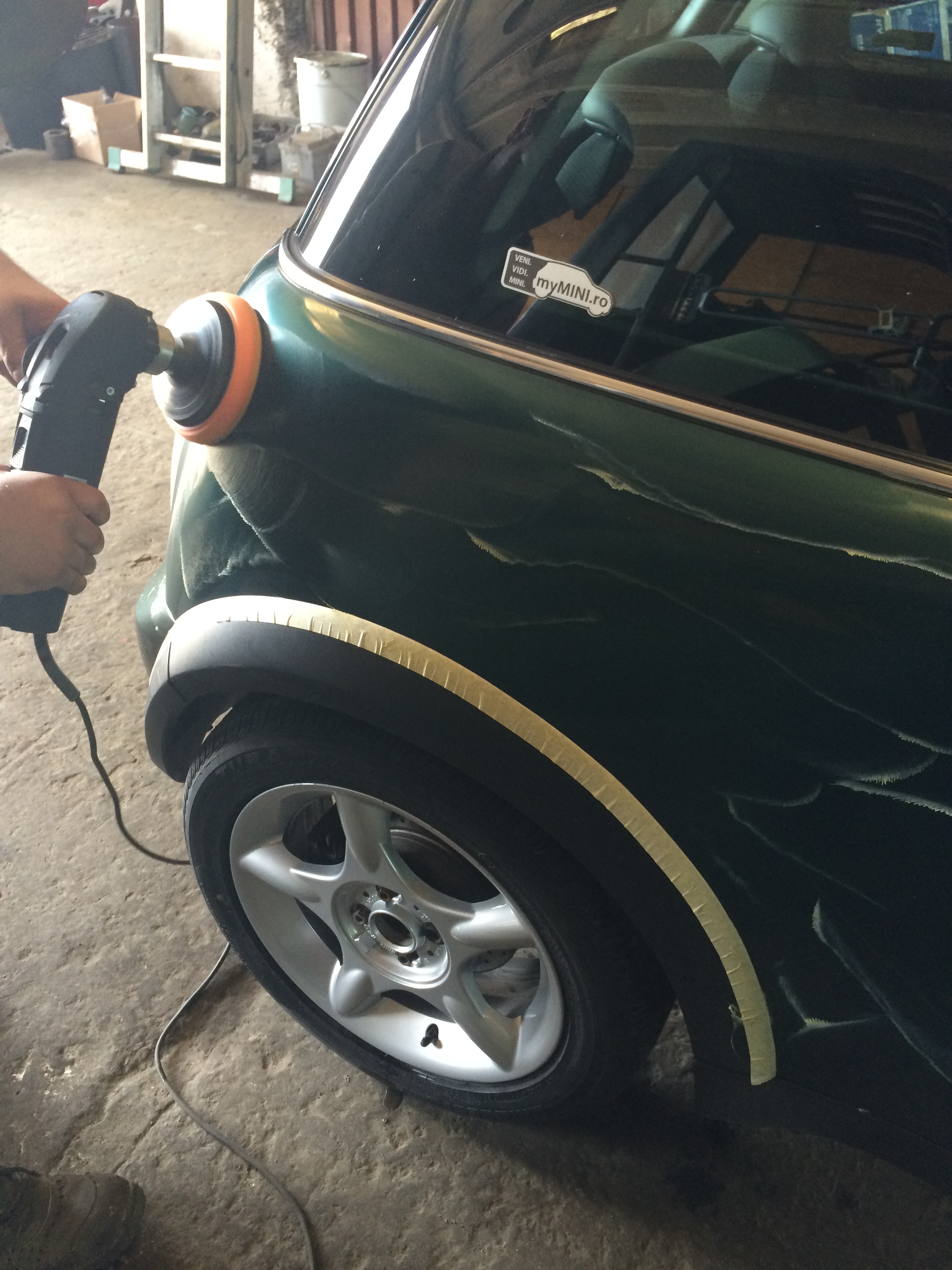

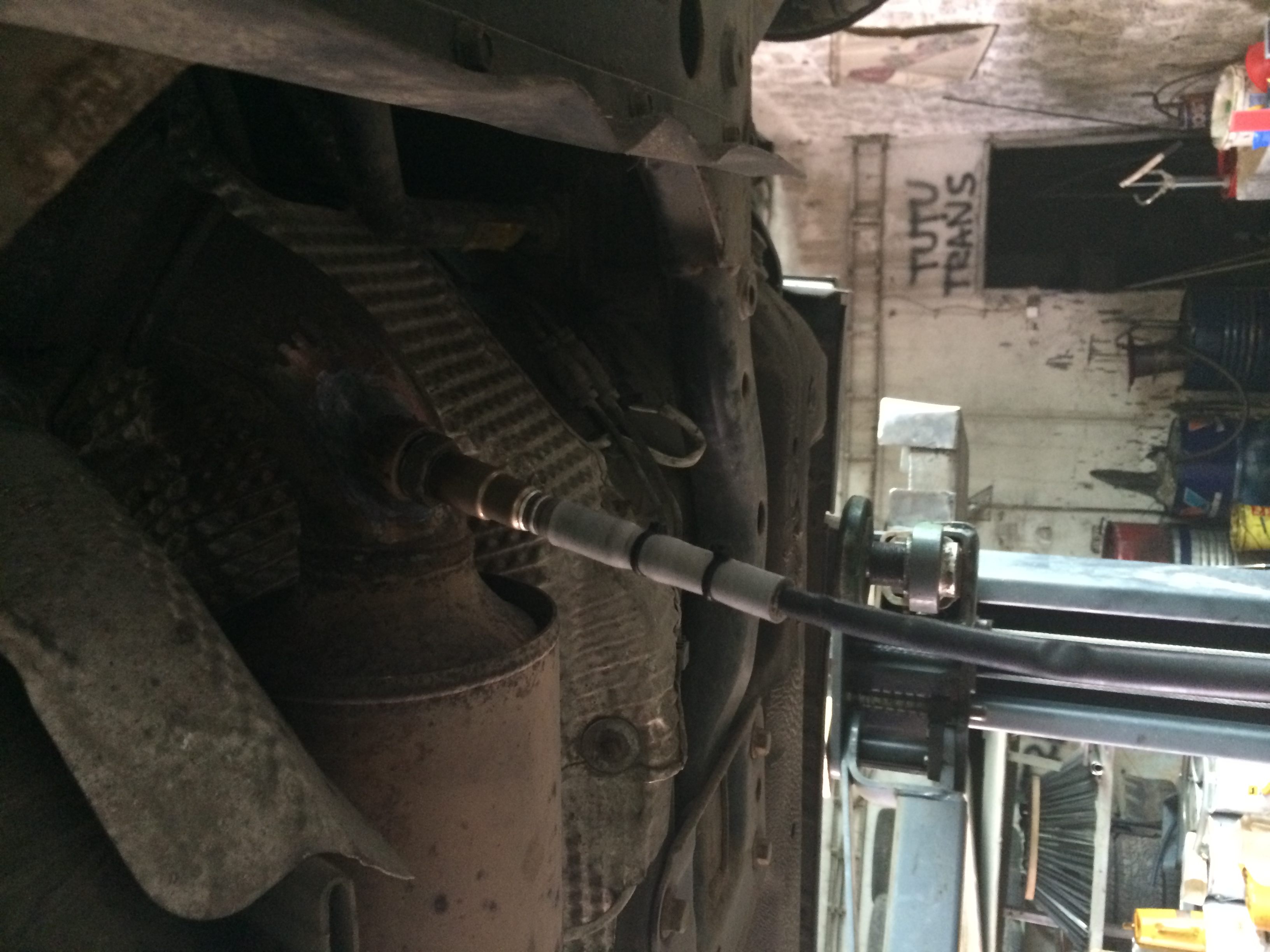

Aici lucrarile de cosmetizare de astazi, 1. vopsit jante 4 straturi vopsea,culoare facuta pe calculator, si doaua straturi de lac,rezultat OK.2.Lustruire caroserie cu pasta medie, fina si antiholograma.3.Curatit tapiterie scaune cu "tornador"adica injectat detergent pulverizat la 7 atmosfere pe stofa si aspirat apoi tot cu scula respectiva, rezultat f. bun.

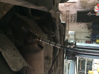

Poza cu catalizatorul arata unde i-am infipt sonda care citeste AFR-ul.
Aici filmuletele cu testul,unul din interior cu Smailo,exterior cu Gopro.
