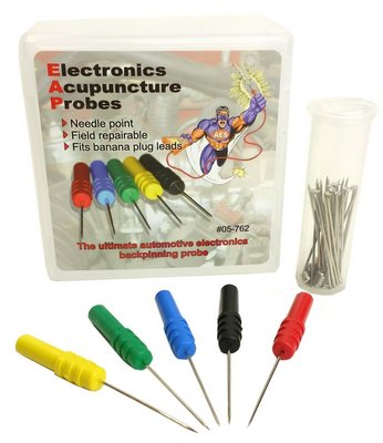

In final se verifica intrari/iesiri pe BC1 pentru circuitul de semnalizare. BC1 are 4 conectori(X332 cu 20 pin culoare verde, X253 cu 54 pini-negru, X254 cu 54 pini-alb si X255 cu 54 pini-albastru). In X254 sunt cele 6 iesiri tip de semnale( 4 fata/spate+2 lateral) , iar in X 255 pe pinul 32 este comanda data prin comutatorul de semnalizare. Nu stiu daca ai cu ce si poti sa faci verificari de genul acesta? Se foloseste voltmetru si 'electronics acupuncture probes'. Se verifica intrarea in BC1 pe pinul 32 si cele sase iesiri din X254 (5,8,9,13,16,18). Avand intrare activa in BC1, iar daca iesirile sunt '0' atunci este clar ca BC1 este defect. La prima vedere intrarea activa pare sa fie, LED-ul in bord functioneaza, dar trebuie verificata si valoarea tensiunii, posibil contact imperfect pe circuit, inclusiv comutatorul de bord.
