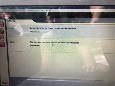

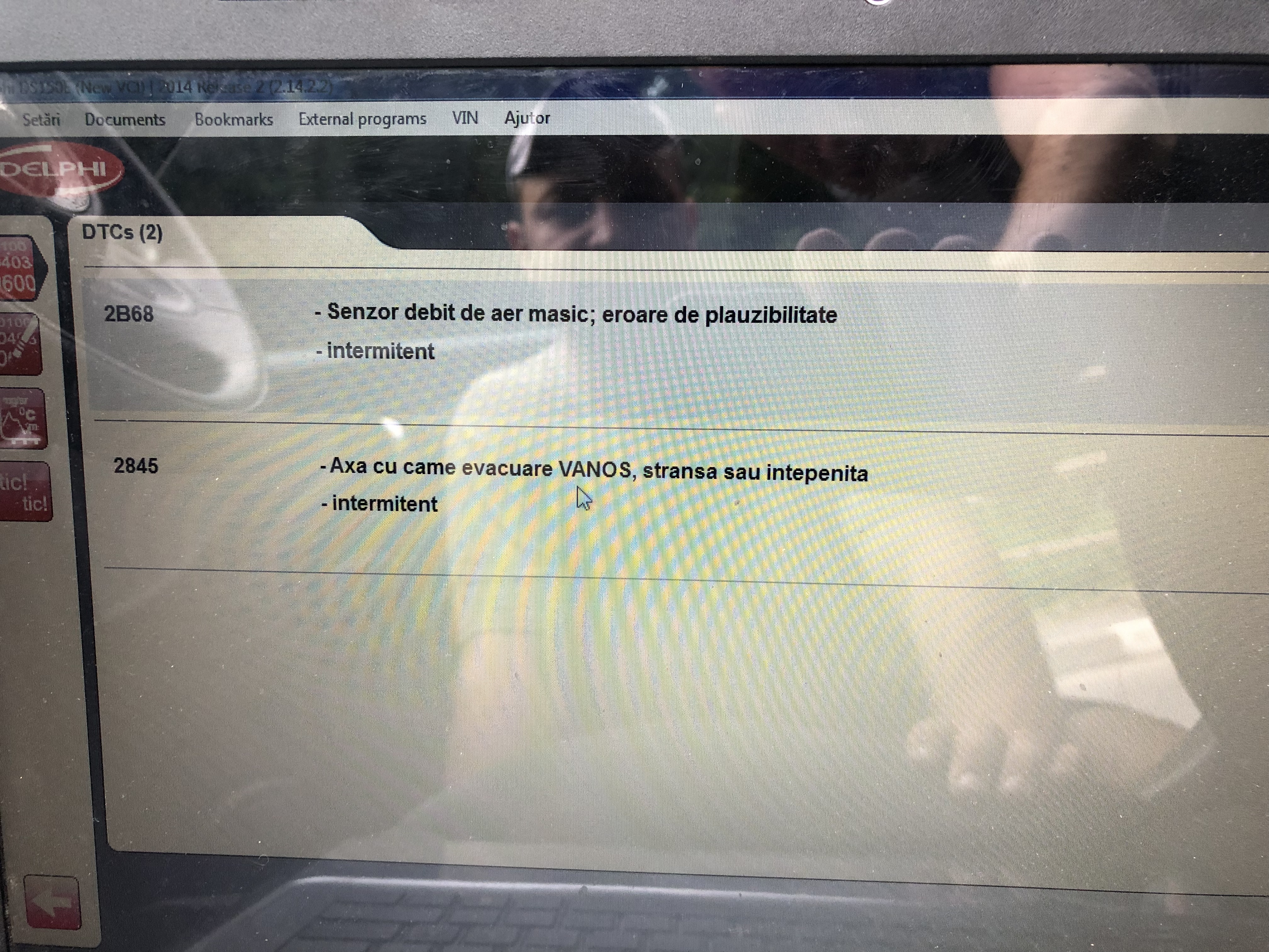

Atașez poza cu erorile de pe tester
Re: Problema pornire
Asta e testerul de la service?????🤣
catalin90vl
Mesaje: 6
Membru din: Mie Iun 26, 2019 2:56 pm
Mesaj de catalin90vl »
Nu e ca primul tester de la-am pus, dar pe asta la-am pus pentru a lua eroarea de la Vanos. Prima dat am pus-o pe tester dedicat BMW
