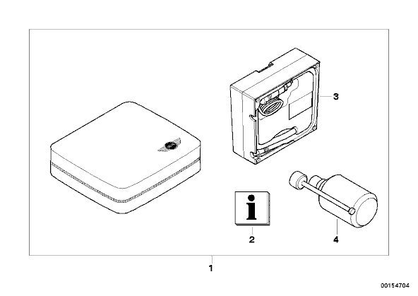

Mi-am cumparat "Tire Mobility Set" (merci Mok) pentru ca nu am posibilitatea montarii unei roti de rezerva.
