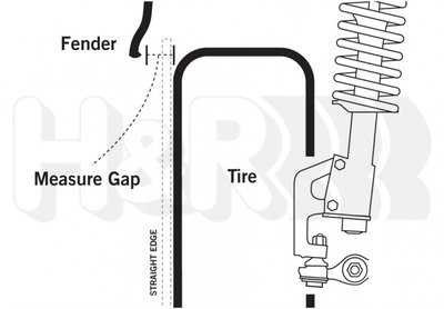

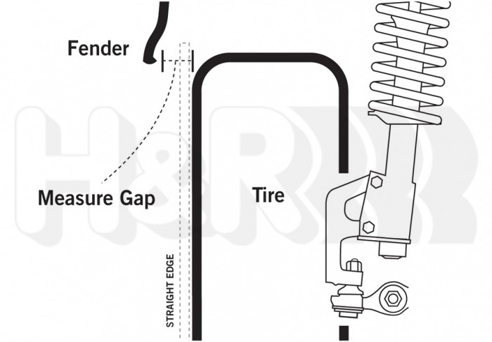

am gasit si poza atasata - pentru cei din viitor care vor citi posarea asta :geek:
