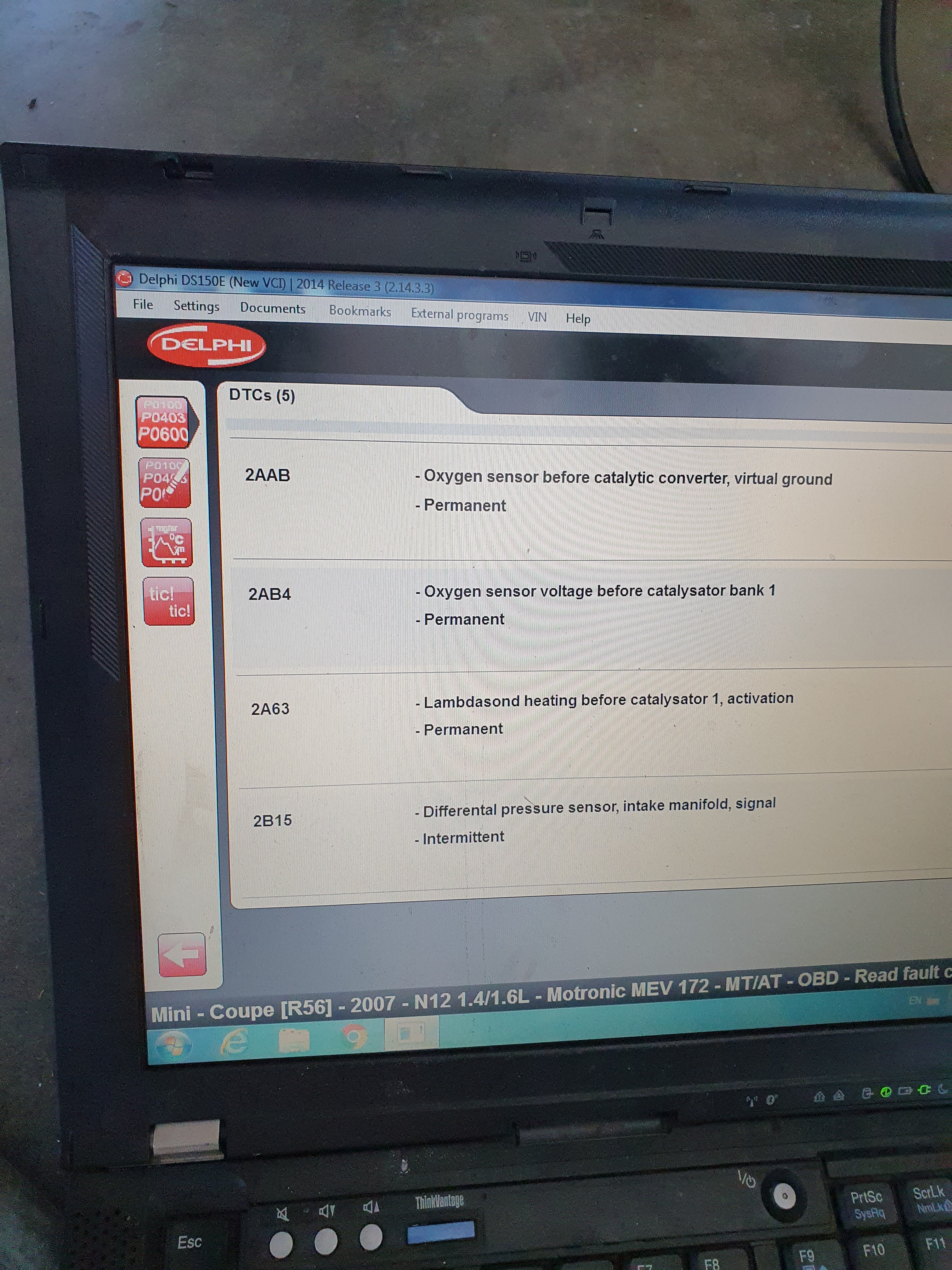

Mini-ul soției mele, un One R56 din 2007, 1.4 benzina, 95KW, are de ceva vreme aprins ledul de CheckEngine, precum si urmatoarele simptome:
- s-a puturosit, nu mai trage cum tragea
- are un puternic miros de gaze nearse la esapament
- la o diagnoza cu un tester obisnuit, au aparut cateva erori (2AAB, 2AB4, 2A63, 2B15), care zic ceva de Oxygen senzor si Lambdasond.
Trebuie schimbat acel senzor de oxigen? adica sonda lambda? sunt elemente diferite senzorul de oxigen si sonda lambda?

Schimba sonda lambda 1

Cea originala este Bosch.Tot echipamentul de injectie, calculator motor, sunt produse de firma Bosch.

Vad ca sunt doua coduri pe original pentru sonda lambda Bosch: 11 78 7 560 957(original) si 11 78 7 590 713 (mai nou).
Poate la asta se referea colegul sp00k cand a zis de original...
o sa vad ce gasesc zilele astea la magazinele de piese auto...
Mesaje: 2194
Re: Mini-ul meu s-a puturosit
colegul vb de alta masina ,r53 nu R56 CUM AI TU
11787590713 ASTA E CODUL
Sharpe scrie: Mie Sep 16, 2020 10:19 pm colegul vb de alta masina ,r53 nu R56 CUM AI TU
Corect asta este codul pe original, codul Bosch pentru sonda asta este 0 258 017 217.
