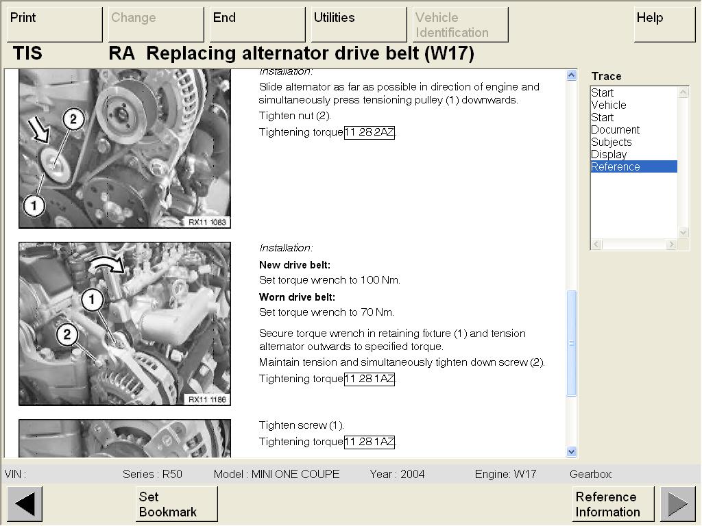

Aici exact ce se face la masina ta.Daca poza nu seamana cu ce ai pe masina, trimite seria de sasiu, ultimele 7 caractere.

dar eu nu ma pricep la chei tork sau cum le zice vroiam sa po verifica eu tensiunea babeste cu mana se indoaie nu stiu cat trebuie sa fie stransa cat sa o poti roti etc... scuze dar prin Italia te indoaie astia la manopera si vroiam sa o fac singur pt ca am inlocuit rulmentii si fulia la alternator si nu stiu cat trebe sa intind cureaua ... multam... unii zic ca trebe sa faca unghi de 90 pe latime adica cum nenea ???

Torque wrench este cheie dinamometrica, se gaseste in orice atelier.100Nm este aproximativ echivalentul a 10kg, deci ca sa intelegi, daca pe capatul unei parghii lungi de 1m atarni o greutate de 10kg ai realizat cei 100Nm.Daca parghia are lungimea de 0,5m atunci trebuie sa pui dublu adica 20kg.s.a.m.d.
Daca nu ai scula si vrei sa faci de unul singur, intinde cureaua la simtul mainii, daca nu-l ai nici pe asta, atunci intinde cureaua in asa fel incat prin apasare pe curea( in zona cea mai accesibila cu lungime mare) cu degetul mare de la orice mana ai disponibila -forta aplicata sa fie cam echivalentul infigerii unei pioneze pana la fund intr-un lemn foarte tare-cureaua sa cedeze nu mai mult de 2 cm.
Ceva de genul asta mai clar.
