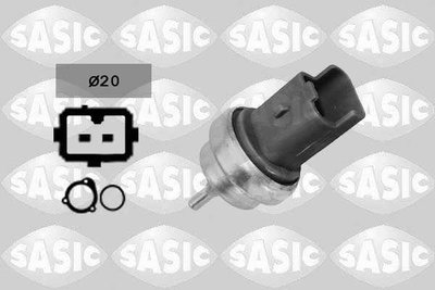

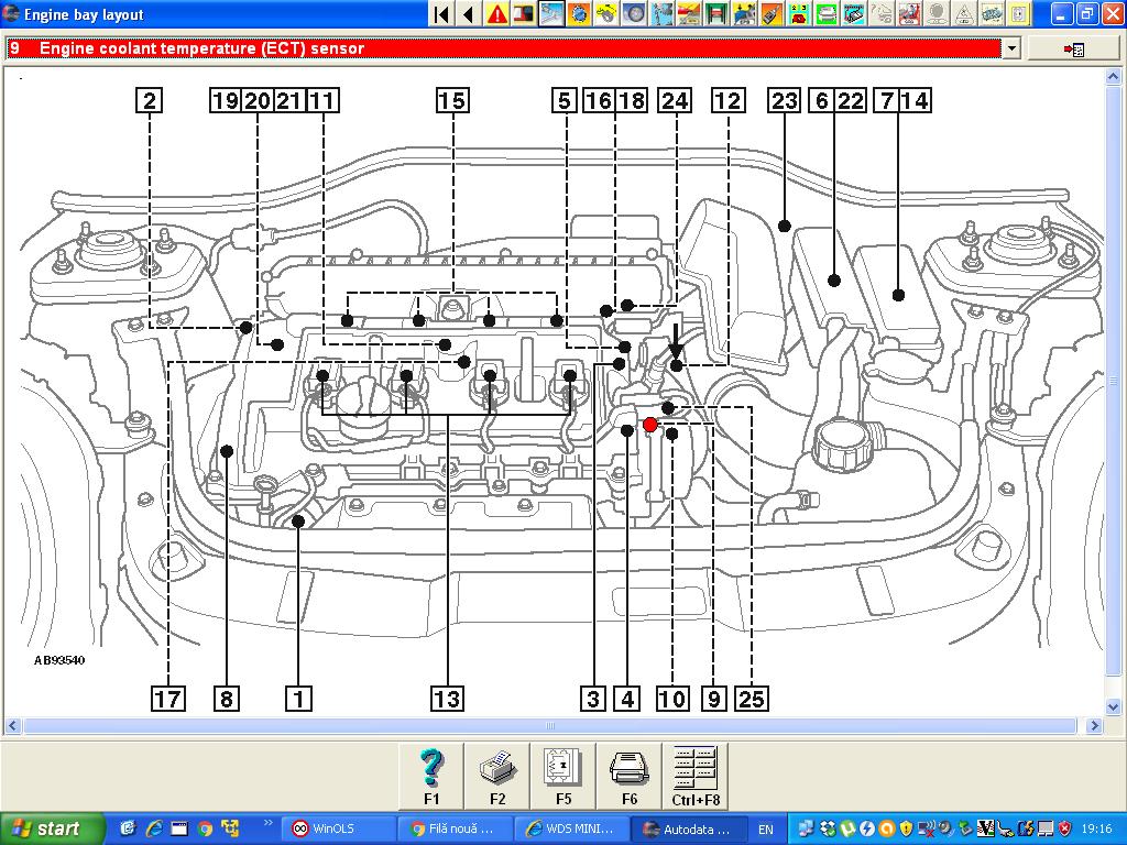

Daca nu esta asa, schimba sonda.Daca vrei sa verifici mai ieftin, cumpara din orice magazin de piese electronice o rezistenta de 1000 Ohmi, sau undeva intre 500 si 1000Ohmi, si monteaz-o provizoriu intre cei doi pini de la stecherul care intra in sonda.Daca ventilatorul se opreste, atunci este sonda defecta.
Locatia sondei aici in attach, poz.9. Sonda arata cam asa:
