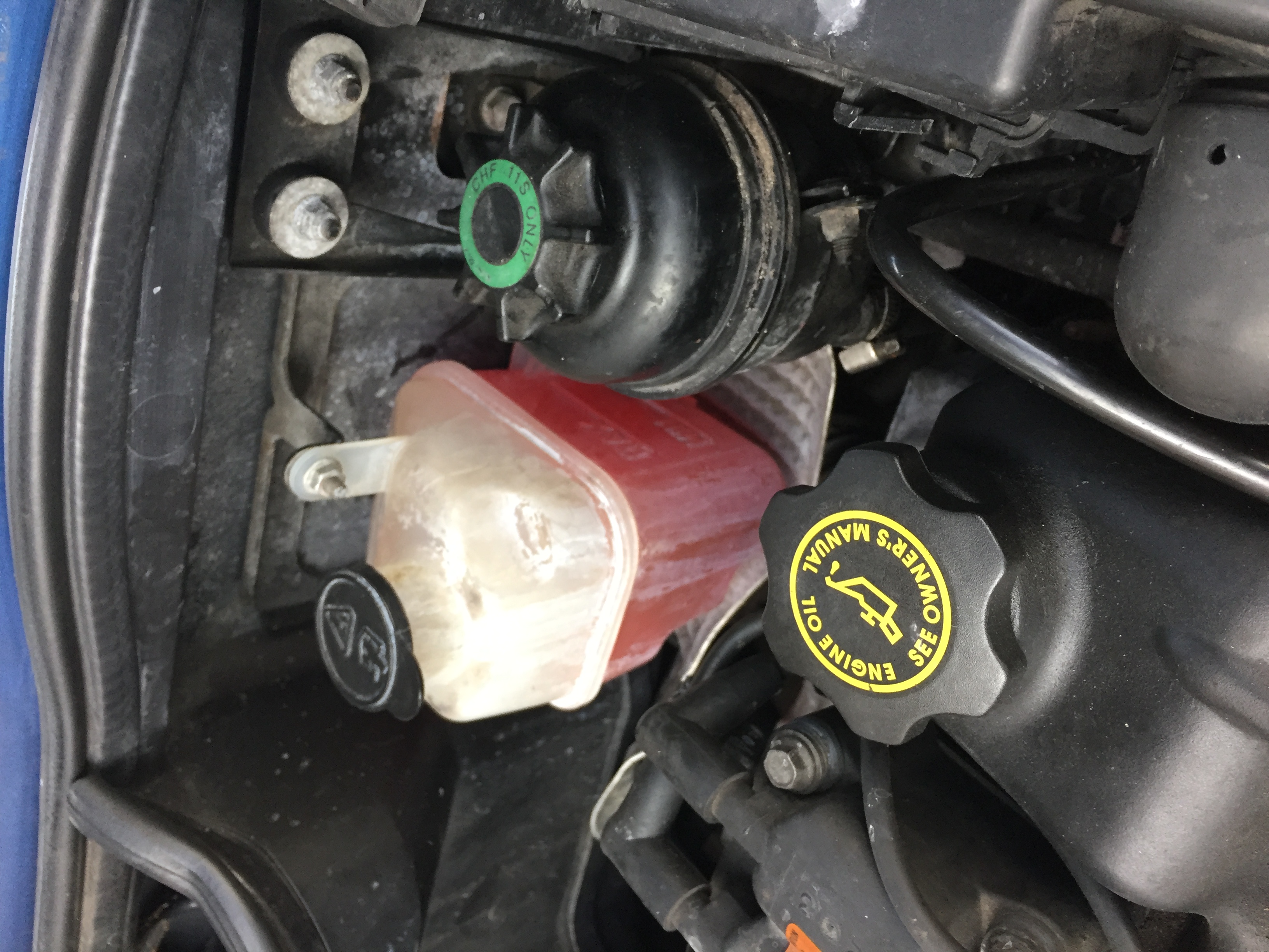

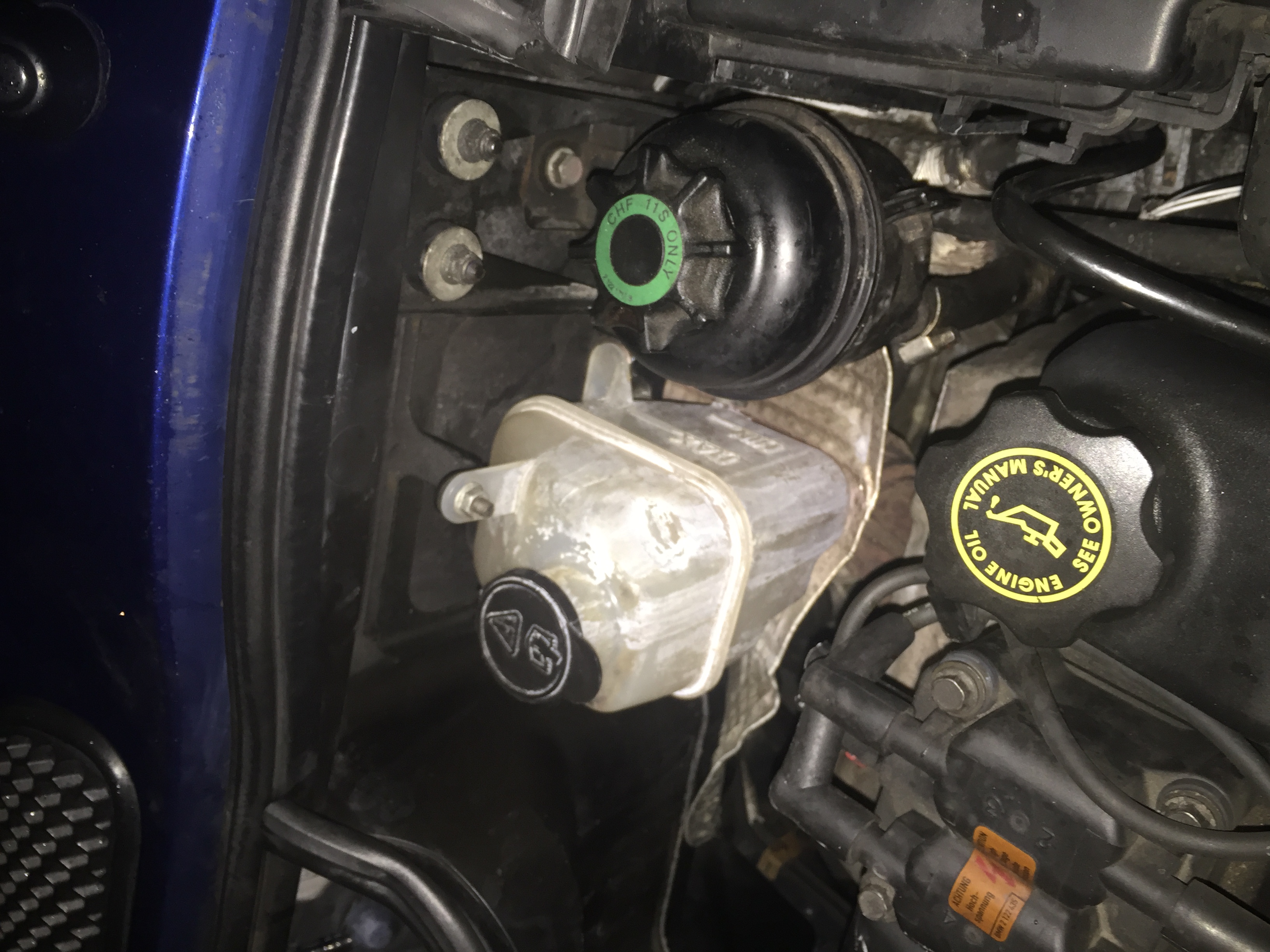

Acum o luna am schimbat termostatul pentru ca a rămas blocat si a fiert motorul , după o săptămana a fiert iar .. Am schimbat pompa de apa, toate bune si frumoase pana acum 2 saptamâni cand a fiert iar ... Asta doar cand e aglomerație (si la traficul din Anglia e zilnic)... De câteva zile merge perfect dar dimineata cand verific apa e gol
, după ce merg cam 50 de km este asa
dar dacă completez dimineata pana la minim o arunca afara si ajunge apa la120 in bord ... Este un R50 an fabricație 2001 cu sistemul acela idiot de răcire..

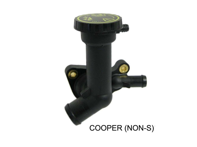

cristi o'RAL scrie:"treaba aia" e termostatul ... pe ala l-ai schimbat acum o luna?
Cei de la service nu au schimbat decât ce este in interior, adică asta

Re: O mică mare problema cu sistemul de răcire !!!
Ovidiu scrie:
adrian scrie:Daca electroventilatorul functioneaza corect,atunci nu ramane decat garnitura de chiulasa.
La ea ma gandeam si eu, o sa merg săptămana viitoare sa o schimb... Mulțumesc frumos de ajutor .
da e ok, ala e termostatul efectiv (trebuie sa fie atenti la montat garnitura, pentru ca are o catare) si acel gat e un fel de carcasa, care nu e musai sa fie schimbata daca nu are vreun defect evident

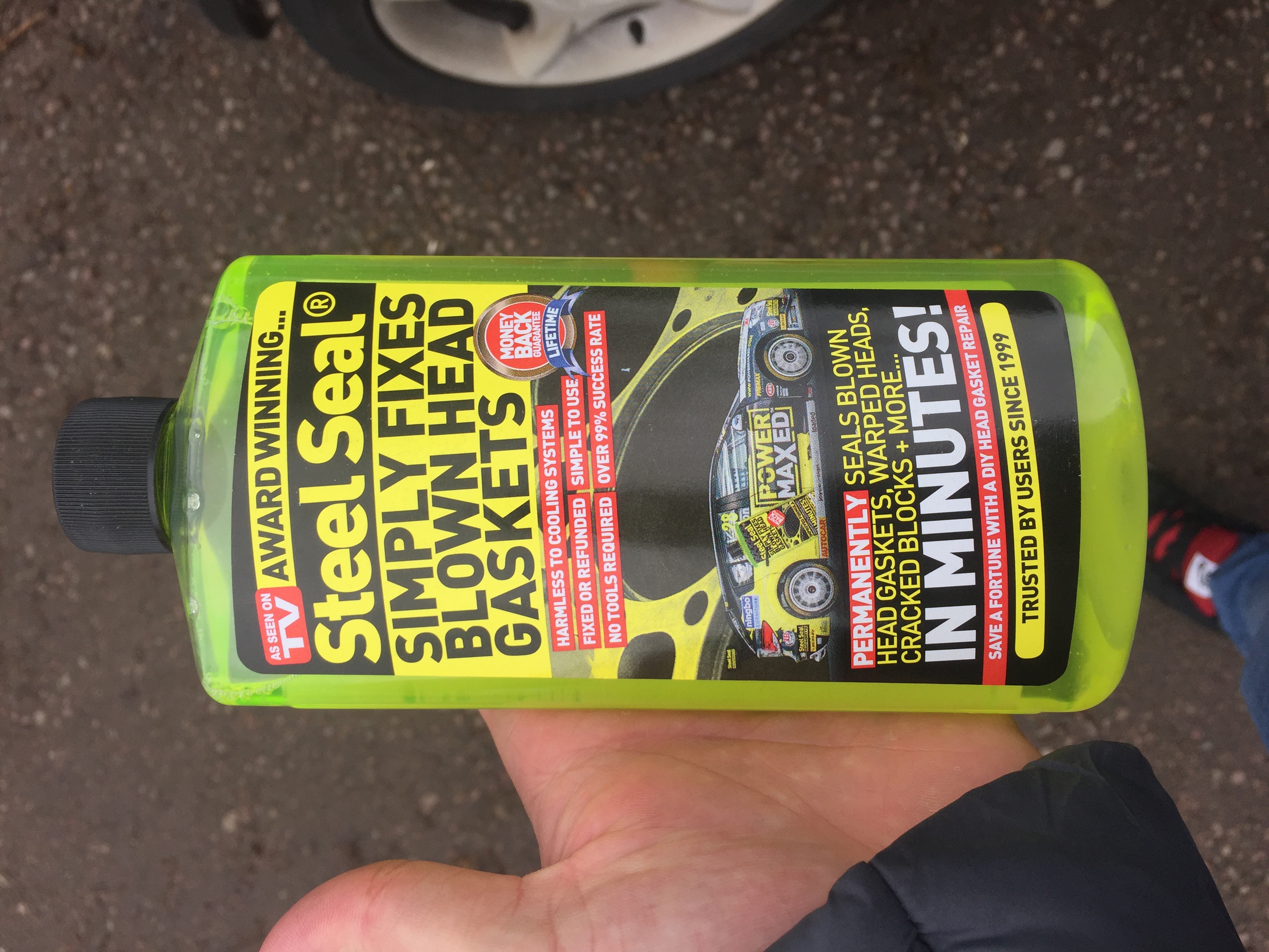

Posibil sa fie ok daca baietii de la service nu au spus nimic ca ar trebuii sa o inlocuiesc fiind in service specializat MINI...
A folosit cineva asa ceva ? Nu stiu daca de gaseste in Romania...
Am mers azi jumatate de ora prin oras prin aglomeriatie, a pornit de cateva ori electroventilatorul dar totul a fost ok (aglomeratie, caldura ca intr-o zi de weekend ). Multumesc de raspunsuri.
Daca garnitura de chiulasa este dusa, solutia aia este doar temporara, sa nu te astepti sa te tina o viata, probabil ca te va lasa cand iti este lumea mai draga.Identic pentru solutiile etansare radiator si alte minuni, sunt doar solutii temporare, de asta sa fii sigur.
