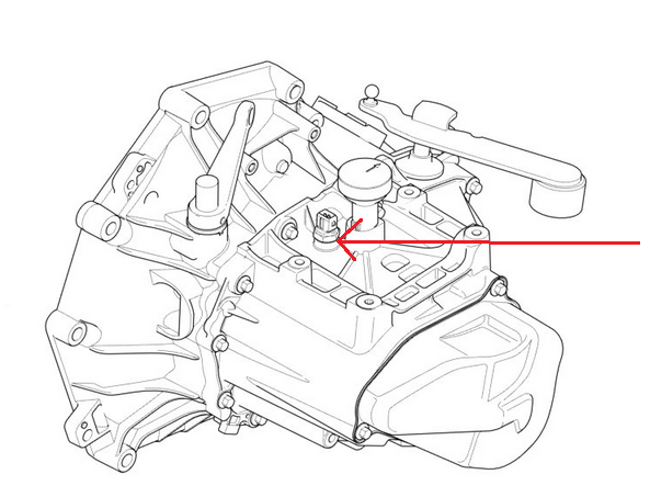

Salut tuturor,
Am o intrebare: cum funzioneaza acest "senzor" de marsarier??
ar trebui sa am o valoare anume? daca da care ar fi asta?
sau... functioneaza ca un "intrerupator" banal?
pun aceste intrebari deoarece nu se mai aprind becurile pe spate de marsarier... si banuiesc acest "senzor" :(

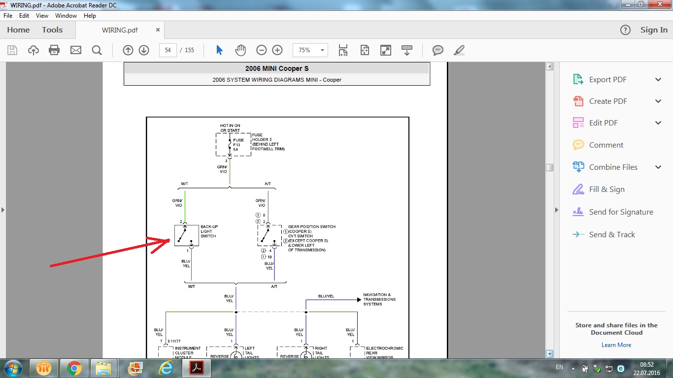

Nu este un senzor, este un simplu switch,pozitie inchis sau deschis, usor de controlata daca este defect sau nu,uite aici schema, inclusiv siguranta care alimenteaza cu 12V, mai exact F13 de 5A.Mai usor vezi daca siguranta nu este arsa.
Ai si tot .pdf-ul cu scheme electrice, schema cu contactul de mers inapoi este la pagina 54.

ciudat este ca a funtionat pana acum o luna si aseara l-am dat "jos", sa zicem ca am controlat "continuitatea" cu un aparat de masura dar nu a dat nici un semn de continuitate cand a fost cuplat, de aceea m-a dus gandul la functionarea necorespunzatoare a acestui switch ON/OFF.
un alt detalui ce ma duce cu gandul ca "e dus" switch-ul este ca mie imi ajunge in conector 12V de aceea din start am eliminat acea siguranta...
Re: Senzor marsarier Mini Cooper R50 - cum functioneaza?
Ti-am zis de siguranta , pentru ca la multe alte masini, la acest switch firul"cald' este minus, nu +12V.
