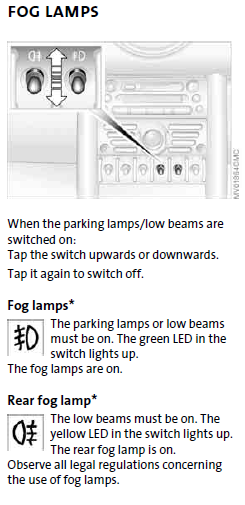

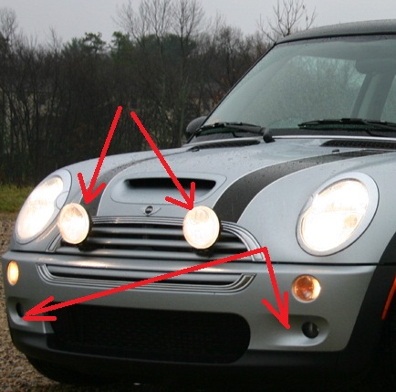

Salut,
Am achizitionat farurile aditionale si cele de ceata pt Mini Copper in vederea montarii acestora.
Facand un studiu "de caz" am observat ca acest "cărăbuș" are doua instalatii de ceata distincte intre ele: cel de fata si cel de spate, acest lucru mi-a creeat un pic de disconfort si m-a scos de pe trasa mea de plecare
Planul de inceput era: sa folosesc tabloul de sigurante si soclurile releelor deja existente
1. Farurile de ceata fata sa le cuplez pe aceeasi instalatie cu farul de ceata de pe spate: in acest mod utilizez doar un singur intrerupator de pe consola centrala de ceata si se aprind concomitent la apasarea intrerupatorului ceata ->stanga, ceea ce mi se pare normal sa functioneze in acest mod
2. Farurile aditionale (cele de pe capota) sa utilizez specificatiile instalarii farurilor de ceata si sa folosesc al 2-lea intrerupator ceata -> dreapta
Intrebari:
A. a mai facut careva acest lucru?
1. sunt riscuri de supraincarcare a instalatiei de ceata spate releu, cablaj, etc?
inca studiem si alte posibilitati "How to..."

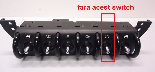

ai studiat schema electrica de conectare a luminilor exterioare??Daca da, atunci stii ca nu ai nici o siguranta fuzibila si nici un releu pentru comanda luminilor,toate comanzile merg prin Multifunction control module(cel dein interior fata dreapta jos pe stalp)
Butoanele de comanda nu folosesc tensiunea clasica de12V.Nu cred ca este bine sa supraincarci electronica de comenzi,daca o arzi te costa ceva chiar la second plus recodarea ei.Daca ai nevoie iti trimit schemele electrice ,trebuie sa-mi spui ce masina ai exact sau seria de sasiu.Eu am montat proiectoare pe capota dar am luat si instalatia originala de la BMW, si ele se alimenteaza pe partea de forta direct de la baterie in schema de conectare originala.In cel mai rau caz , foloseste un releu intermediar de comanda, ca sa incarci MCM-ul doar cu sarcina de pe bobina releului care este nesemnificativa.

Salut Adi, exact la tine ma gandeam cand am decis sa creez acest thead
VIN - trimis in PM
am atasat si documentatia de instalare a farurilor Mini Cooper aditional lights.rar (intre cele 2 poze)
deci,
1. la consola centrala originala la mine ii lipseste switch-ul farurilor frontale de ceata pana aici nimic deosebit.
2. am achizitionat o noua consola cu toate switch-urile
tinand cont ca "am deja" un circuit de ceata pe spate ziceam ca pot sa "ma agat de cel existent" unde pun in paralel becurile de ceata de pe fata...deci imi mai ramane un switch liber in consola, desigur este de discutat si de calculat incarcarea acesto consumatori pe circuit.
ce este drept nu stiu ce voltaj se vehiculeaza in intreruptorul aditional din prezentare (Mini Cooper aditional lights.rar) si daca este un banal intrerupator sau este unul pulsant, daca ar fi pulsant atunci as putea folosi cel ramas in consola (inconjurat cu rosu)- totul este desigur teorie
pt acest motiv as dori sfaturi cat mai clare inainte sa dau foc fara sa vreau masinii

totusi mi se pare ciudat sa nu utilizezi un releu si nici o sigurata pt farurile aditionale...
aceasta lista pare sa le includa
