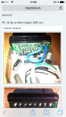

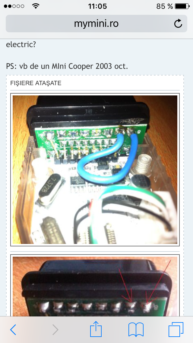

Salut! La mine numerotarea este in partea de jos! Unde trebuie pusa puntea! Am instalat inpa 5.0.1 venit cu mufa k dcan si imi da eroarea api error 95 sys-0005 object not found! Are cineva o versiune mai noua pt windw 7 32 bit. Daca este binevoitor sa mi o trimita pe email! Merci mult!

pt conectorul OBD ai zis ca "ai punte" pe alti pini poti sa faci o poza la aceasta punte?
intre timp pune un multimetru pe cei 2 pini in alb si spune-mi daca au continuitate

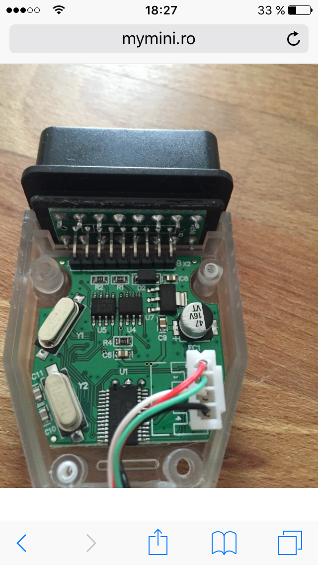

Era o poza pusa de tine. In schimb la mine numerotarea e in partea de jos( se vede un 8 ) , la tine 1-8 este in partea de sus!

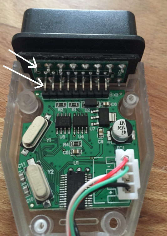

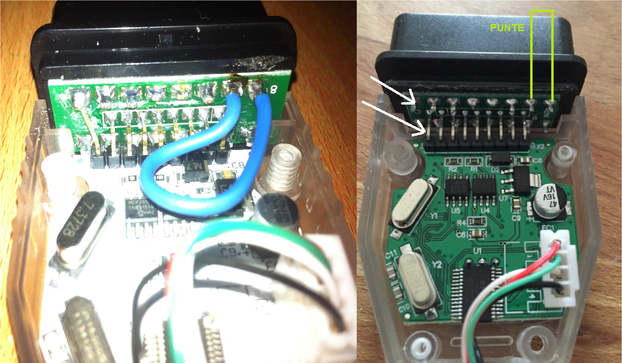

uite aici (atasez foto) sa intelegi mai bine, mufa din staga este a mea, cea din dreapta este a ta, daca ai continuitate pe cei 2 pini (indicati in alb) poti face linistit puntea in verde.
de ce spun asta: tind sa cred ca "printingul" pe placa este defazat si de aceea iti da impresia ca este "invers"

aceeasi problema am avut-o eu, fara bypas puteam citi masina (pe modul motor dar nu puteam scana taote modulele de ex airbag etc...) si am si sters eroarea de lambda de ex (cu cablul fara bypas) in schimb pe NCSExPeRt nu era in stare sa citesca VIN-ul masinii desi INPA o facea
uite aici : http://www.mymini.ro/myforum/viewtopic.php?f=12&t=2776
si aici: http://www.mymini.ro/myforum/viewtopic. ... 8&start=40
in plus daca te uiti la mufa direct "in pini" se pare ca si pe acel plastic negru ai un 1 si un 16
imi e greu sa cred ca tu "ai mufa diferita" de noi toti... tind sa cred ca ai traseu in placuta pt acei 2 pini.
