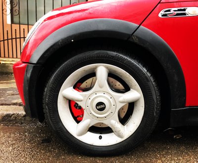

Se da urmatoarea tema : Upgrade frane .
Motivul este foarte simplu : franele lui R53 + fulie + remap sunt o gluma . Am halit 1 set de placute stock la un treakday. Deci nu !
Si in plus de asta nu am fost capabil sa fac un tur omenesc pentru ca imi era mereu teama sa ard frana in ultimul moment de teama ca nu se mai opreste masina.
Acum exista 2 cai :
1. Franele R56 stock + carrier de S R56 = franele lui R53JCW (da sunt la fel)
2. Kitul Brembo JCW de la R56 care este bolt on la r53 , daaar ne trebuie alte jante pentru ca nu intra sub cele de R53 (sa zicem ca jantele potrivite le am)
A facut cineva manevra de mai sus ? pro/contra
JCW costa +100 EUR fata de franele R56 pentru ca incredibil nici la dezmembrari nu am gasit un pret normal. Daca va vine sa credeti la dezmembrari se vinde un set de frane fata de S cu 200 EUR pretul lor nou nout fiind tot 200 EUR (vorbim aici de etrieri) ca restul oricum le schimbi . PLacute si discuri . Le consideram consumabile.

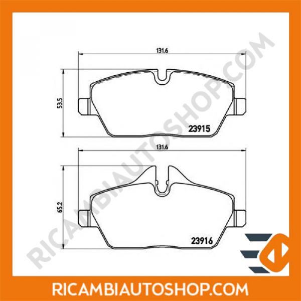

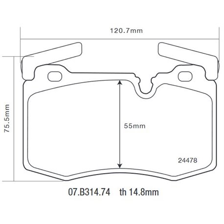

Ce ma nedumireste este faptul ca suprafata palcutelor la cele 2 variante nu este radical diferita desi discurile au 316 vs 290 mm . Ciudat.
Ma asteptam ca etrierul cu 4 pistonase sa fie 30% mai mare ca suprafat dar nu cred ca au mai mult de 15% in plus . Maxim.
Totusi inclin spre JCW pt ca diferenta de pret este oarecum modica. Evident noi noute din magazin ca nu gasim JCW la dezmembrari si chiar daca gasim cred ca baietii cer 1000 EUR pe un set de 300 dar asta e alta discutie.
Pareri ?

Eu am frane JCW pe R53-ul meu de 294 (ca atata sunt discurile pe JCW R53). Am facut upgrade recent de la discuri si placute stock la un kit complet EBC si pot sa zic ca este o diferenta sesizabila + nu mai apare fenomenul de "oboseste pedala" si musca mult mai bine placutele pe disc. Cand imi vine bara fata Aero o sa renunt la proiectoarele de ceata si o sa imi iau kitul de aerisire frane si atunci chiar nu o sa mai am probleme.
