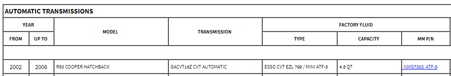

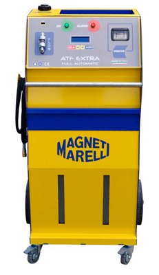

Mini recomanda ATF5, dar are si alte doua variante, printre care si Redline(vezi foto). Conteaza uleiul ales, dar si modul/procedura de schimb si curatare a cutiei de viteze, cine o face si cu ce echipamente( ex. Mareli, Launch) o face?
Practic ce ar trebui sa urmaresti pentru un schimb profesional cu un echipament adecvat:
1. In cazul sistemului automat de schimb ulei se schimba toata cantitatea de ulei! Nu partial
2. Sistemul automat de schimb in prima faza face o recirculare si curatare a transmisiei cu uleiul care este in cutie Se cupleaza furtunele de tur si retur la cutie pe tur(intrare presiune de aer 8 bar din sistemul automat de schimb ulei ) si tur-retur intr-un recipient in care se va recircula uleiul uzat si prin filtrul sistemului, si cu motorul pornit pe D pentru un timp 3 min. In recipientul acesta de recirculare/curatare iti adauga si un aditiv de curatare transmisie( atentie la mecanic sa-l puna obligatoriu )Apoi se trece levierul cutiei prin toate modurile in jur de 3 min., dupa care se inchide valva sistemului si tot uleiul din transmisie este trecut in recipientul de ulei rezidual( motorul inca functioneaza).
3. Cand nu mai curge ulei in recipient se opreste motorul si sstemul. Apoi trebuie sa demonteze capacul carter cutie si sa-l curate de reziduri, sa schimbe filtrul din cutie, apoi sa monteze capacul. Apoi se seteaza sitemul pe alimentare cu noul ulei+ presiune, se porneste motorul si se alimenteaza cutia cu ulei nou, urmand o recirculare a noului ulei. In acesta etapa, optional se poate adauga aditiv , motorul functiouneaza 2 min. pe recirculare cu noul ulei, apoi se opreste. Se deconecteaza sistemul automat de la cutie si totul este OK!.
