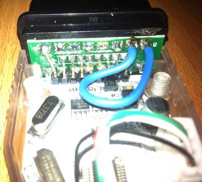

Demonteaza interfata si vezi, dar cred ca este facuta puntea, altfel nu se conecta.

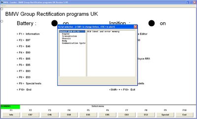

o sa fac acest lucru dar sa stii ca de ex cand dadeam pe INPA sa scaneze toata masina imi darea eroare ca "nu gaseste" modulul X, Y, airbag, radio, AC (este automat) etc si ii dadeam skip, skip :lol: :lol: :lol: :lol: :lol:
dar pt lambda ma duceam direct pe modulul motor si asa mai departe...de fat singur chestie care am detaliat-o putin, nu e cine stie ce de detaliat acolo, in schimb de ex reuseam (nu stiu cum) sa vad de ex compresia (nu stiu daca o zic bine) pe fiecare piston in realtime.
Acum sincer... nu stiu, impa de ex este "in stare" la info sa imi zica VIN-ul masinii doar NCSEXPER nu e "in stare" sa il descopere :lol: :lol: :lol: :lol: :mrgreen:

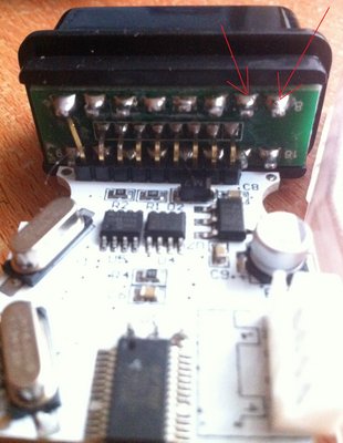

Dac nu vede celelalte module, posibil sa nu aibe puntea facuta intre pinii 7 si 8.

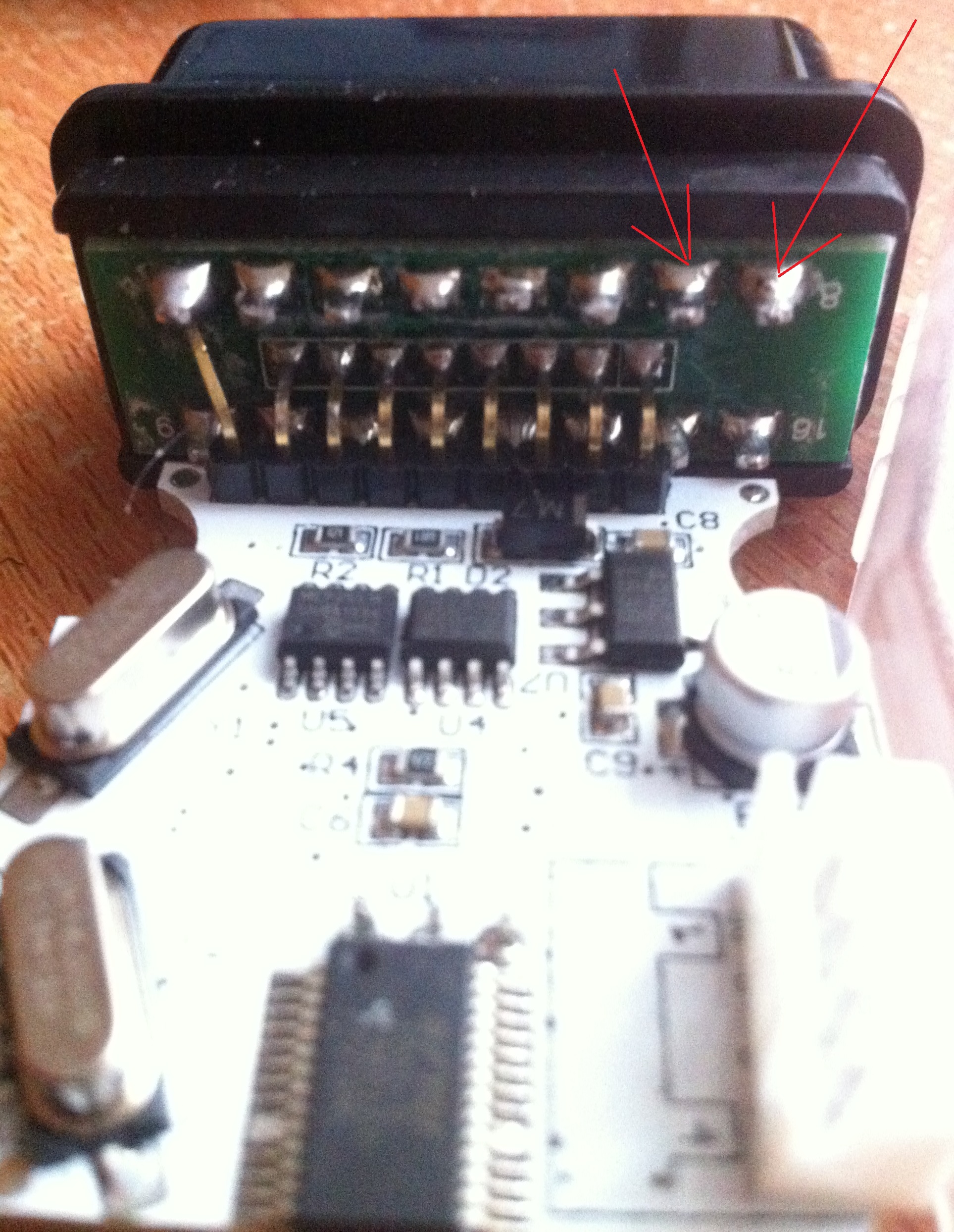

Scuze ca intradevar m-am exprimat gresit cu presiunea, sincer nu stiu ce era exact dar acum nu conteaza tinand cont ca am demontat mufa cu pricina.
am pus multimetru pe continuitate si conexiunea intre cei 2 pini 7-8 nu exista
ceea ce vreau sa inteleg este vad ca mufa are 16 pini din care doar 9 conectati cu controllerul cablului, intrebare dar 7-8 pe mufa obd de pe masina sunt utilizate de ECu? adica este circuitul electric?

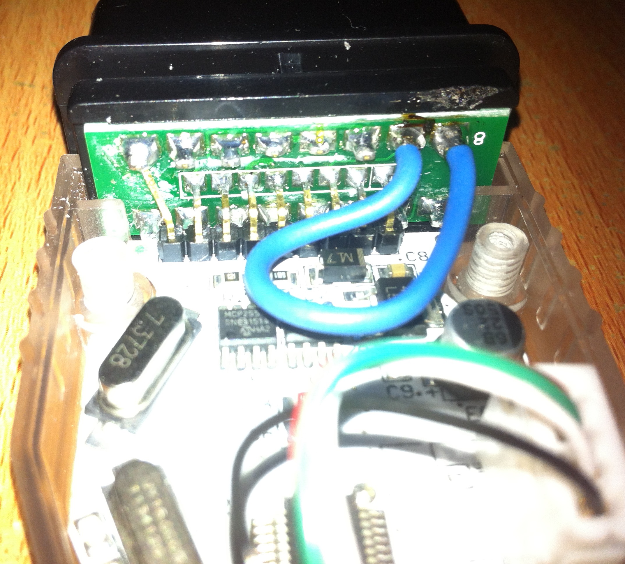

Daca te uiti pe OBD2 wiring ai sa intelegi.R50 si R53 folosesc pentru ECU motor K line, pentru Instrument foloseste CAN line.Mufa are doi conectori +12V, unul de masa uniul K line si comunicarea Can high si Can low.Altceva nu foloseste la Mini.Poti sa faci diagnoza pe ECU direct cu calculatorul motorului pe birou.
Uite aici doar 3 pini conectati la INPA.

Adrian, binenteles ca nu ma puteam abtine.

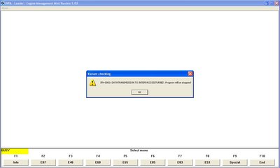

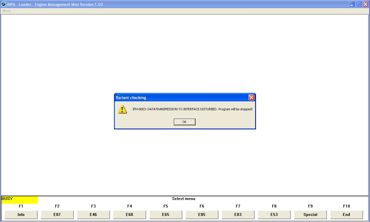

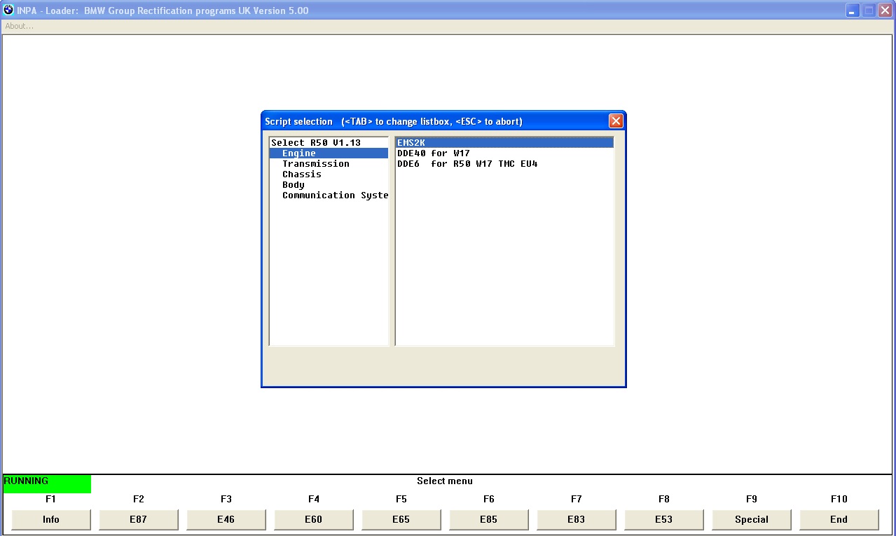

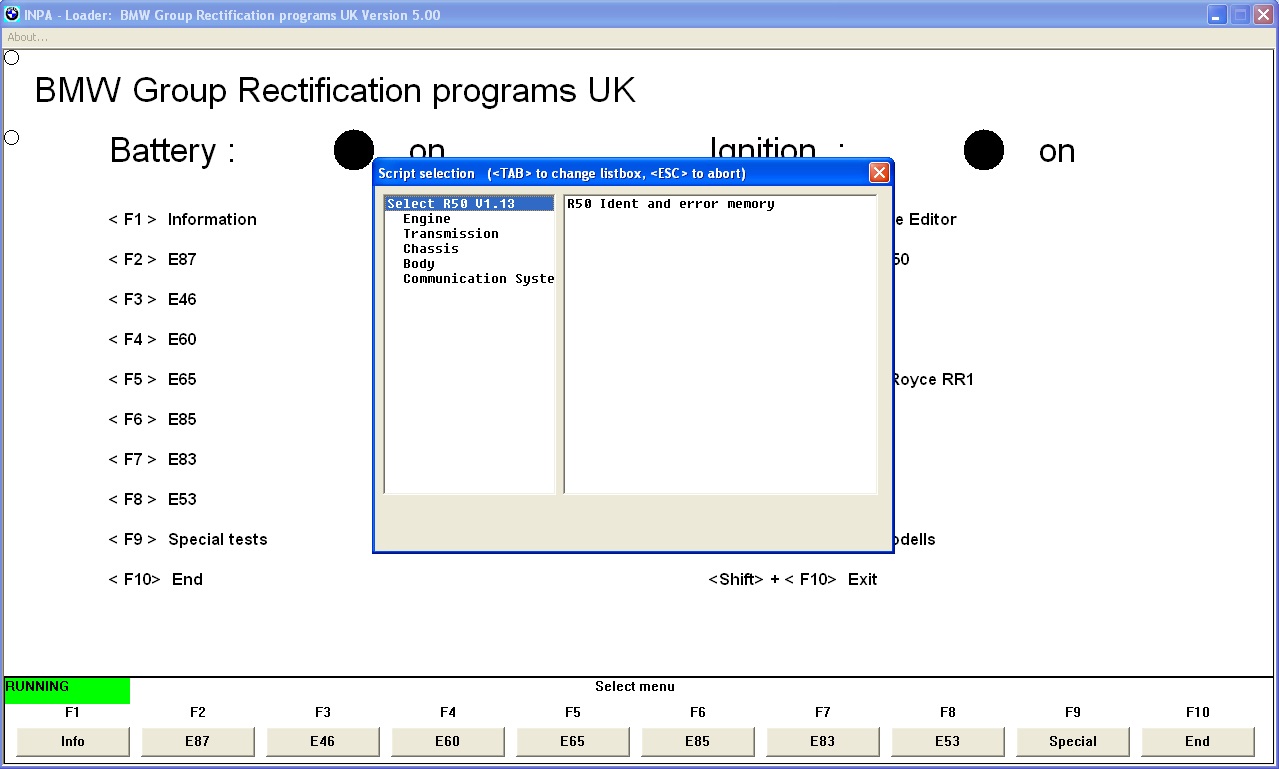

deci am facut bypasul intre cei 2 pini dar surpriza ca sa mai "browsez" prin meniurile lui Mini R50 acum am erori in INPA :( <-- rectific doar in meniul motorului imi da asta
in schimb am dat acum sa scaneze "toata" masina si a "putut" citi toate modulele de pe ea... tot INPA

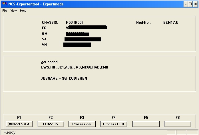

cu bypasul facut NCSEXPERT este in stare sa citeasca VIN-ul deci probabil se poate si coda... (fara Bypas imi dadea VIN incorect)
dar acum sunt putin lasat perpelx de acest "fenomen" ce faceam inainte nu mai pot face...pe modului Engine.
ceva sugestii?
NCSEXPERT recunoaste VIN-ul
INPA
INPA

rezolvata si problema
in obd.ini era Hardware=USB si m schimbat in Hardware=OBD si se pare ca e totul cum trebuie.
